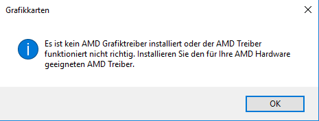

Versuche ich die "Radeon Einstellungen" aufzurufen erscheint immer die folgende Meldung:

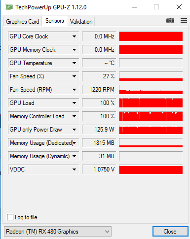

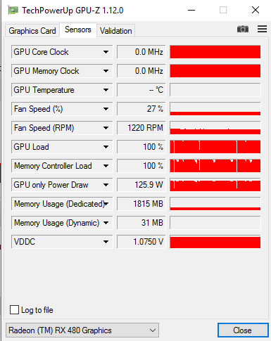

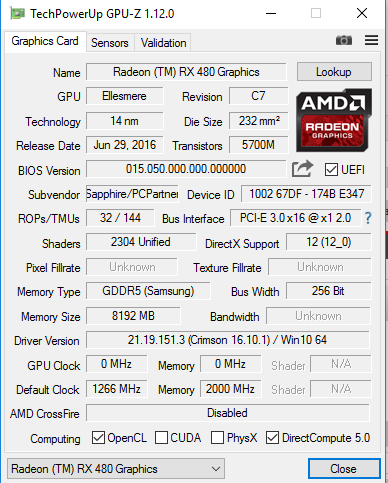

Nicht mal GPU-Z kann alle Daten der Grafikkarte anzeigen.
