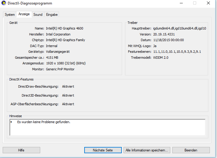

da ich in letzter Zeit häufiger Freezes habe (keine Bluescreens) und nur ein Reset etwas hilft, bin ich auf der Suche nach der Ursache dieses Problems. Eventuell ist hierfür die Grafikkarte verantwortlich, da ich mir nicht sicher bin, ob der Computer auch jeweils die richtige Grafikkarte verwendet.
Ich habe 2 Grafikkarten:
Intel Chip
Radeon R9 200 Series
ich hätte gerne, dass die Radeon Karte auch verwendet wird, die aktuellsten Treiber (für beide Karten) habe ich mir bereits heruntergeladen.
Bei dxdiag unter Anzeige wird jedoch nur die Intel Karte gelistet...bedeutet das, dass auch nur diese Karte verwendet wird? oder könnten die Freezes auch andere Ursachen haben...
Danke.

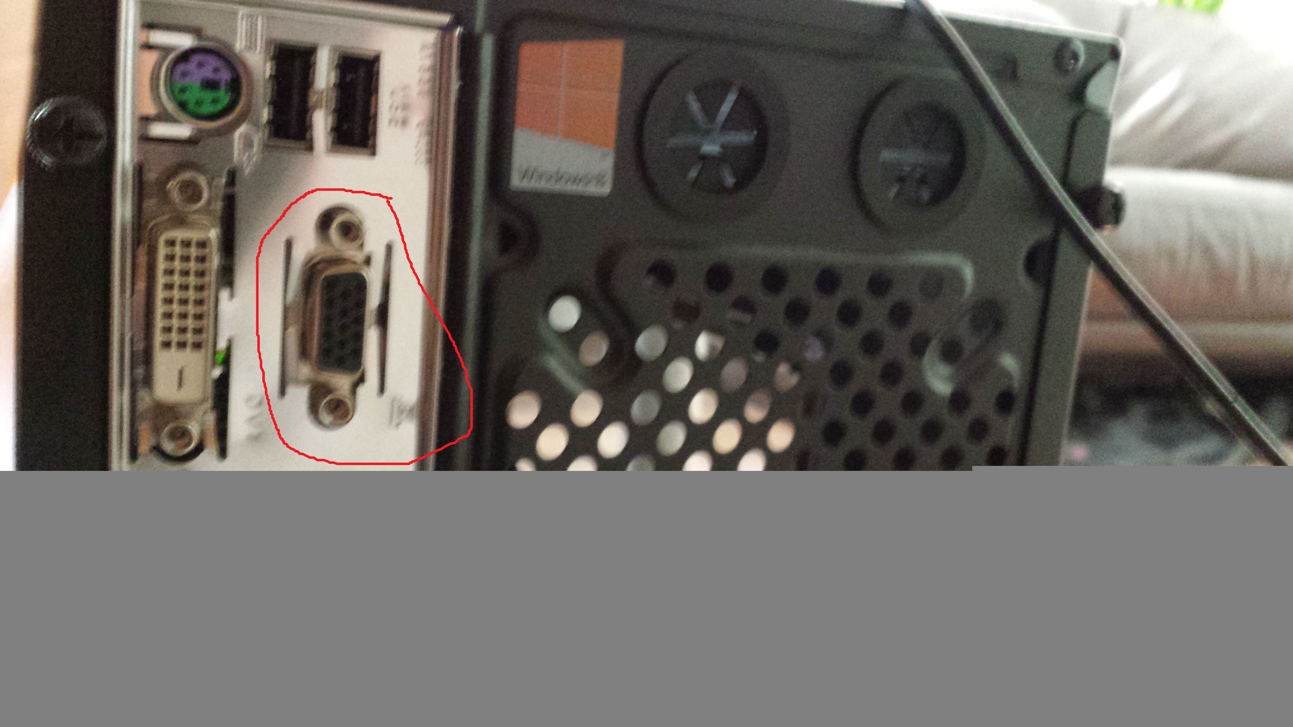

angeschlossen ist ein Medion Bildschirm...
an folgenden Stecker (bin mir nicht sicher welcher das ist, aber das ist auch der einzige wo es reinpasst) ;-)
So wie ich das sehe mußt du den Monitor an die G.k. anschließen.
Genau da liegt der Fehler, so benutzt du die Interne Grafikeinheit deiner CPU und nicht die R9.
Schließ den Monitor an die Grafikkarte an^^
welche anschlüsse hat dein monitor bzw welcher monitor ist es genau?
Exakt. Und wenns geht, dann nicht über VGA sondern digital über DVI, HDMI oder Display Port.

woran erkenne ich (am Rechner) welcher der Grafikkarten-Stecker ist?

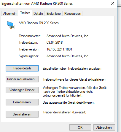

bei dxdiag wird nun unten bei den Hinweisen folgender Text angezeigt:
"Die Datei aticfx64.dll,aticfx64.dll,aticfx64.dll,amdxc64.dll,aticfx32,aticfx32,aticfx32,amdxc32,atiumd64.dll,atidxx64.dll,atidxx64.dll,atiumdag,atidxx32,atidxx32,atiumdva,atiumd6a.cap,atitmm64.dll wurde nicht digital signiert, d.h. sie wurde nicht in den Microsoft Windows-Hardware Quality Labs (WHQL) getestet. Wenden Sie sich an den Hardwarehersteller, um einen Treiber mit WHQL-Logo zu erhalten."
spielt keine Rolle oder doch?
habe mir den Treiber heute auf folgender Seite:
http://support.amd.com/de-de/download/desktop?os=Windows+10+-+64
Radeon Software Crimson Edition Graphics Driver Installer for Windows 10 64-Bit
heruntergeladen, da sollte auch die R9 200 Serie unterstützt sein...
Nein, heißt nur, daß der aktuelle Treiber noch kein WHQL-Zertifikat hat.
