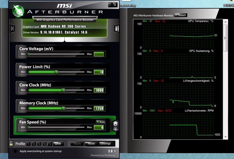

Hab danach mal MSI Afterburner deinstalliert und die Grafikkarte über Catalyst und Overdrive auf max 20% Fan-Speed gestellt. Bis dato lief es ganz gut, allerdings ist es nur eine Frage der Zeit meiner Meinung nach.

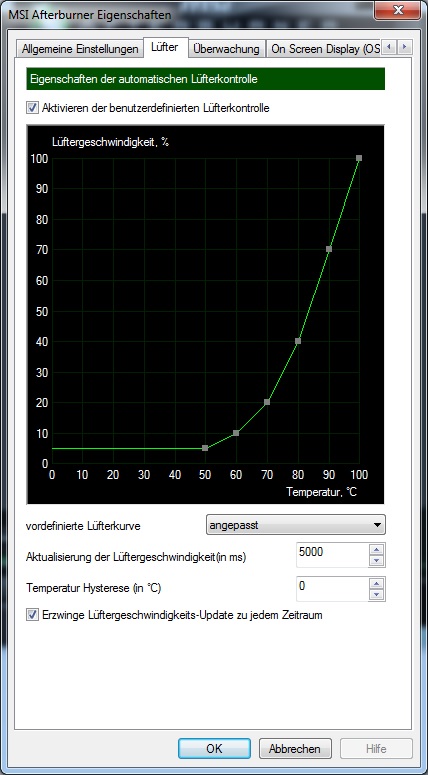

Du hast höchstwahrscheinlich die Lüftersteuerung so umgelegt, dass bereits ab 45°C der Lüfter auf >50% laufen soll.
Dein Quote wäre für mich völlig ok, wenn es denn so wäre. Allerdings hab ich die Settings bereits alle gecheckt.
Gleich nach dem hochfahren, fing der Lüfter wieder an vollgas zu geben :(
