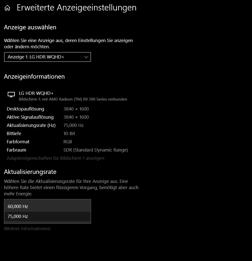

Problem:
Ich habe mir einen LG 38WN95C-W zugelegt und möchte 144hz einstellen. Leider gibt mir Windows nur die Option mit 60 hz oder 75hz zu arbeiten. Der Monitor ist über DisplayPort angeschlossen.
Vorher hatte ich einen Asus VG248 über dvi angeschlossen. Dort lief ein Full HD Bild auf 144hz perfekt.
Unstützt die Graka die Wiederholungsrate bei der Auflösung?
Der LG Support hat mir auch nicht weiterhelfen können; sie haben es eher auf die Graka geschoben.
Ich danke für Antwort!

Die R9 390 hat nur DisplayPort 1.2 wie es aussieht. Da ist dann Schluss bei 1440p und 144Hz. Da brauchst du ne ander Grafikkarte, oder benutzt erst mal 2560x1440 und schwarzen balken links und rechts.
Reaktionen: derlorenz und Cebo
Eine R9 390 hat nur einen Displayport 1.2 Anschluss. Damit sind max. UHD@60hz möglich.
Da deine Auflösung etwas unter UHD liegt, hast du noch die 75hz Option zur Auswahl.
Der Anschluss gibt einfach nicht mehr her.

Wenn ich die Auflösung runterschraube (bspw. 1920x1080), dann habe ich leider auch nicht die Möglichkeit auf mehr Hz zu gehen. Das sollte ja eigentlich der DP 1.2 auch unterstützen.

Da könnte dir dann der Treiber oder die Firmware des Monitors dazwischen funken. Obs da ne Lösung gibt kann ich dir nicht sagen.
Die "Lösung" wäre, eine Custom Resolution im Treiber einzustellen. 1080p 144Hz sollte da machbar sein.

Ich würde dann aber trotzdem einfach noch mal etwas Geld investieren für eine Grafikkarte mit DP 1.4 Ausgang.
Eventuell eine GTX1050Ti (gebraucht liegen die bei 150 - 190 EUR) als Vorschlag.
Es geht ja hier weniger um die Gaming Leistung sondern eher dafür das der Monitor ordentlich angesteuert wird. Ich würde bei diesem Monitor keinen Kompromiss eingehen und die Auflösung runterdrehen oder gar mit 60Hz arbeiten wollen, wenn dieser 144Hz unterstützt. Das macht man einfach nicht.
Mit ner 1050Ti kannst du die native Auflösung aber auch vergessen. Dann lieber das versuchen was @Powl_0 gesagt hat. Dann kannst du mit der einen Auflösung arbeiten und mit der andern Spielen.

Funktioniert mit der GTX1050Ti ohne Probleme.
Hatte die GTX1050Ti kurzzeitig an einem Acer Predator CG437KP angeschlossen als Übergangslösung für ein paar Tage. Sofern man mit der Karte nicht zocken will ( was diese ohnehin bei der Auflösung nicht schafft) ist DP 1.4. mit dem Monitor nutzbar.

Skalierung abschalten und fertig. Da wird dann nichts gestreckt oder matschig. Komisch aussehen wirds dann aber, das stimmt.
Ne Karte schwache Karte mit DisplayPort 1.4 bringt hier doch rein garnichts, oder bin ich blöd? Arbeiten geht ja so, aber nur mit 60Hz. Zocken kann man dann immer noch nicht in der nativen Auflösung. Da ist die Karte dann viel zu schwach. Dann ist man dann auch wieder bei der Frage, ob man mit geringer Auflösung spielt, oder sich nen zweiten Monitor besorgt.
Die Karten können auch ohne Probleme nativ mit der Monitorauflösung mit 144Hz genutzt werden und man kann die 144Hz bei den Anzeigeeinstellungen aktivieren.
Habe selbst auch eine GTX1050Ti an einem 4K Monitor mit 144Hz (Homeoffice PC) am laufen. Für das Arbeiten z.B. für Office und Co. geht das ohne Probleme. Aber natürlich kann mit den von mir vorgeschlagenden Karten nicht zocken. Dafür fehlt die Power.
