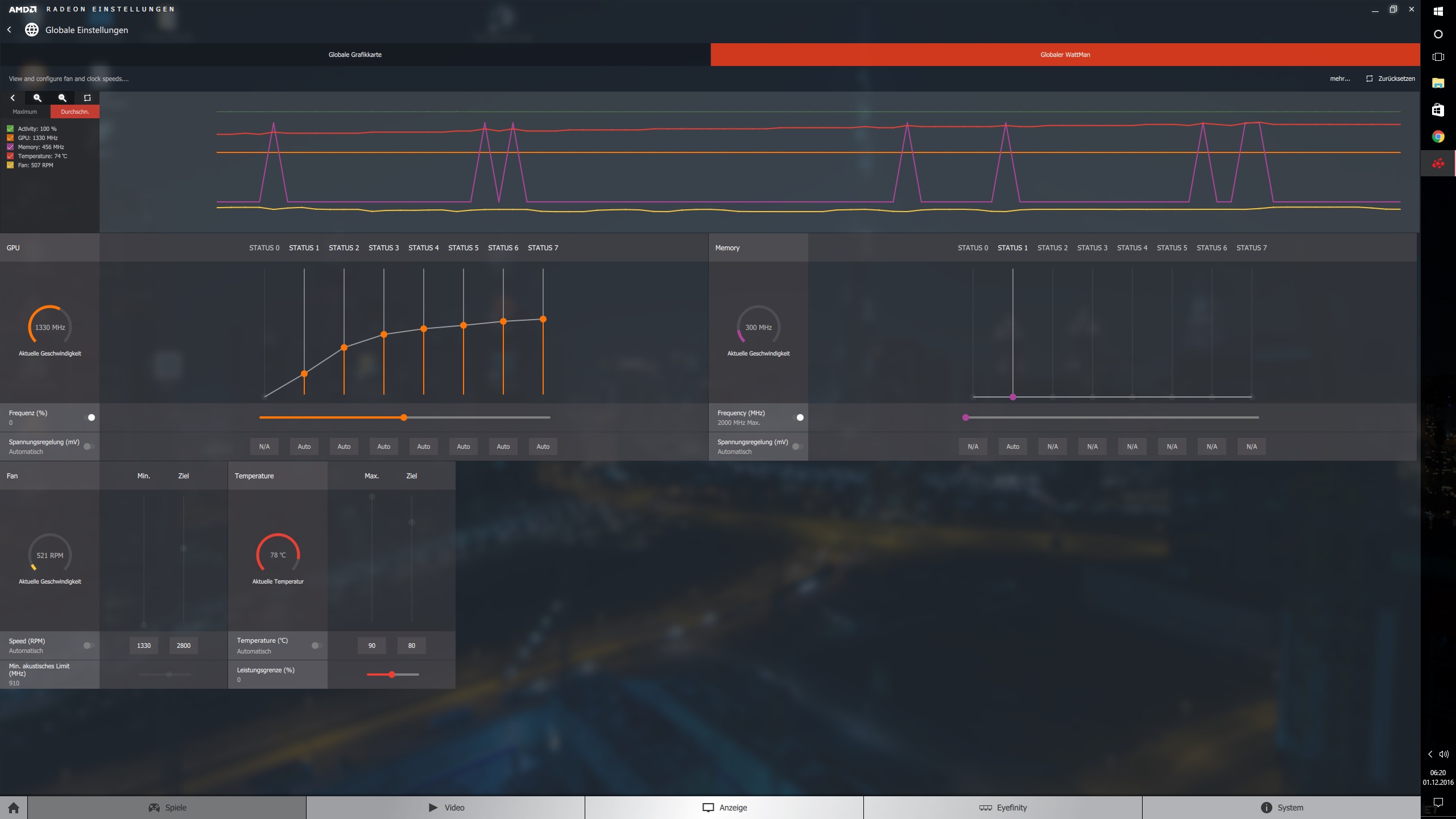

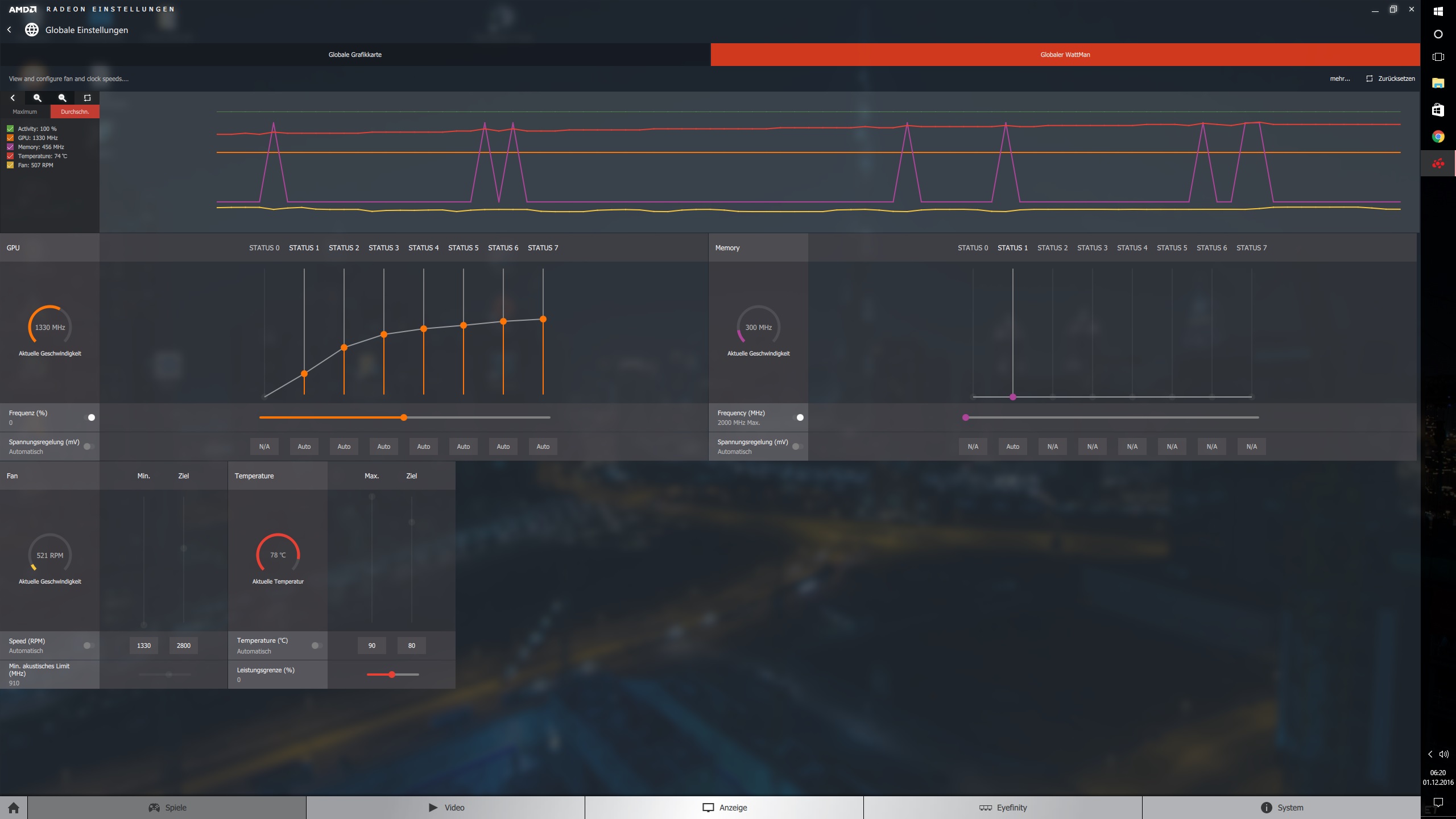

Hier mal ein Screenshot mit oc bios. Aufgenommen 5 Minuten nach PC start im Leerlauf.

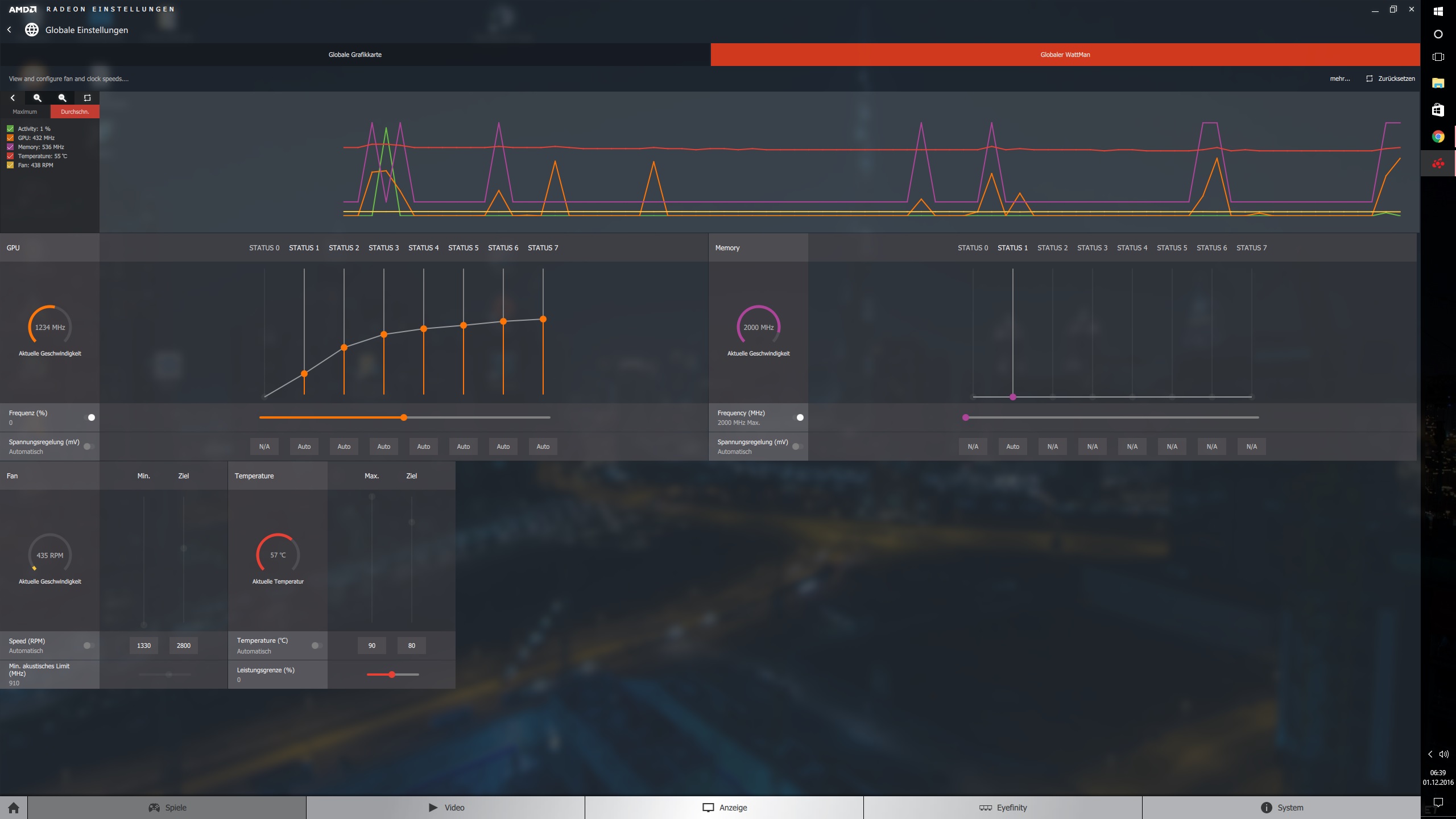

Und hier 5 min Leerlauf mit dem silent bios:
