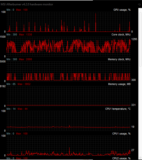

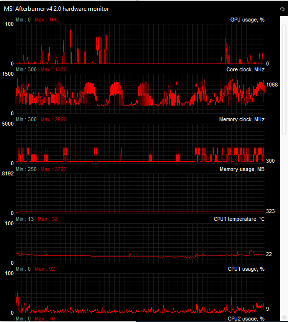

habe heute nun auch endlich meine Red Devil erhalten, bin aber noch mit so manchen Sachen noch unzufrieden.
Ich würde gerne herausfinden ob diese Probleme normal sind oder ob ich eine defekte Karte erhalten habe.
Ich habe bereits mehrere andere Threads gelesen, die aber mehr oder weniger Lösungsansätze bieten.
Habe bereits den Treiber neu installiert und den BIOS Switch umgelegt.
1. Die Taktraten im Idle springen andauernd hin und her, selbst wenn ich nichts mache. Außerdem steigt manchmal spontan die GPU usage auf 50-70%. Mittlerweile liegt die Temperatur im Idle bei 35 °C, unter Volllast 80 °C.
2. Selbst unter Last zeigt mir GPU-Z an, dass meine Grafikkarte nur PCI-E 1.1 verwendet. Mein Motherboard hat 2x PCI-E 2.0 Steckplätze, daher sollte das eigentlich nicht passieren.

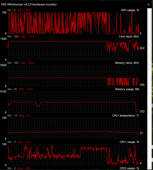

3. Bei einem Test bei Skyrim mit Mods schafft es die Grafikkarte nur bei 30-40fps zu bleiben. Ich habe das mit meiner alten Grafikkarte(R7 265) mit minimal niedrigeren einstellungen auch geschafft. Außerdem springt die GPU usage andauernd von 0 auf ~44 dann auf 100 und wieder hin und her.
Das BIOS zu flashen sehe ich momentan eher als Notfalllösung. Falls nichts anderes hilft werde ich das dann auch versuchen.
Habe im 3DMark Time Spy 3893 Punkte bekommen, daher sollte theoretisch die Leistung stimmen, trotzdem gibt es Probleme.
Ich freue mich über jede Hilfe und Tipps.
Mein System:
AMD FX-8320 @3,80 GHz
PowerColor RX 480 Red Devil
ASROCK 970 Extreme3 r2.0
LC5550 550w Netzteil
Edit: Das ist ja fast schon Kunst :D
