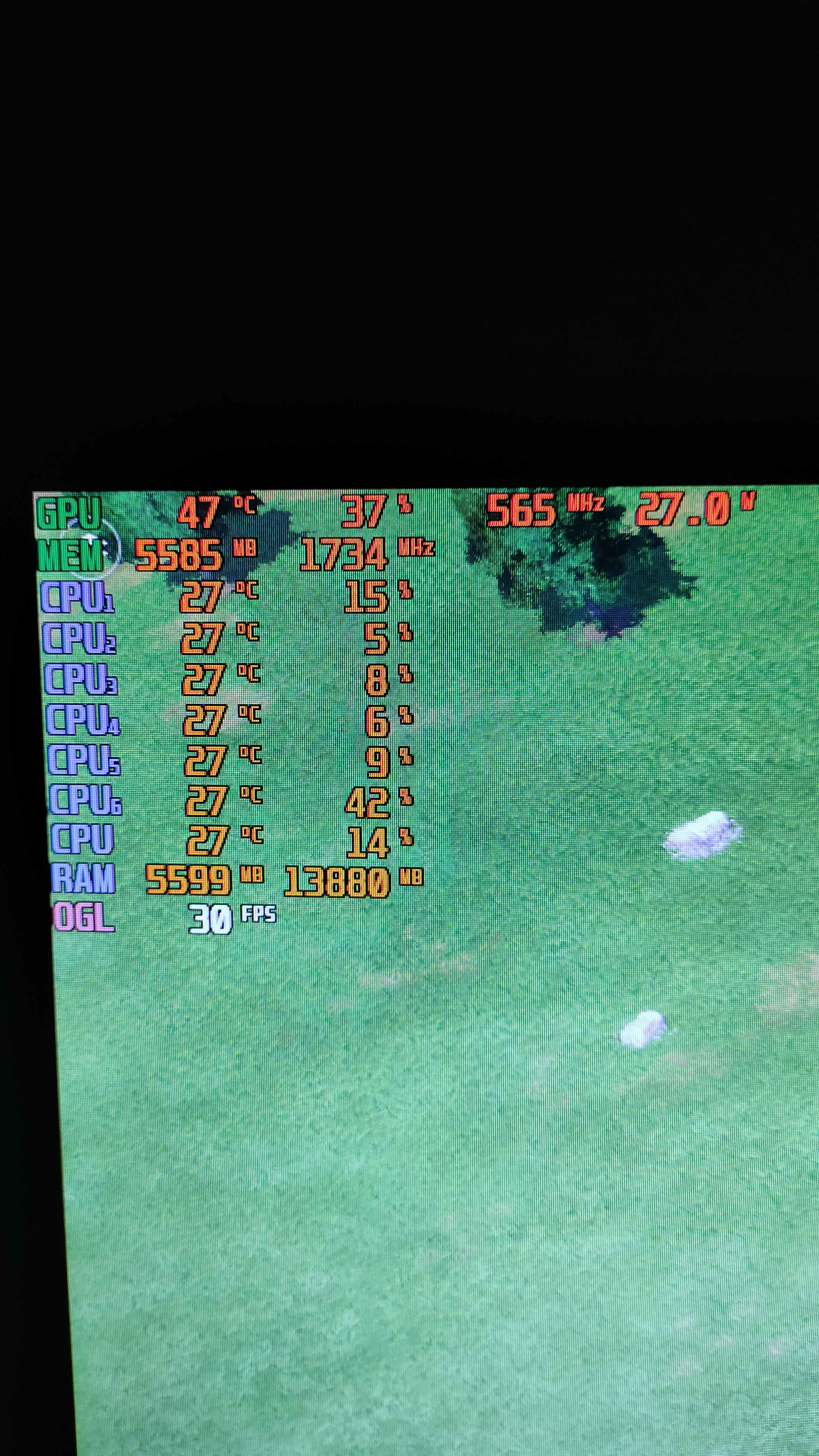

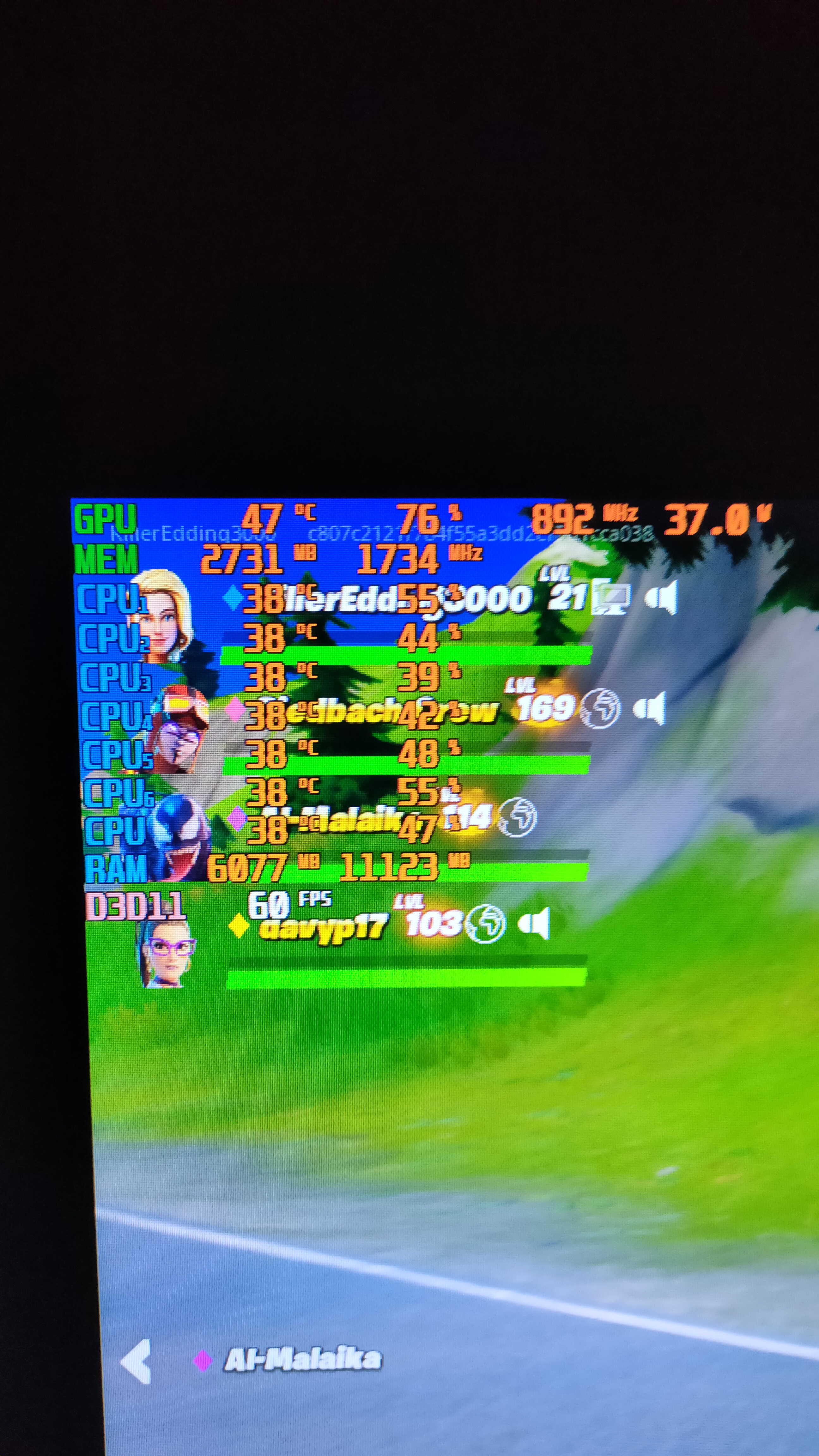

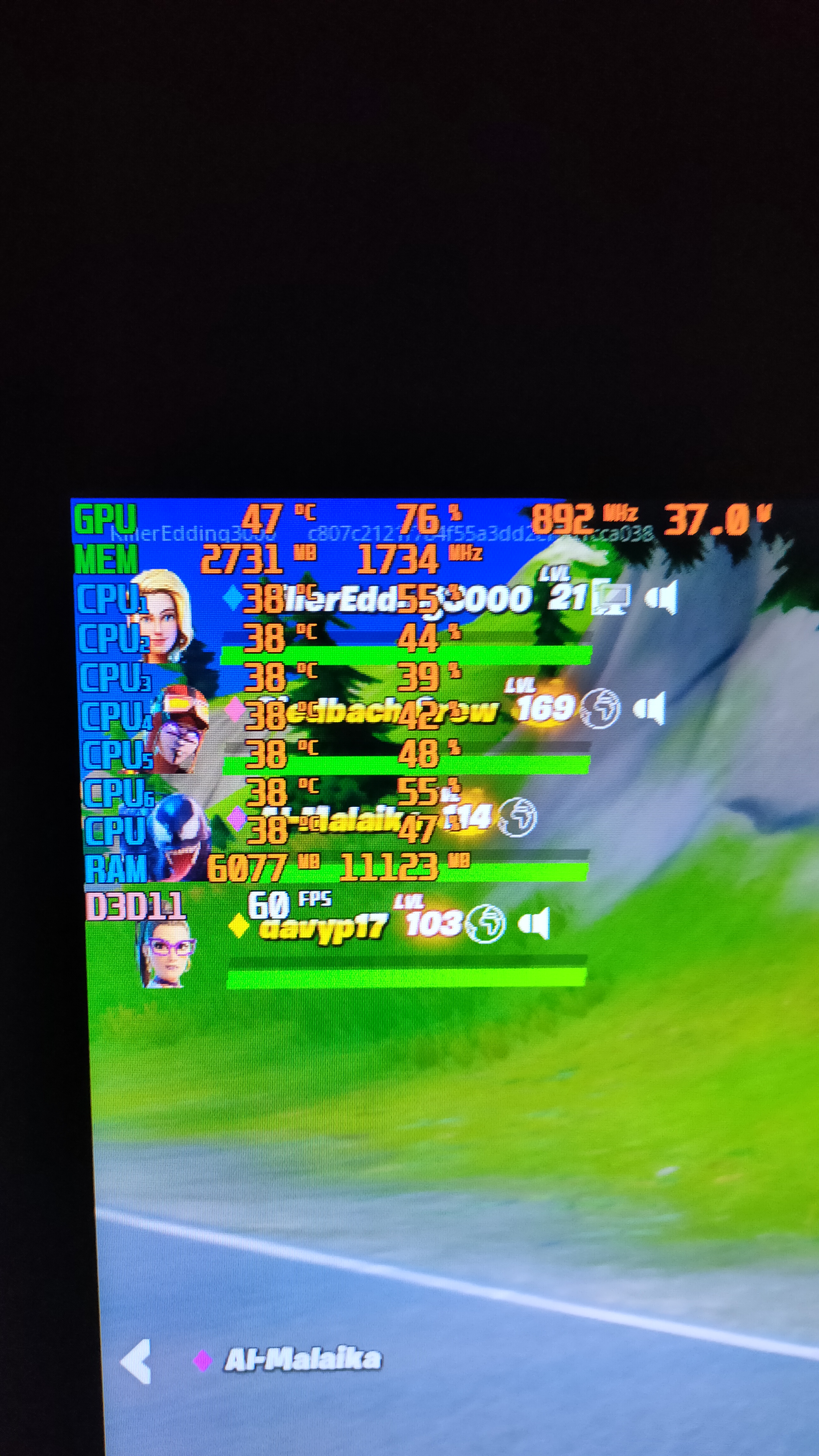

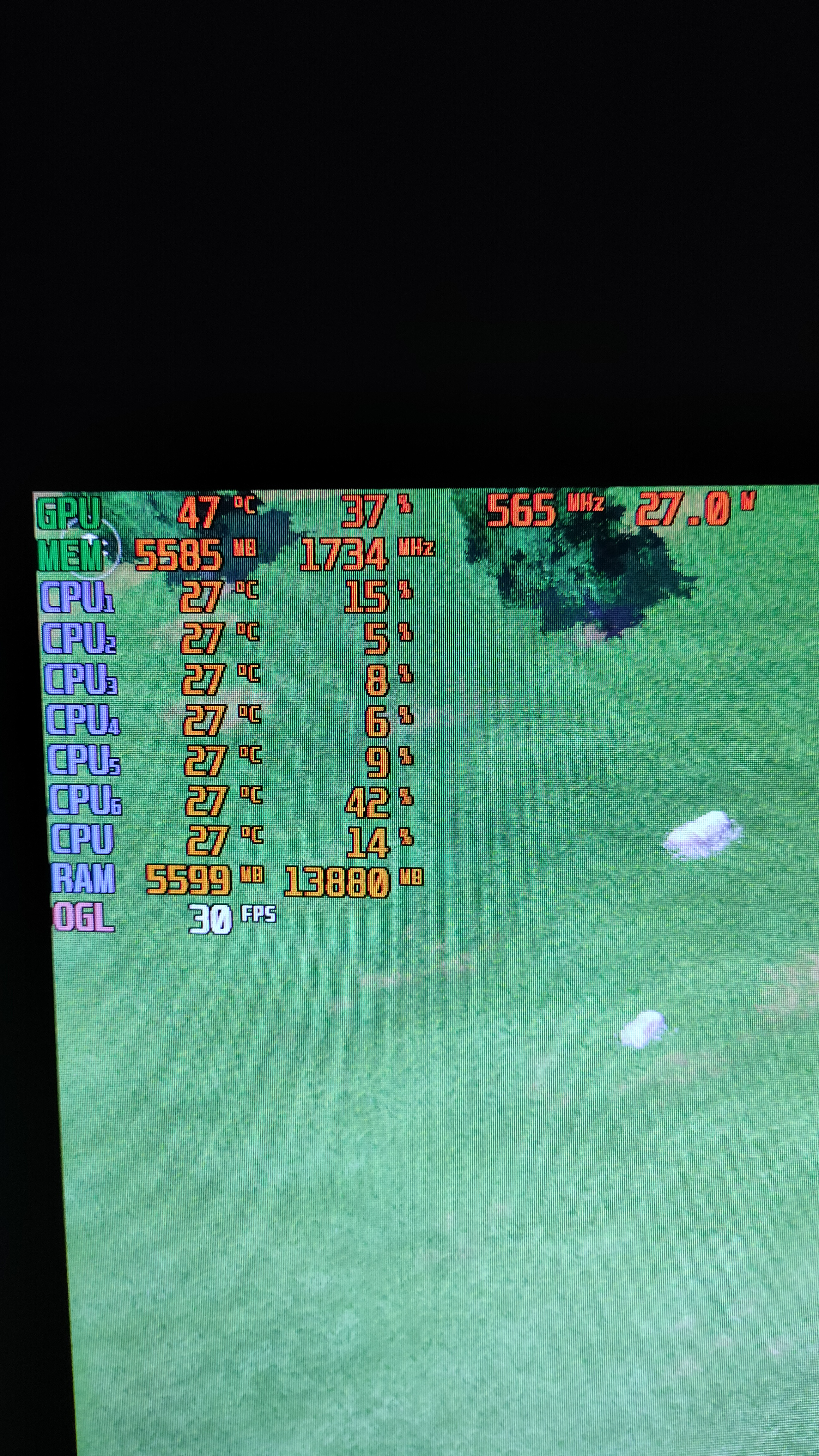

Moin, hatte vorher ne GeForce GTX 660 mit 2 GB drinne und habe jetzt auf ne Radeon RX 5500 XT MECH 8G OC gewechselt. Leider laufen die Spiele schlechter als vorher , Framedrops ohne Ende wo vorher keine waren.
Mein System :
- Prozessor: AMD FX 6100 Six Core mit 3,3 GHz
18 GB RAM
deine cpu ist sowas von falsch für diese gpu er schafft nicht die daten schnell genung bereit zu stellen.
Also aussehen tut der vergleich auch sehr komisch ? OGL vs D3D11? Treiber sauber Deinstalliert und so?
PS: Hatte Performance Probleme beim Wechsel von GTX1070 auf RX5700. Ging erst nach Neuinstallation von Windows damals richtig dann.
lg
Treiber nochmal sauber deinstallieren mit DDU und neu installieren, ein Versuch ist es wert. ;)
KillerEdding300 schrieb:
Jop mit DDU, finde aber die CPU Auslastung auch nicht so wild..
Ist es bei allen Spielen so ?
Ne, der erste Shot ist von Fortnite und der zweite von Transport Fever 2 . Hab ich noch Emergency 4 getestet, was interessantes bis das Spiel geladen wird 120fps und sobald das Spiel startet runter auf 20fps
Naja eine RX 5500 hat ein verkleinertes PCIe Interaface das läuft nur auf 8x ... wenn man dann auf so einem alten Board nur PCIe 2.0 hat dann kann schon das alleine erklären das die Leistung nicht da ist.
könnte ungefähr so ausfallen wie hier beschrieben ... zwar wird hier PCIe 1.0 und 2.0 @x 16 beschrieben ... ist aber genau der gleiche Abfall von PCIe 2.0 x16 zu x8 ... halbe Lanes = halbe Bandbreite.
https://www.phoronix.com/scan.php?page=article&item=pcie-gpu-123&num=2
Ab PCIe 3.0 sollte die Grafikkarte auch voll ausgelastet werden.
