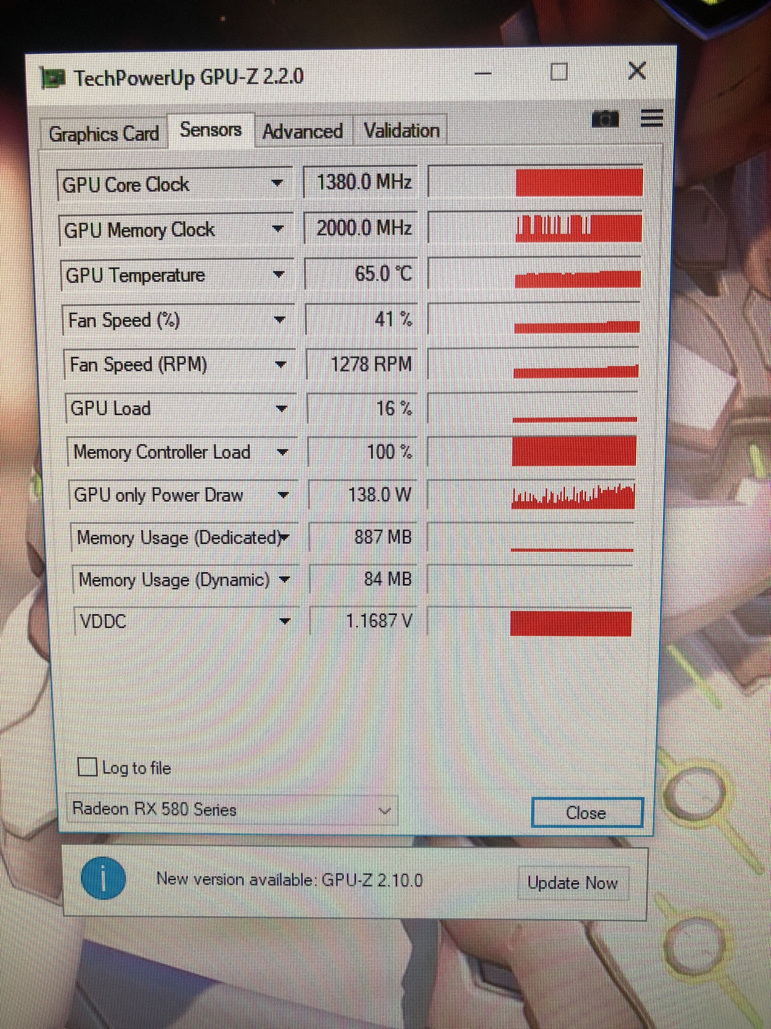

Sieht doch ok aus jetzt und scheint alles in Ordnung zu sein.
