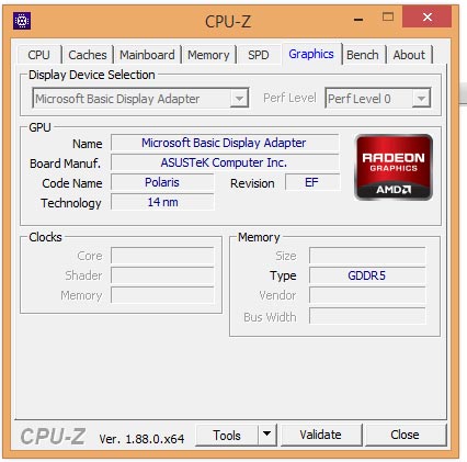

Ich bekomme zwar ein Bild aus dem DVI Port (und auch nur aus dem) die Grafikkarte wird aber leider im Gerätemanager nicht erkannt
Ich hab schon diverse Dinge probiert, mir gehen aber jetzt dann die Ideen aus .

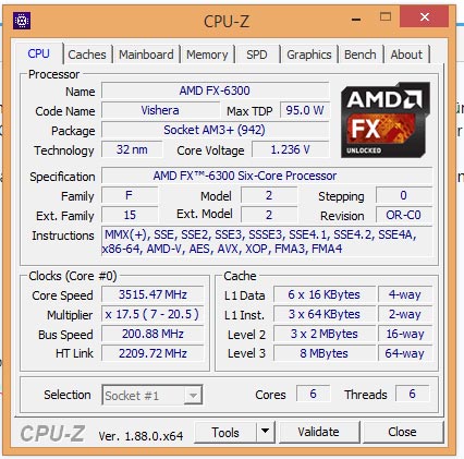

Zu meinem Rechner:
Win8.1 (6.3 Home) 64Bit, 16GB RAM

Kann es sein das die keinen Treiber für Win8.1 anbieten. Nur WIN7 oder Win10

Welche Asus Karte ist es denn genau? Habe ein paar durchgeschaut aber die Treiber auf deren Seite sind alle deutlich älter als die von AMD.
Edit: Welchen hast du denn für dein Win 8.1 probiert? Den für 7 oder für 10?

Ja Windows 8 gibt es da nicht mehr, aber es kann sein, dann einer von den beiden trotzdem funktioniert, ansonsten musst du wohl einen alten nehmen.

Windows 8 wird bereits seit Mitte 2017, also seit bald 2 Jahren, nicht mehr unterstützt. Wenn du unbedingt dein veraltetes Betriebssystem weiter benutzen willst, dann versuch es mit dem Windows 7 Treiber. Ohne Garantie natürlich, dass es funktioniert. Du hast schlicht keine passende Basis für eine aktuelle Radeon.
Warum die von W7?
Weil AMD das so sagt:
"We no longer support Windows 8.1 officially with consumer postings. If users want to use the Windows 7 driver on Windows 8.1 then that is their choice."
Ich würde aber dazu raten endlich auf Windows 10 upzugraden. Es gibt eigentlich keinerlei Grund pro W8

Die Treiber für Win 7 funktionieren wunderbar unter Win 8.1, hier läuft der 19.4.1 mit einer RX570 und einer RX560. Einziger Nachteil: Die Updatefunktion findet keine Updates, wahrscheinlich da nach 8.1 gesucht wird. Updates manuell einspielen hilft.

Der W7 Treiber hat funktioniert. Hatte zuerst den 10er dann den alten 8.1er probiert, beide ohne erfolgt.
Grafikkarte wird sauber erkannt.
