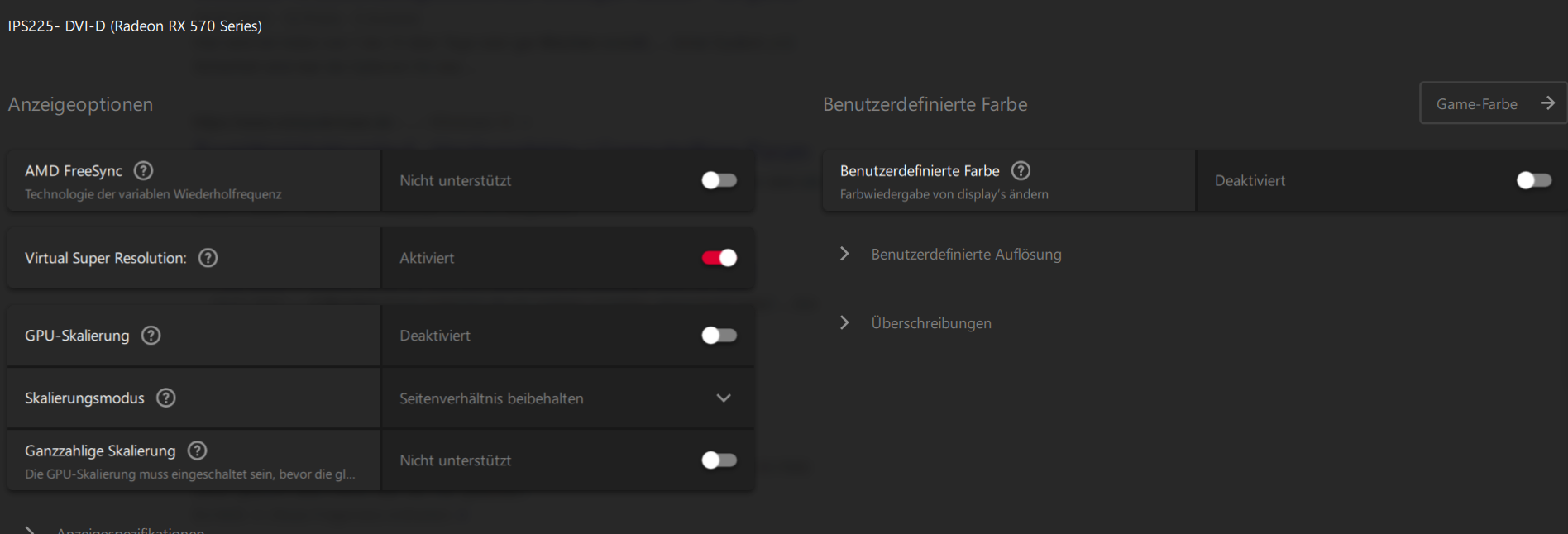

jedoch habe ich jetzt in der Radeon Software folgenden Hinweis:
Das ist wohl ein Übersetzungsfehler in der deutschen Version.
Ich nehme an, das möchte dich auf VSR hinweisen?

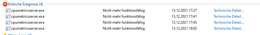

Wie oft kommen denn die Fehler im Ereignisverlauf?
Hast du dadurch Abstürze?
dann stelle ich das jetzt mal ein...
habe gerade mal nachgesehen....
anscheinend schon seit einiger Zeit... genauer gesagt:
ich hatte zu diesem Zeitpunkt mit LinuxLive etwas probiert... könnte das die Ursache sein???
oder geht die Anzeige generell nur 4 Wochen?
habe es aber nie gemerkt, erst heute durch einen Bildabsturz...
tja... komisch... vielleicht behebt sich das Problem von selbst...
Schadet üblicherweise nicht, ist aber normalerweise überflüssig.
Es ermöglicht dir, höhere Auflösungen auszuwählen als dein Monitor anzeigen kann(wird dann vor dem Senden an den Monitor wieder heruntergebrochen.
Das ist nett, um vor dem Kauf eines neuen Monitors, schonmal auszutesten ob die Grafikkarte in der kommenden Auflösung die gewünschten FPS hinbekommt.
Auch kann es helfen wenn du zwei Monitore mit unterschiedleichen DPIs verwendest, die Mausbewegung auf beiden Displays anzugleichen. Sonst bewegt sich der Mauszeiger auf dem Monitor mit weniger Pixeln pro cm², schneller.
Nachteil ist in der Regel eine höhere Unschärfe durch das herunterskalieren....stellst du ganz normal die native Auflösung ein, dann macht die Option nichts anders als vorher.

larska schrieb:
welche Einstellungen sind hier eigentlich sinnvoll?
Wenn du einen Monitor mit adaptive sync hättest, dann Freesync.
Wenn du uralte PC Spiele mit Pixelklötzen statt Pixelmatsch, spielen möchtest; dann "GPU skalierung" +"ganzzahlige skalierung".
VSR aus den oben(#11) genannten Gründen....oder eben nicht nutzen.
