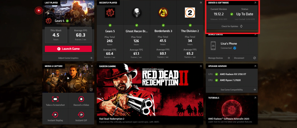

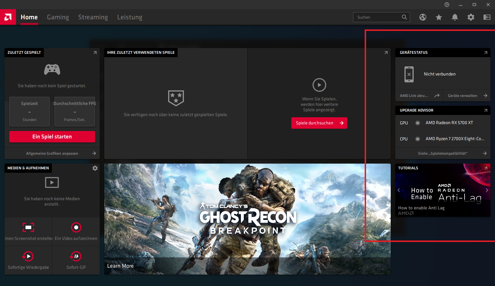

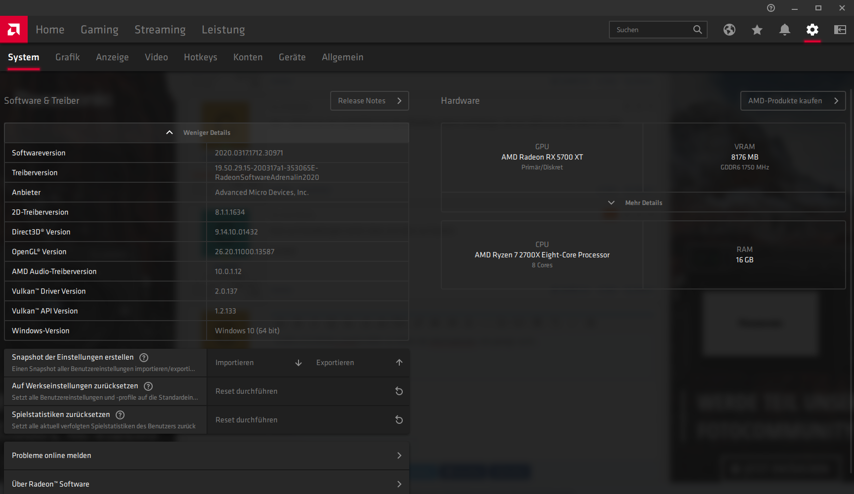

Wenn ich nun im Home Reiter bin bei der Radeon Software, dann fehlt rechts oben die Information "Status" sowie aktuelle Treiber-Version/ Current Version "xxx xxx" (siehe Anhang). Auch unter Einstellungen rechts oben finde ich zwar einige spärliche Informationen (z.B. Treiberversion 19.50.29.15-200317a1-353065E-RadeonSoftwareAdrenalin2020)
zur Treiber Software aber auch hier fehlt die Information ob die Treibersoftware die aktuellste ist.

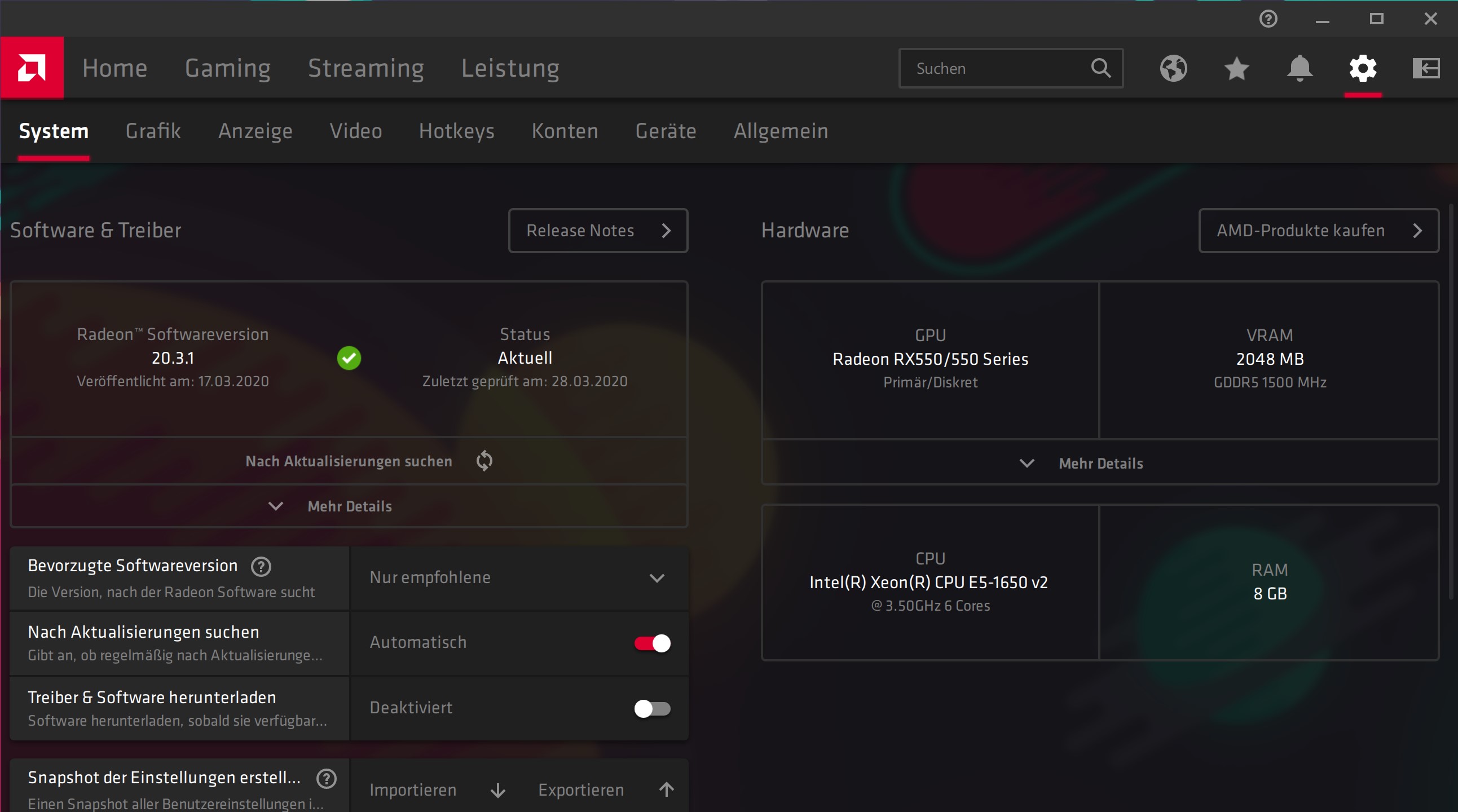

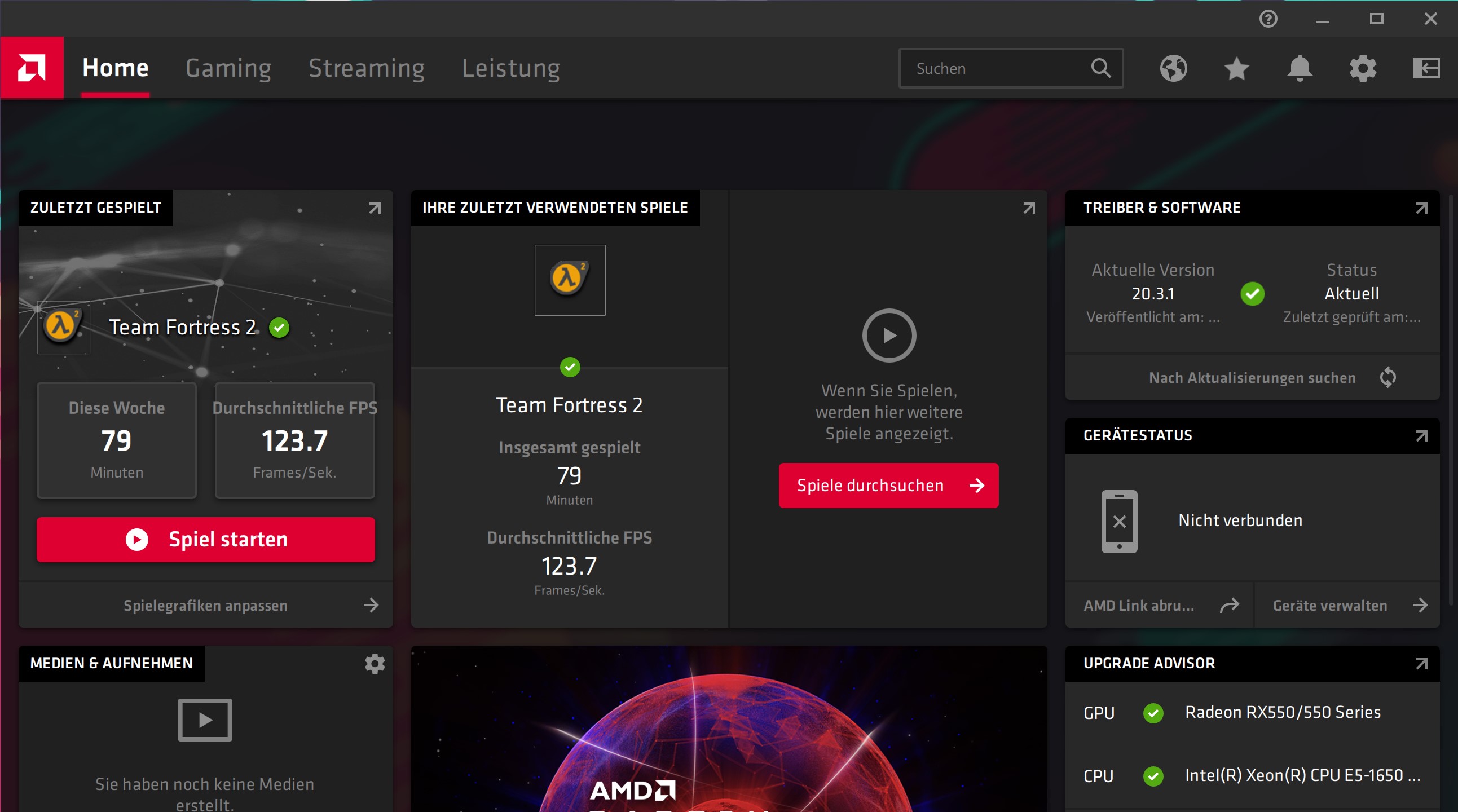

1. Bild der rote Kasten, klickst du auf den Pfeil oben rechts, solltest du die Informationen haben.
das 1. bild ist nur ein screenshot von der offiziellen radeon homepage.. bei mir sieht es so aus wie im 2. bild.

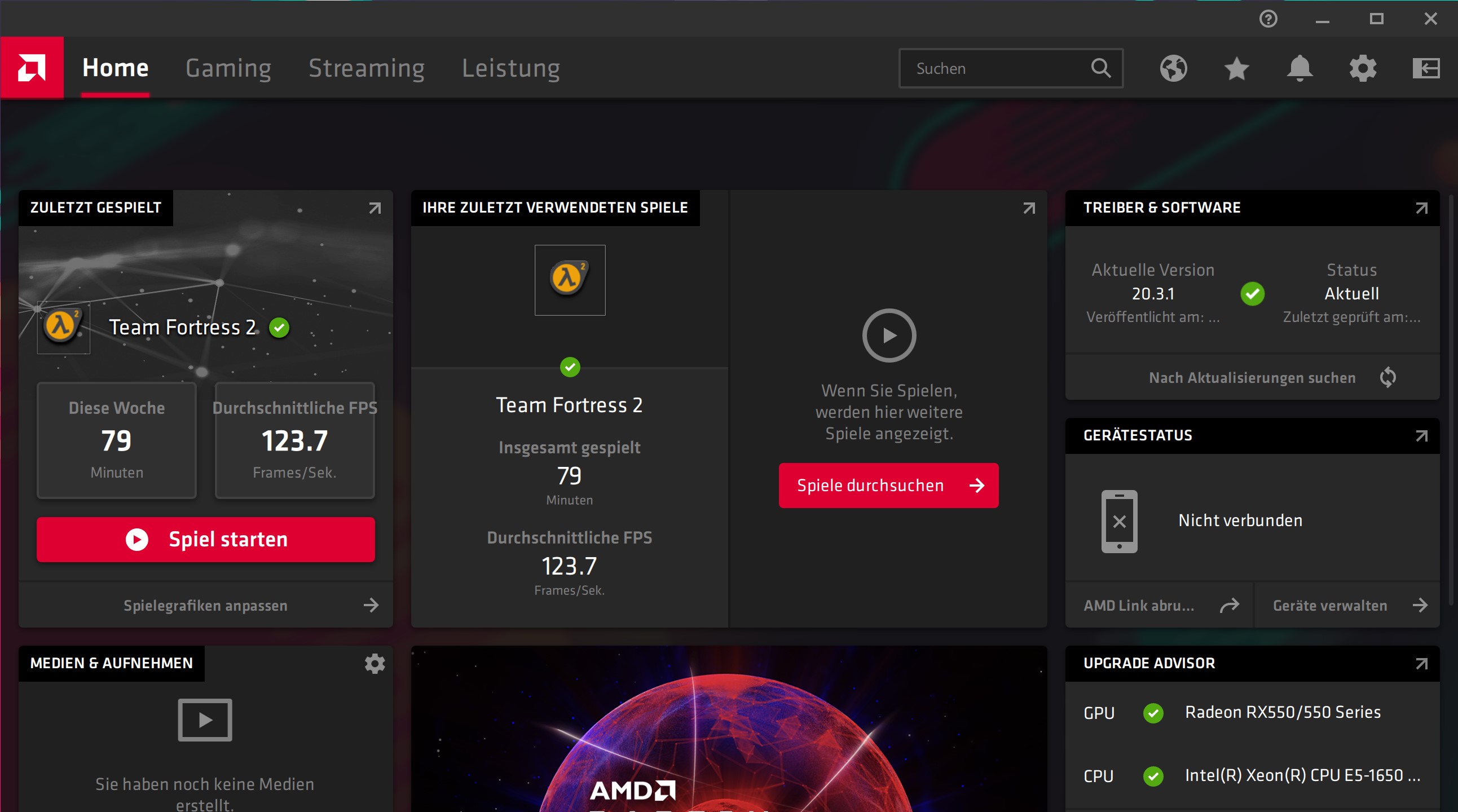

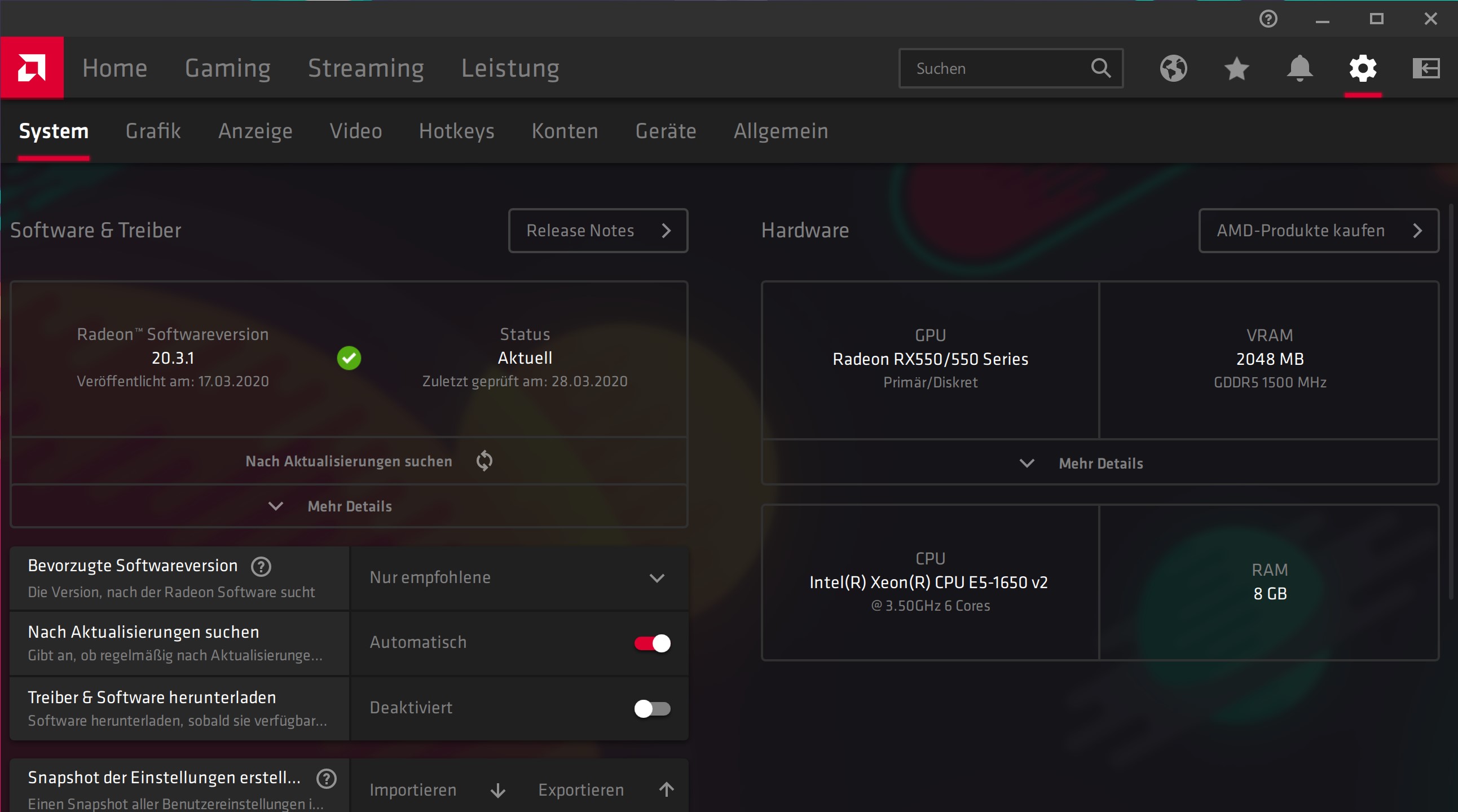

Tja, ich hab die Version 20.3.1 drauf und bei meiner R9-280 wird alles korrekt angezeigt.
Cunhell
Den Treiber mal komplett neu installiert? Bietet er bei der Installation ja an, dann wird der aktuelle Treiber einmal komplett deinstalliert und danach nochmal frisch installiert.
Bei mir ist mit dem aktuellen Treiber alles wie immer...

@msv
Genau wie bei Dir sieht es bei mir auch aus. Nur andere Grafikkarte ;-)
Cunhell
