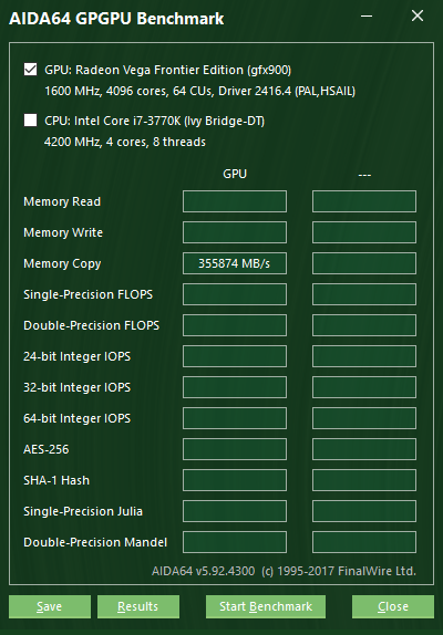

Hatte ich vorhin auch. Hin und wieder scheint sich da was zu verheddern. Ein wechsel auf Pro Mode und wieder zurück sollte aber helfen. Scheinbar hat mir Treiber vorhin auch beim wechseln auf den Pro Modus den Ramtakt von 1100MHz mitübernommen, da ich im Copy Test auch ~•350GB/s hatte.
Joa, MSI AB bestätigt mir das, läuft im Benchmark dann auch im Pro Mode auf 1100MHz. Sollte denke ich nicht passieren.
Btw, sagt mir bitte das beim Copy Test in Aida64 eure Karten auch surren ^^

Ich bin beruhigt, Danke ^^Fusseltuch schrieb:Spulenfiepen oder sowas in der Art? Japp, wie verrückt.
Jetzt hat mich aber doch noch die Neugier gepackt beim HBM OC. Scheinbar komm ich nicht über 1100MHz. Selbst bei 1120MHz und 1050mV bekomme ich Bildfehler gefolgt von Freeze nur wenn ich den GPGPU Test von Aida starte. Da geht mir dann doch der Arsch dezent auf Grundeis
Also nur beim aufrufen des Tests allein.

Im Promodus taktet die Karte mit Aida64 normal und dann fiept es auch bei den Speichertests. Beim Übertakten des Speichers ist auch oberhalb von 1100MHz Schluss. Bei den ersten Tests mit Luxmark ist mir allerdings aufgefallen, dass die Ergebnisse leicht schlechte wurden, wenn ich die 945MHz Standardtakt leicht überschritten habe, dann aber recht gut mit dem Speichertakt skalieren. Es scheint, als würde der HBM vielleicht unterschiedliche Timings für vordefinierten Taktbereichen nutzen.
