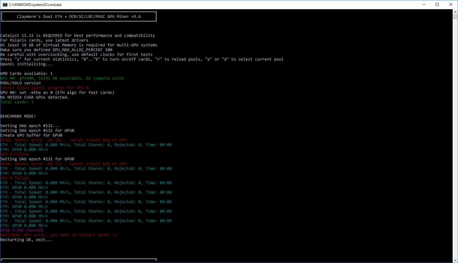

Ich hab jetzt mal "Claymore's Dual Ethereum+Decred_Siacoin_Lbry_Pascal AMD+NVIDIA GPU Miner v9.6" runtergeladen. Wenn ich da dann die Batch Datei "start" ausführe kommt ein Fenster, dass Windows die Anwendung nicht starten kann.
Ich hätte auch schon NiceHash versucht, dort schlägt der Benchmark zu DaggerHashimoto (ClaymoreAMD) auch fehl.

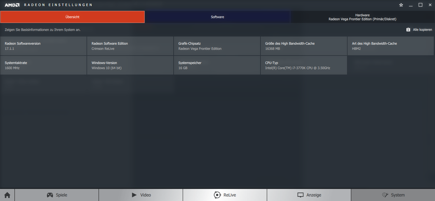

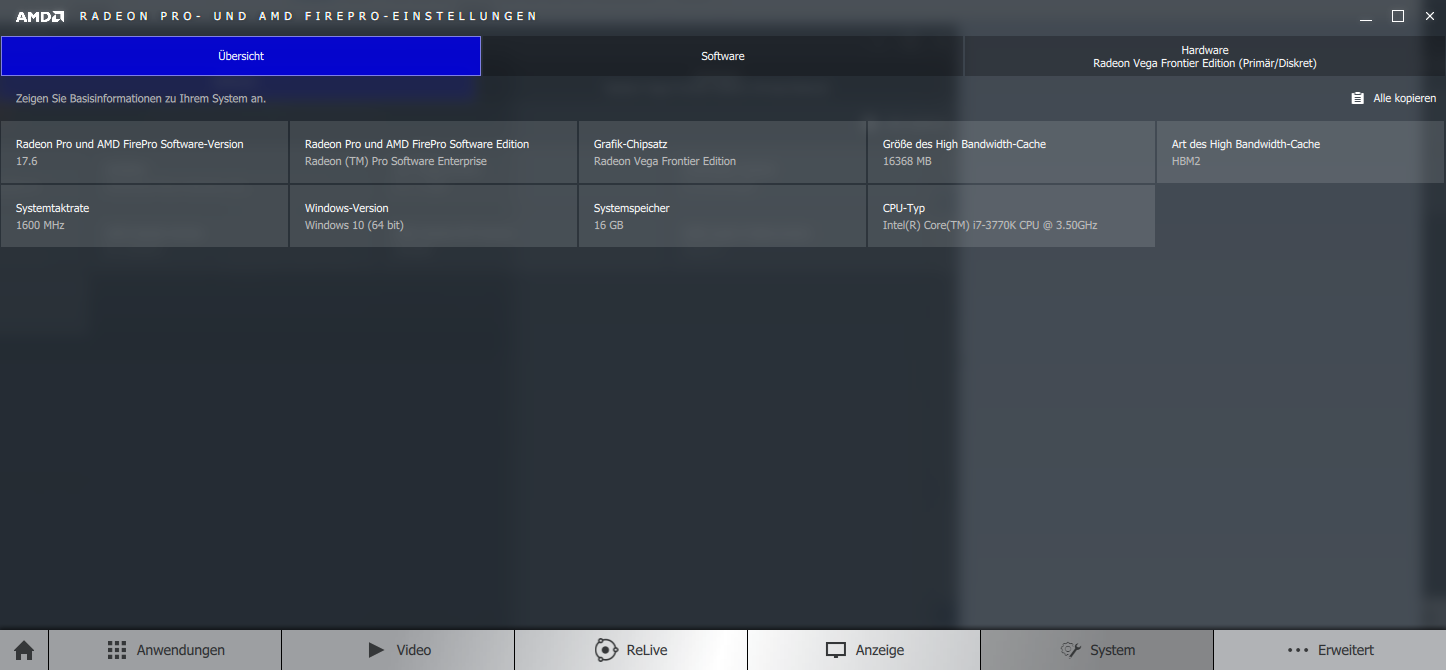

@SKu: TBR ist inaktiv, das wurde auch schon bestätigt. Soweit ich das sehe verändert der Game Modus gar nichts. Da der Pro Mode keinen WattMan hat, ist es reine Spekulation dass PT und Lüfterkurve verändert sind.
Der Game Mode ist einfach ein nicht optimierter Crimson Treiber.

Dort vom Google oder Mega Folder die Datei "Claymore's Dual Ethereum+Decred_Siacoin_Lbry_Pascal AMD+NVIDIA GPU Miner v9.6 - Catalyst 15.12-17.x - CUDA 8.0_7.5_6.5.zip" runterladen. Entpacken. "start.bat" bearbeiten, am Ende der Zeile "-mode 1 -benchmark 132" (ohne Anführungszeichen) hinzufügen, und ausführen. Die Windows Firewall klick weg, das Ding muss nicht kommunizieren, ist nur Benchmark Modus.
Änder dann auch gerne mal auf "-benchmark 200", das simuliert die DAG Grösse in ein paar Monaten. Die RX400/500 Karten verlieren mit steigender DAG Grösse stark und haben bei DAG Epoch 200 nur noch die Hälfte der Hashing Leistung übrig. Wär interessant, wie es bei Vega aussieht.
Kann schlicht nicht ausgeführt werden. Kann es sein dass es einfach am Treiber liegt der nicht erkannt wird?
Ist das der Grund, warum CPU-Z auch einen veralteten Crimson Treiber erkennt? Scheint ja auf Version 17.1.1 zu basieren. TBR hat bei Nvidia doch einen erheblichen Performance-Schub bewirkt. Irgendwie habe ich das Gefühl, dass selbst der Treiber für die FE noch nicht wirklich "fertig" ist. Der musste halt raus, weil die Karte releast wurde. Aber anscheinend hat AMD ja erhebliche Probleme mit der Treiber-Software für Vega.
Interessant. PC Perspective hat's auch nicht geschafft, trotz installiertem Treiber inkl OpenCL. Aber der Streamer Jerico nen Tag zuvor sehr wohl.. der hat dann 33MH/s gemacht mit der Karte.
Poste mal einen Screenshot der Fehlermeldung und Fehlerdetails.
@SKu: Ob er wirklich veraltet ist kann ich nicht sagen. Der Pro "Treiber" ist 17.6.2, Gaming eben 17.1.1. Der Treiber selbst meldet sich ja als Crimson ReLive. Und das Treiberpaket ist eigentlich auch ein Crimson: Driver Packaging Version 17.20.1035-170624a-315622C-CrimsonReLive.
Wundern würde es mich nicht, dass man einfach beim Treiber entwickeln den 17.1.1 als Basis genommen hat. Die ganzen anderen Versionen, also Vulkan, OpenCL/GL und was sonst noch angefürt ist auf der zweiten Seite im Treiber sind bei beiden Modi gleich.
@stoneeh: Vergiss es, mein Fehler. Aber neuer Fehler:
Edit: OpenCL Error. Komisch. Check mal die OpenCL Version im AMD Treiber.
Nein 64bit, aber in der Eile hab ichs wohl übersehen dass AntiVir sofort etwas in die Quarantäne verschoben hat.
Edit: OpenCL™ Version 22.19.384.2
Im Pro Mode gibts den selben Fehler.
Ich muss jetzt aber los, ich kuck morgen weiter.
