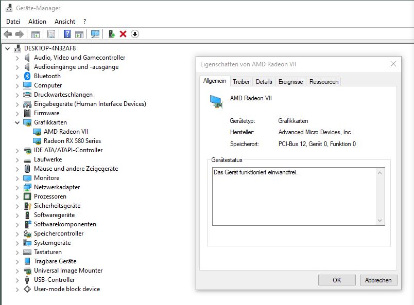

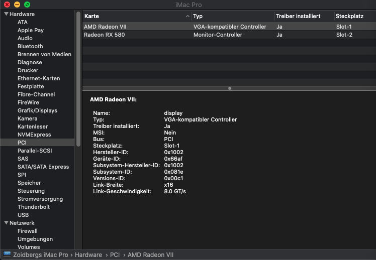

Meine RADEON VII von Powercolor ruft einen "Load VBios" Fehler hervor und der Rechner startet nicht weiter. Wenn ich eine zweite GraKa im Slot drüber einbaue dann wird die Karte sowohl unter Windows als auch MacOS erkannt - gibt aber kein Bild aus.

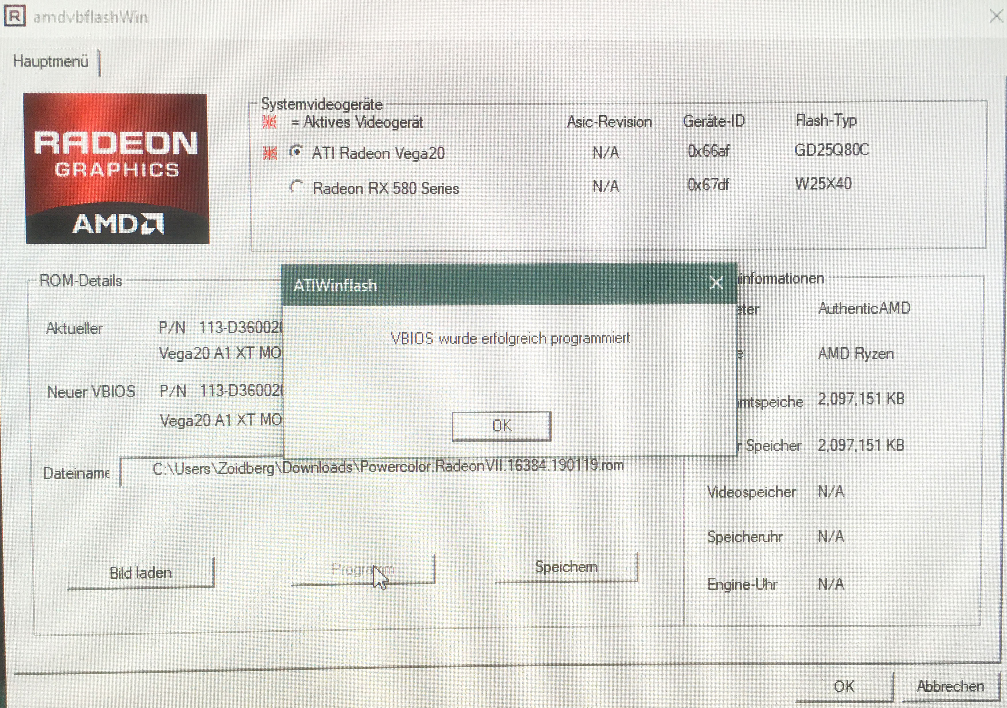

...Zunächst ein Mal habe ich das MB auf Default resetet (es war nichts overclocked) . Ich habe das VBios-Flash-Tool benutzt und dort wurde die Karte ebenfalls erkannt und angeblich auch korrekt das VBios aufgespielt. Dennoch startet der Rechner wieder mit "Load VBios"

3. Welches "VBIOS-Flash-Tool"? Ist ja auch gut möglich, das dort einfach ein BIOS drüber gebüglt wird, das ist natürlich erfolgreich, sagt aber nichts darüber aus, ob es das richtige ist...

2. das VBios ist Powercolor.RadeonVII.16384.190116.rom - das sollte das aktuellst sein.
3. amdvbflash.exe ist das FlashTool welches ich benutzt habe

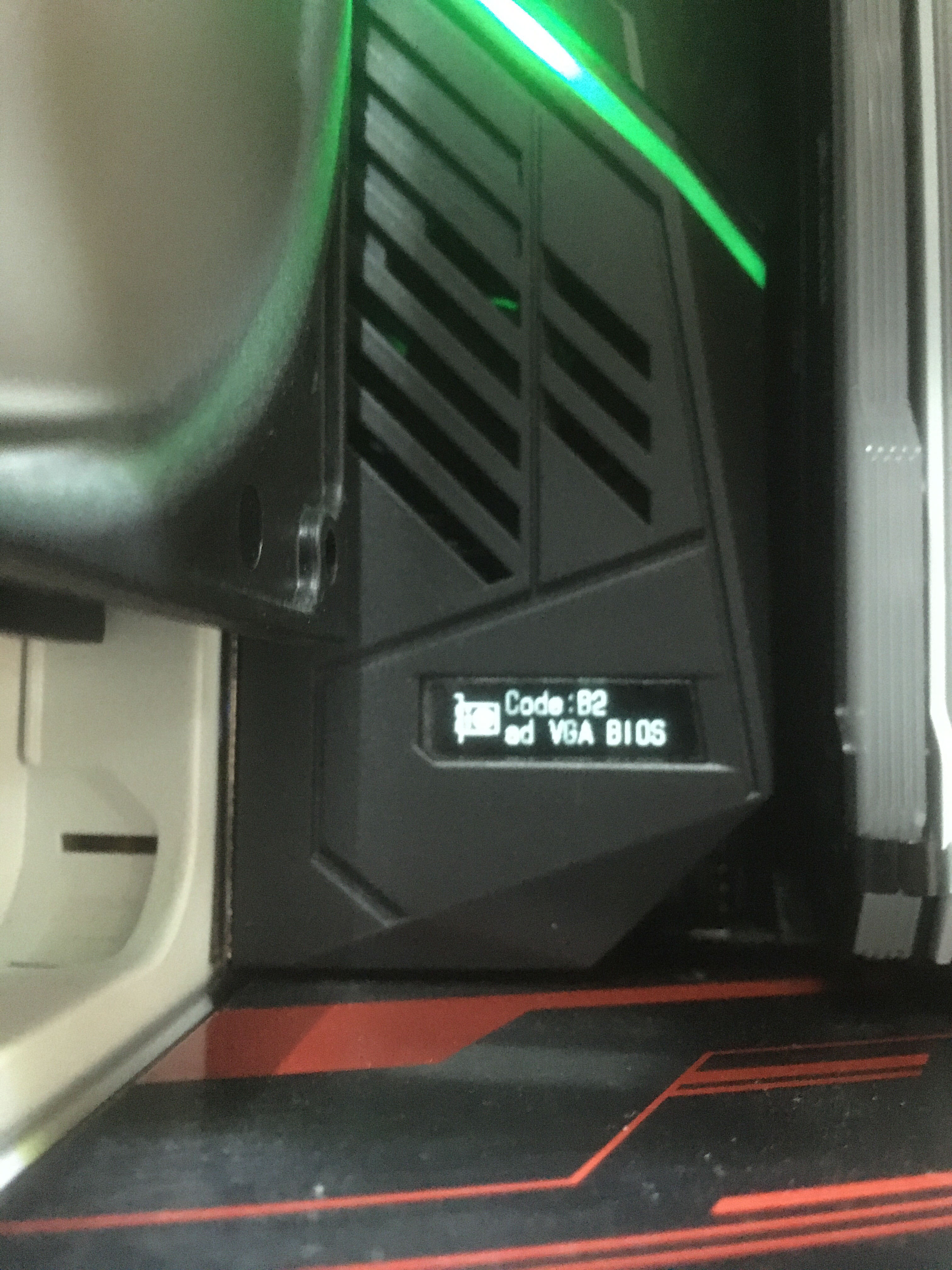

ich habe die von AntiUltimate verlinkte Flash-Datei (vielen Dank dafür) erfolgreich geflashed - trotzdem habe ich immer noch eine "Code B2 - Load VGA Bios" Fehlermeldung...
Habe jetzt nach einem weiteren Hinweis die RAM-Riegel ausgetauscht - ohne Erfolg. Dann habe ich das MB auf eine ältere BIOS-Version geflashed - ohne Erfolg. Dann habe ich Clear CMOS gemacht - ohne Erfolg. Weiß nicht mehr weiter.

Dann sieht es leider so aus, als wäre die Karte defekt.
Also für mich sieht das lt. Screenshot nach der älteren 105er Version aus (...190119.rom). Da die vers. Hersteller ja nur ihre Logos auf die Lüfter/die Verpackung geklebt haben bzw. lt. den alten Internet Artikeln auch das AMD GPU BIOS bei allen Karten funzt… was ist mit einem Flash der 106er von AMD (statt der vbios...11639=105 dann vbios...11717=106). Bei techpowerup gibt es ja die vers. Backups: Link
