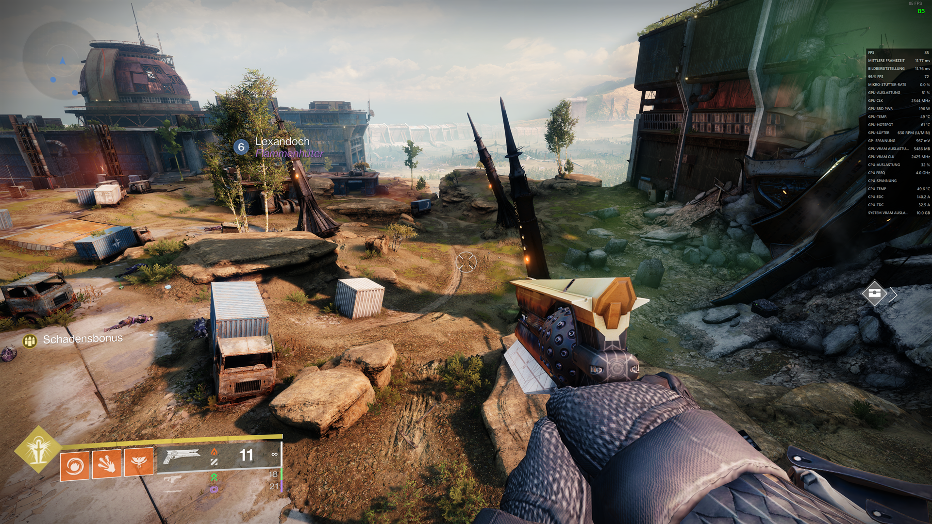

Im Spiel die FPS auf 72 gesenkt, da wurde es etwas besser (auf dem Screenshot sind noch 85FPS).

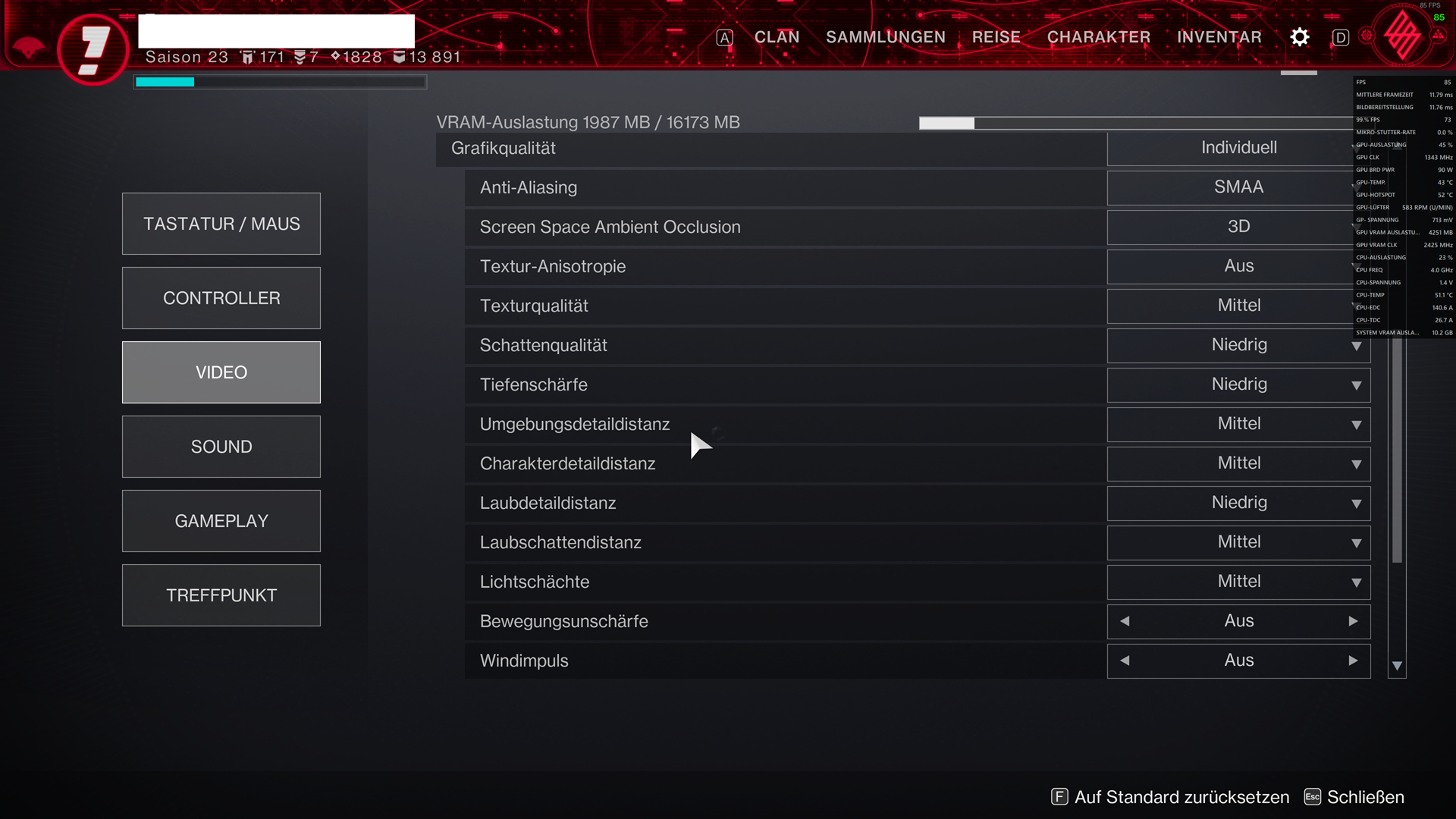

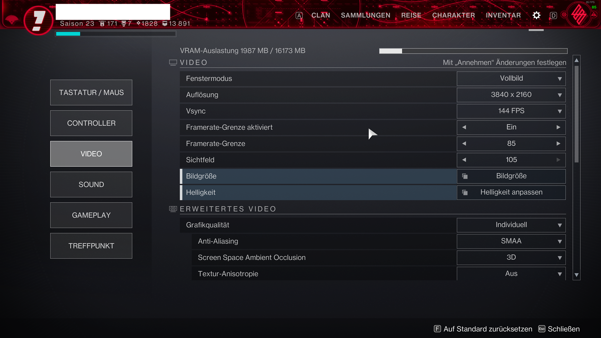

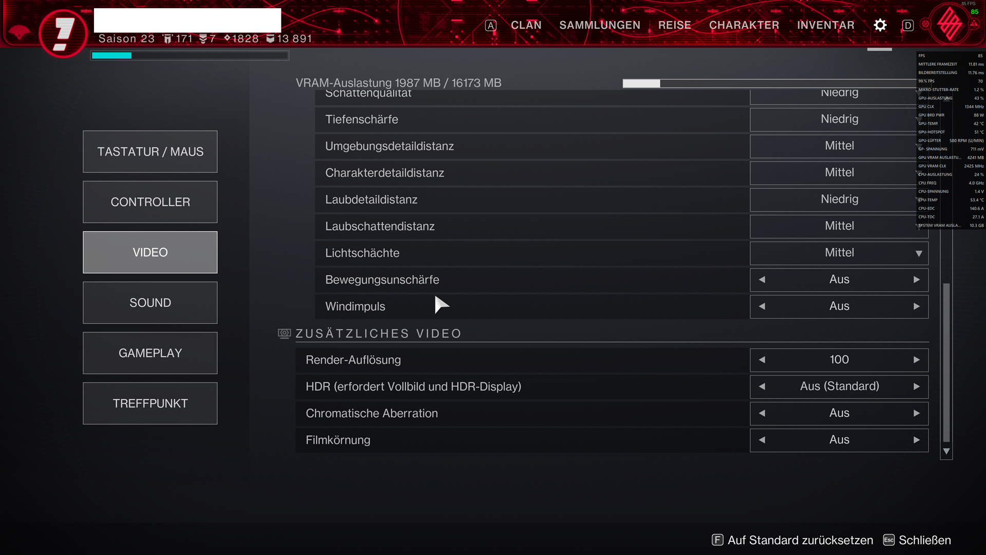

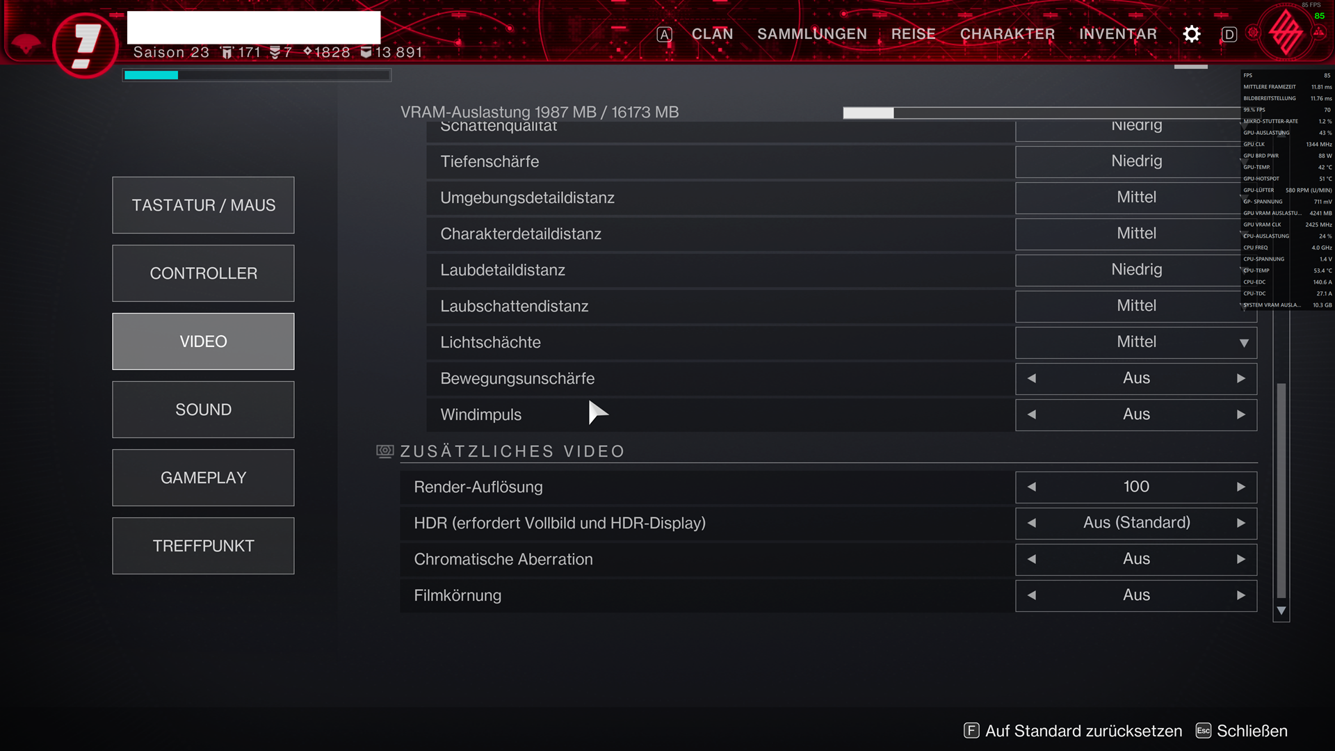

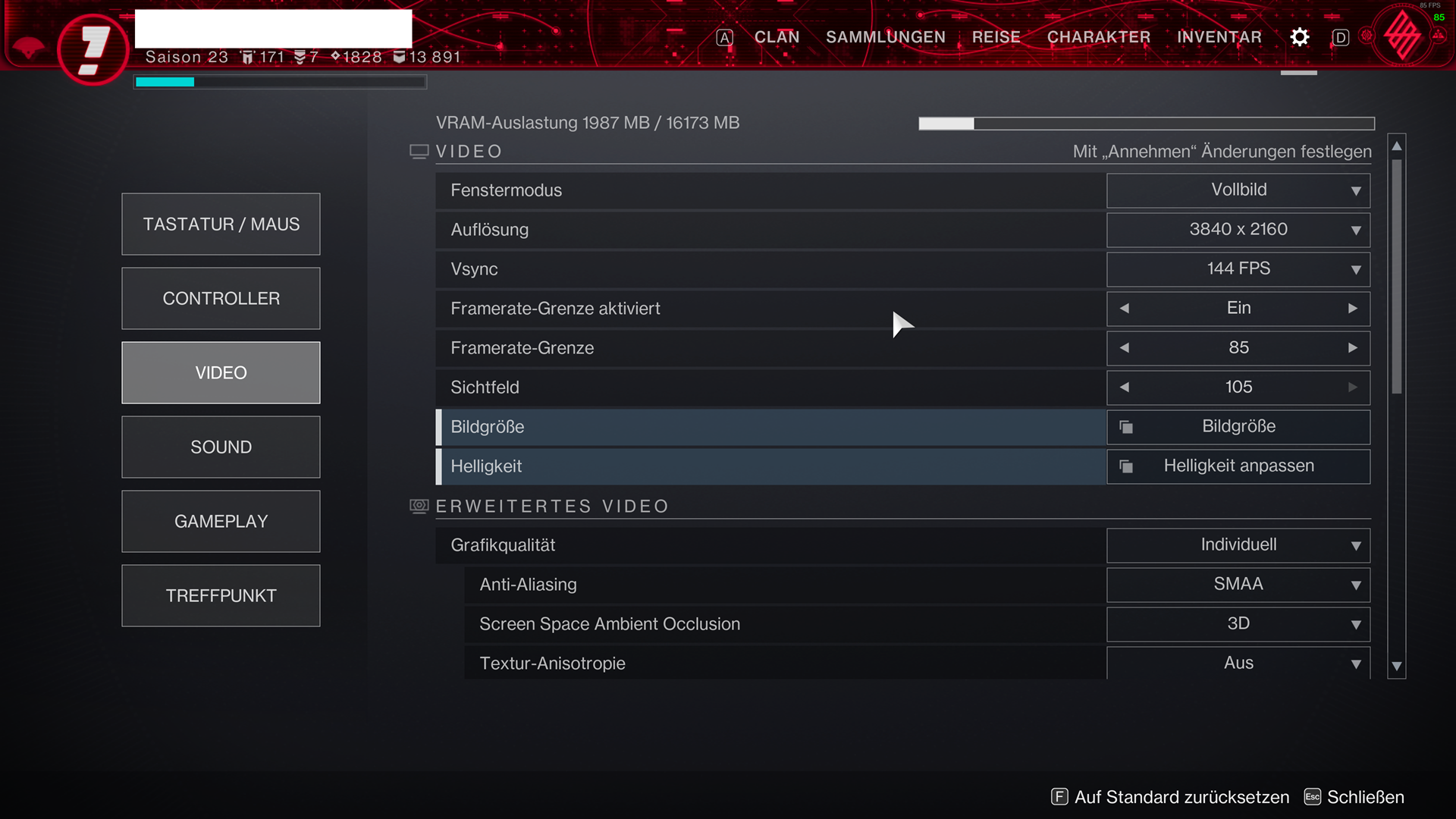

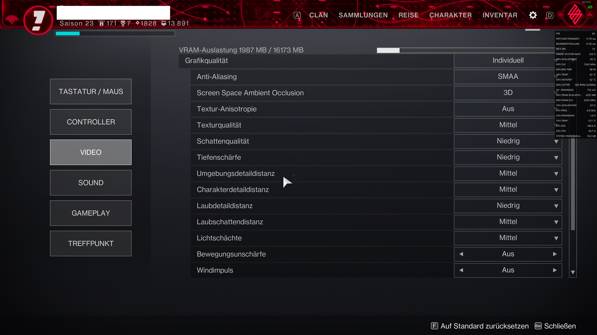

Im Anhang sind noch ein paar Bilder mit den Destiny Einstellungen und dem Radeon Overlay aus dem Spiel.

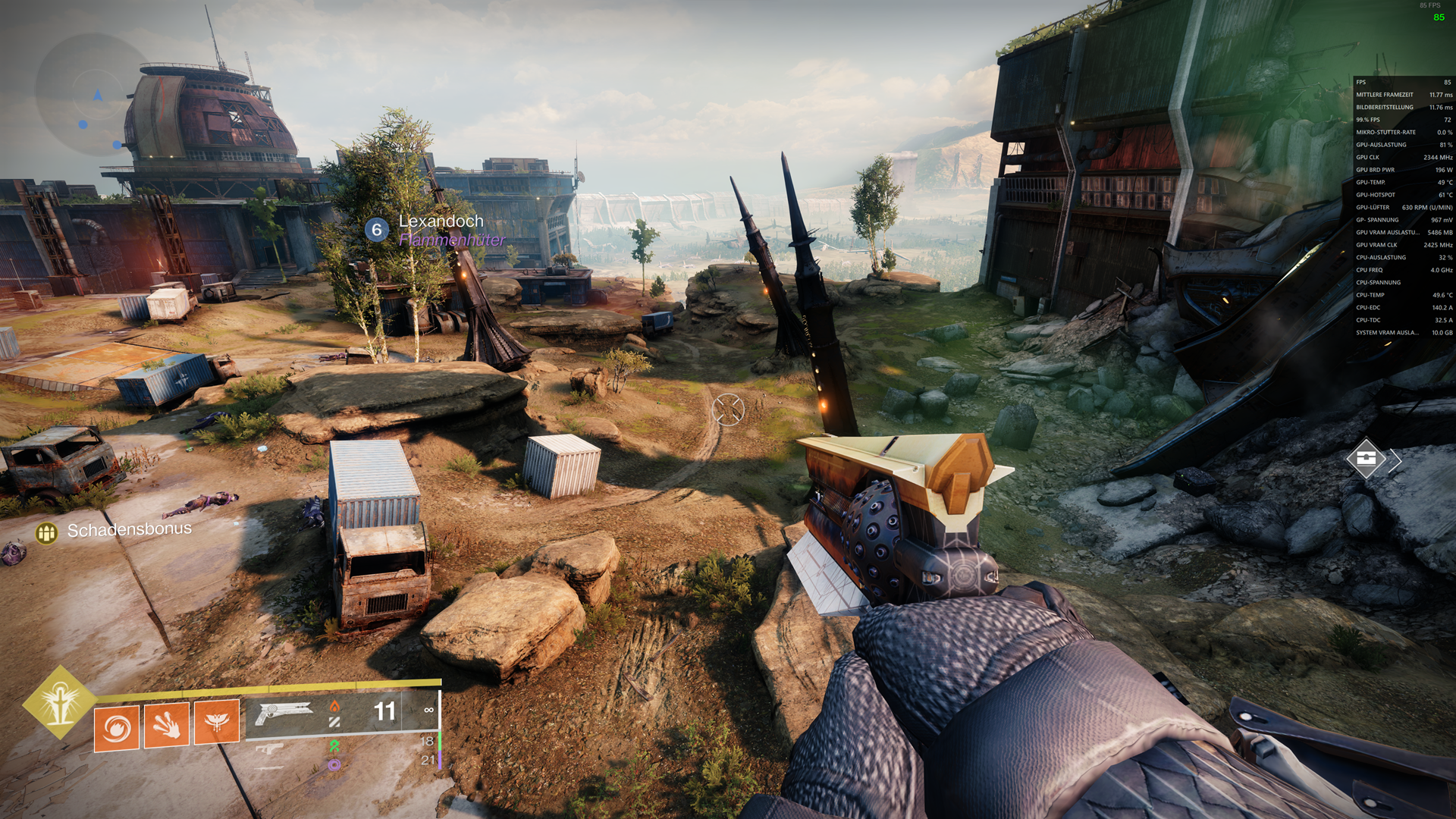

Wie hoch ist deine CPU während des spielens ausgelastet?
Ganz einfach, du bist im CPU-Limit! Die CPU ist zu langsam. Sieht man am Overlay, die GPU kann nur zu 81% ausgelastete werden.
Stelle mal die Grafik höher als Niedrig, dann geht die Auslastung wieder mehr zur der GPU.

Naja, auf dem Bild sieht man 31%. Weiß aber nicht was genau hier angezeigt wird. Kann ja auch 1 Core auf 100% sein und die anderen 7 dümpeln nur rum.

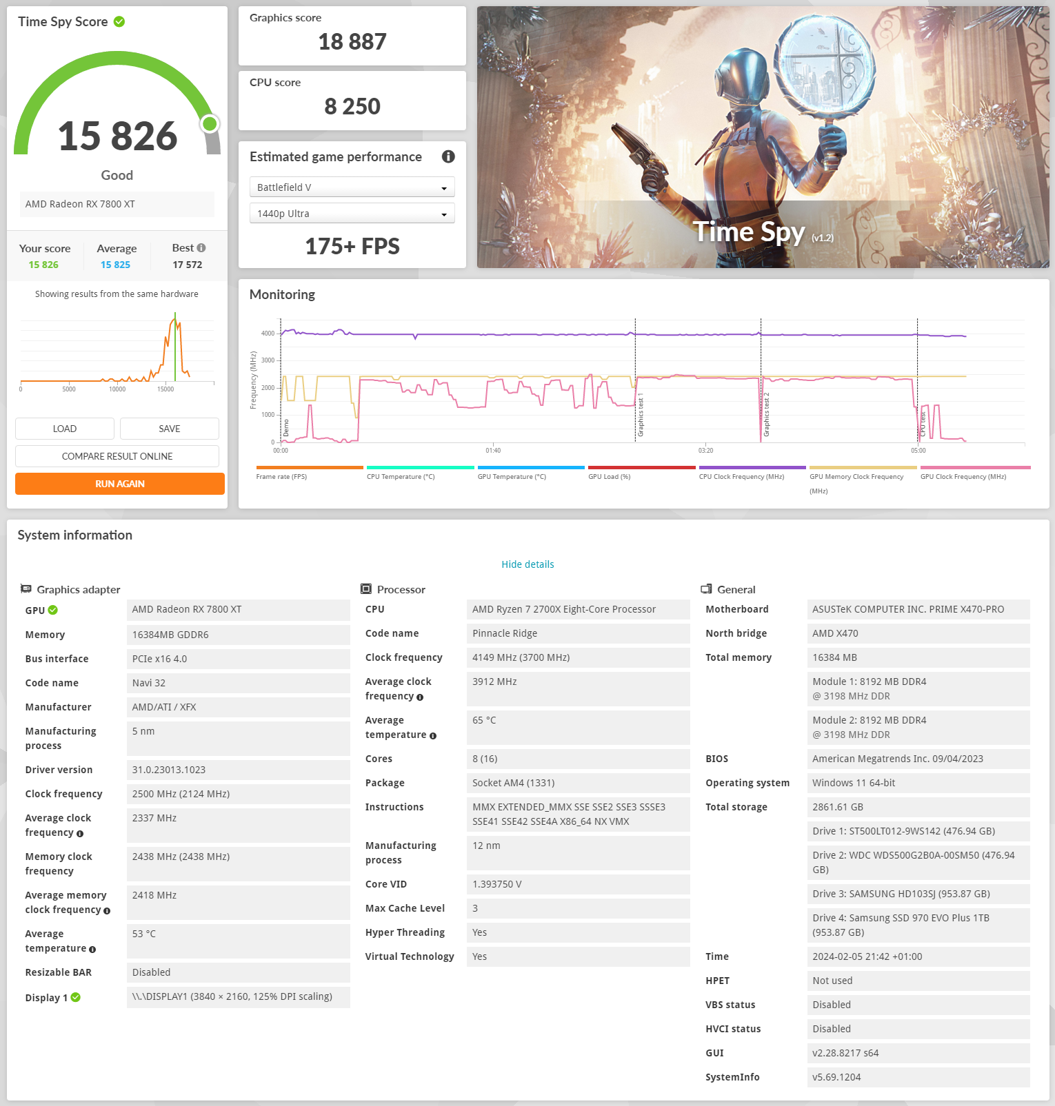

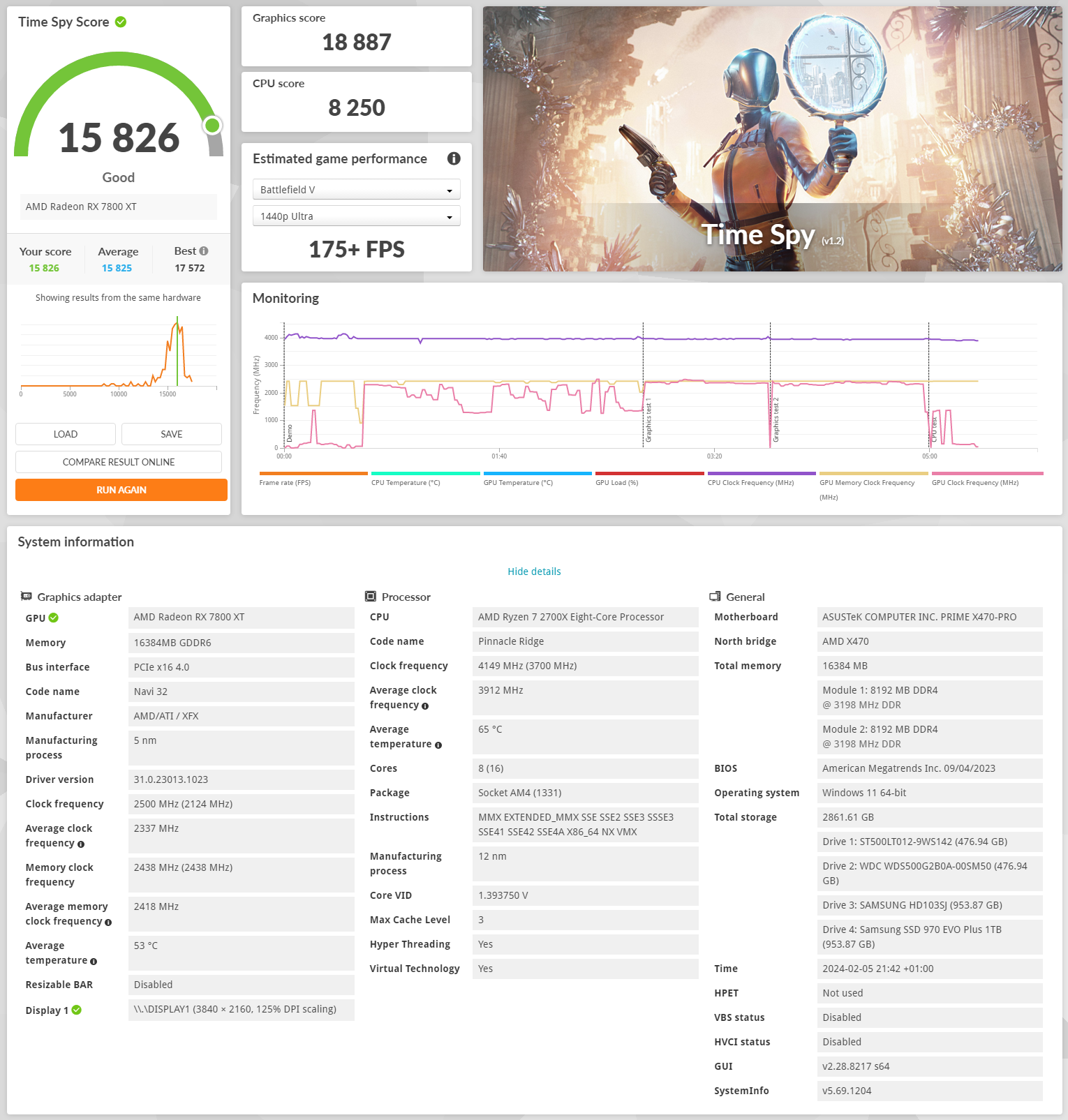

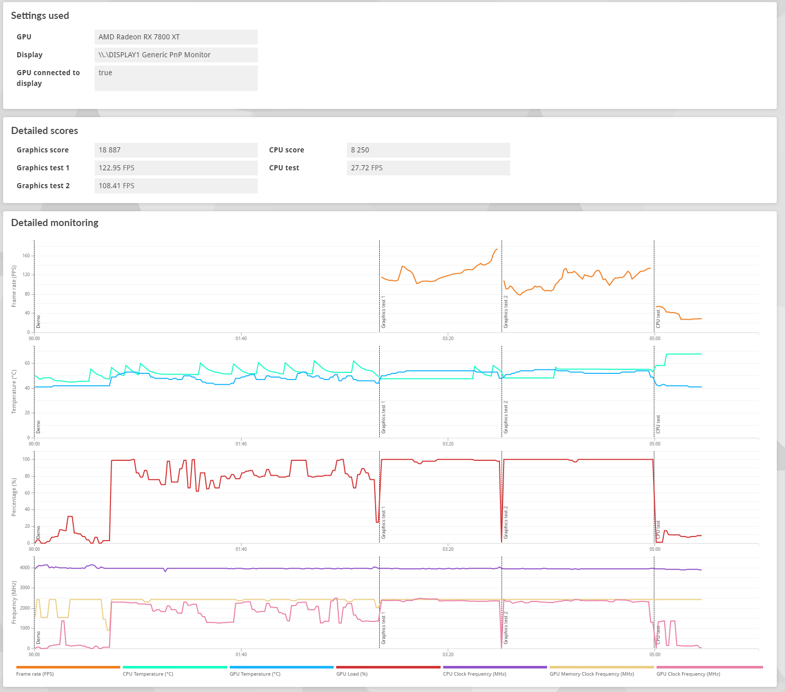

Lass doch mal einen 3D Mark Time Spy oder Time Spy Extreme laufen und poste dein Ergebnis Screen. Daran sehen wir dann schonmal ob per se mit Karte alles i.O. und ob die GPU Score im erwartbaren Rahmen ist.
Dann zum Spiel: wie @DannyA4 bereits erwähnt hat, solltest du im Spiel mal die CPU Last checken. Bist du im CPU Limit kannst du noch viel schnellere GPUs einbauen und wirst dennoch die gleichen FPS haben.
Schalte dazu einfach mal das Overlay vom AMD Treiber ein und spiele eine Runde. Ist deine GPU Auslastung dauerhaft >=98%?
Edit: sehe es gerade im Screenshot. Bist im CPU Limit, für mehr FPS brauchst du eine schnellere CPU oder stellst CPU-lastige Optionen im Spiel herunter.

Nachtrag: Da ich es gerade in den Setting sehe: zum Vergleich der GPUs in den Game setting V-Sync 144 Hz-> aus & Framerate-Grenze (würg, deutsch) 85 -> aus - was ist überhaupt das Ziel von dieser Kombination von Einstellung?!
Ist man nicht bei V-Sync auf ganzahlige Teiler beschränkt? d.h du hast effektiv ein Framelimit von 72, und wenn du darunter dropst bist du direkt auf 36 Hz?!

Ich komme auch nicht mehr hinterher. Die 81% GPU Auslastung waren gerade in dem Moment, war/ist aber oft zwischen 95% und 100%.

So, habe mal kurz im Spiel getestet.
Anti-Lag und Enhanced Sync wieder deaktiviert, also praktisch wieder auf Standard.
Im Spiel VSync on auf 144FPS, mit Begrenzung auf 140FPS. Spiel lief jetzt mehr oder weniger ohne Probleme zwischen 85 und 95FPS.
Habe dann die Begrenzung auf 80FPS mit VSync gesetzt, jetzt scheint es nach 10 Minuten sich gefangen zu haben und läuft.

Das sind die Ergebnisse von TimeSpy (nicht Extreme).
Du hast ja kein Problem, du weißt nun halt was dein Problem war und kannst erkennen wann deine CPU das Limit ist. du kannst noch lange mit der Zocken.
