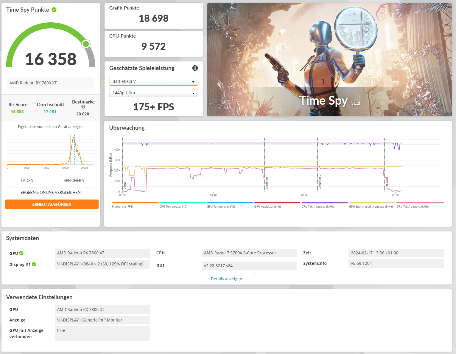

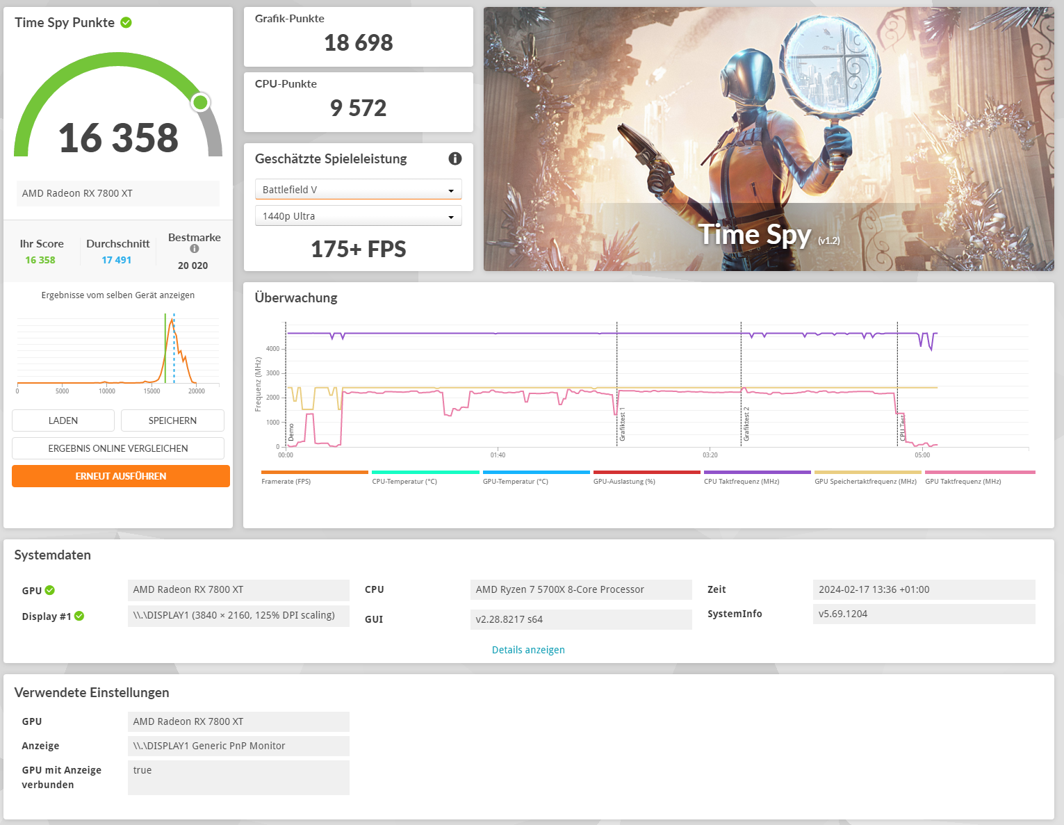

Weiß gar nicht ob ich das schon erwähnt hatte oder nicht, aber ich habe mir den 5700X geholt.
Habe die CPU heute eingebaut.
Das ist das Ergebnis von TimeSpy, mit den gleichen Einstellungen wie mit der 2700X.
So viel Unterschied ist das ja jetzt nicht, gerade mal 1322 Punkte bei den CPU Punkten.
Naja, dafür ist die Kiste jetzt leiser und kühler.

schon in % ausgerechnet? Aber letzten endes ist entscheidend, das es bei den Spielen entsprechend flutscht

Benchmarks sind nur Anhaltspunkte. Teste es in Spielen und schaue wie weit sich das CPU Limit verschoben hat.
