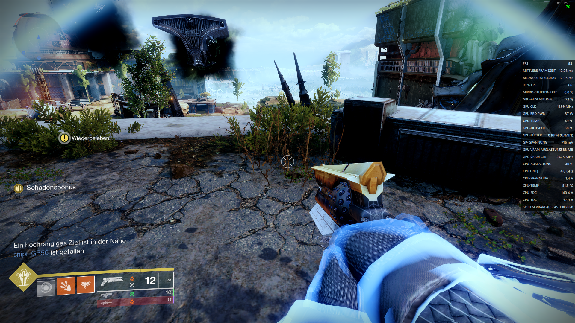

Ich habe eben mal Destiny 2 angemacht, auf FHD gestellt, VSync, FPS Cap usw. aus.
Selbst da kommt man (ich) nicht mal auf 100FPS.
Die GPU ist aber auch wirklich nicht mehr ausgelastet, so zwischen 60% und 70% und dümpelt auf der unteren Geschwindigkeit bei 1350MHz rum.
Die CPU ist hier bei ca. 40% (wahrscheinlich wieder 1 Core 100%, die restlichen sonstwo).
Liegt bei dem Spiel also tatsächlich an der CPU.
Wenn die Ryzen 5000er wieder mal im Angebot gibt werde ich aufrüsten, ansonsten dann wahrscheinlich im April auf AM5 gehen. Wenn schon aufrüsten dann komplett. Mein jetziger PC bekommt dann der Sohn.

Ich muss jetzt nochmal etwas zurückrudern da es eine Sache gibt die mir nicht einleuchtet.
Bei 4K usw. kommt die CPU nicht mit. Das verstehe ich.
Aber warum stottert und macht das Spiel auch so ein Mist wenn ich im Spiel die Auflösung auf Full-HD stelle?
Mit der gleichen CPU und der Radeon VII in WQHD gab es diese Probleme nicht. Da hatte ich stabile 85FPS mit weit höheren Grafikeinstellungen.
Also, an der CPU alleine kann es nicht liegen.

Wieviel FPS hat du in FullHD?
Der CPU ist die Auflösung vollkommen egal.
Je höher die Auflösung ist,um so höher wird die Grafikkarte gefordert.
Deswegen kann man ganz gut die CPU Leistung in Spielen testen wenn man die Auflösung komplett runter schraubt.
Ghostfacekalle
- Okt. 2020
- 1.211
Die 85-110 FPS scheinen dein CPU Limit zu sein. Warscheinlich warst du mit der alten GPU schon nahezu am CPU-Limit.
Ein CPU Limit kann sich auch hackeliger wie ein GPU Limit anfühlen.
Vermutlich hättest du mit der alten Graka in FullHD auch nicht mehr FPS gehabt.Die alte Radeon VII wären dann auch unter 95% Auslastung gewesen.
Geh doch mal den anderen Weg und laste deine neue Graka besser aus und erhöhe die Renderauflösung. Dann ist die GPU voll ausgelastet und du kommst aus dem CPU Limit. Vielleicht fühlt sich das dann in dem Spiel,mit der Engine besser an.
Aber wenn du sagst "unspielbar"...dann scheint es ja schon sehr zu hacken. Das kann dann auch kein CPU Limit sein.
