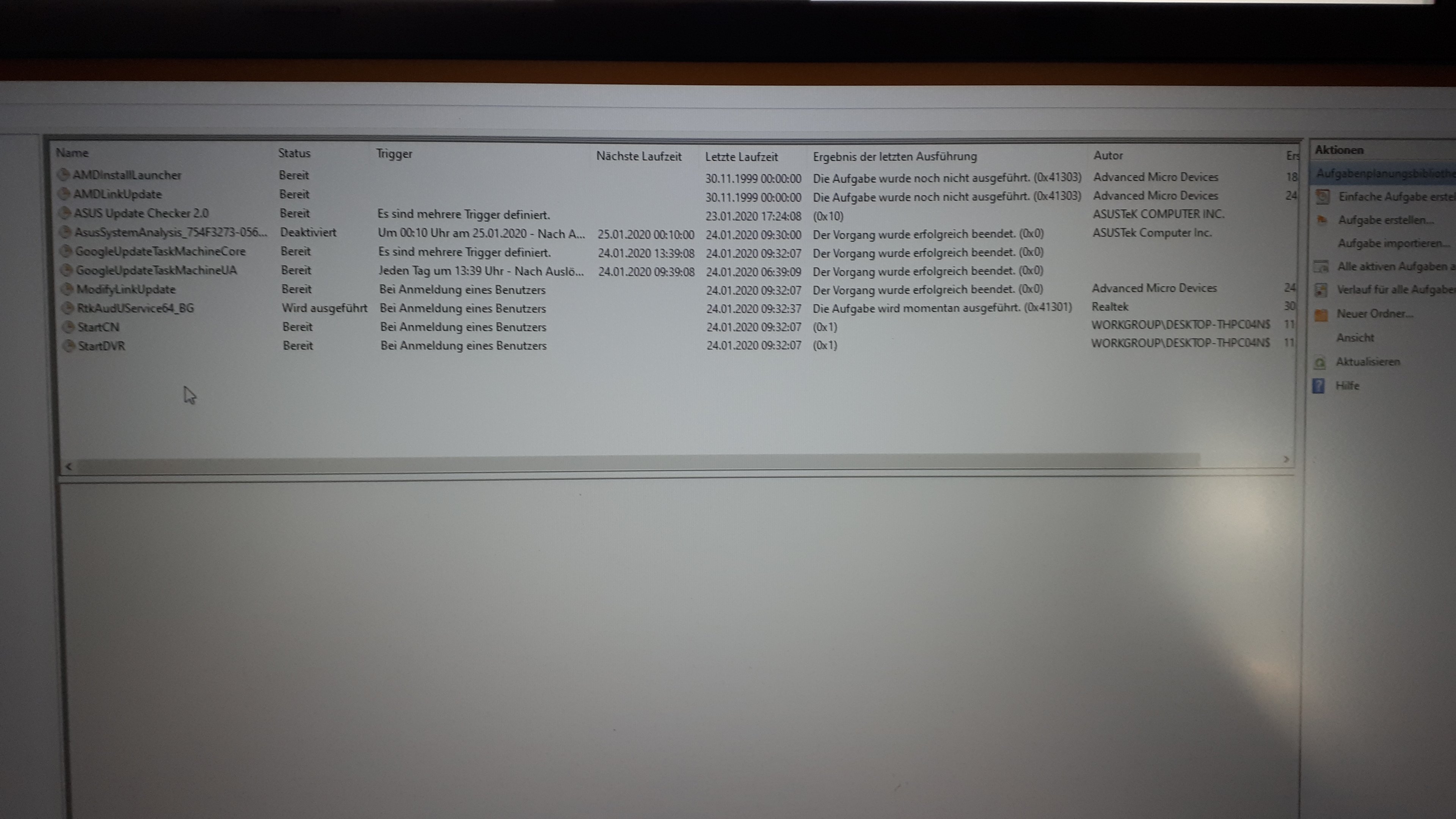

Gibt auch eine "schönere" Lösung dafür: Einfach das Automatisierte Starten der Treiber-Oberfläche im Windows Task Schedular (Aufgabenplanung) deaktiveren.
in der aufgaben planung finde ich das aber nicht
Sind die beiden untersten Dienste. Anklicken und in den Einstellungen zum Eintrag, deaktivieren, dass diese beim Windows Start geladen werden.
