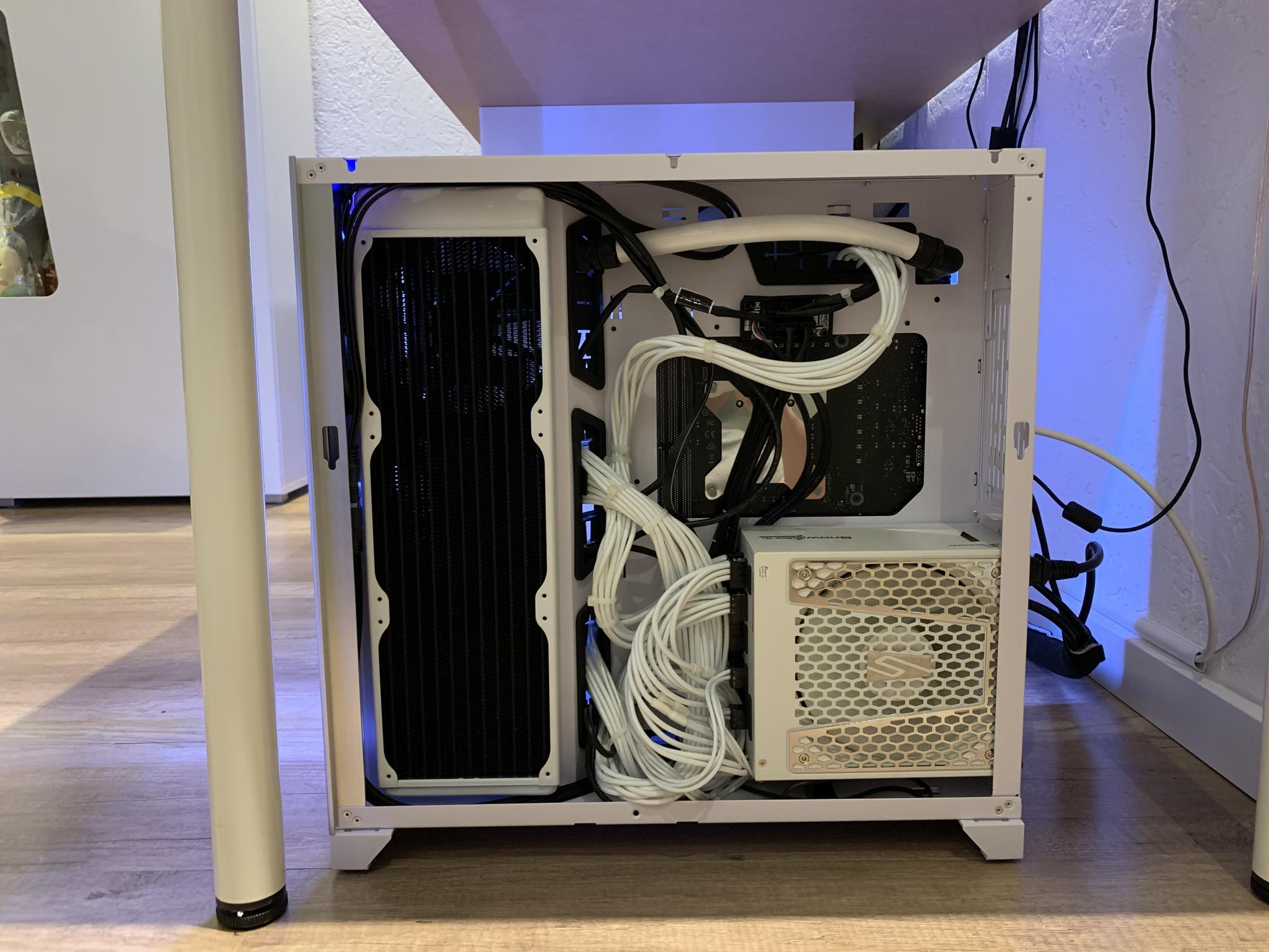

Also ich habe gerade so 3x 360er(2x RX360 V3; 1x EX360) reinbekommen. Man muss nur vorher gut messen. :D
Airflow ist unten/seite rein und oben raus.

genau so wird das bei mir dann am Ende auch aussehen. Hinten wird es allerdings bei mir etwas Chaotischer aussehen, ich habe 4 SSDs dort verbaut und brauche den Festplattenkäfig sowie die Rückwand wo auch 2 SSDs verbaut werden können. Aber da ist ja genug Platz.
Gestern hab ich Stunden damit verbracht das hinzubekommen und nachzudenken. Und jetzt fällt es mir auf den ersten Blick ein wie ich es bauen könnte :D Ich hab schon wieder fast alles Retourenfertig gemacht und wollte auf Luft bleiben.
Ich war auch am verzweifeln, musste einige Sachen nachbestellen, und auch kurz davor alles zu verkaufen und wieder auf Luft zu gehen. xD Temperaturen könnten besser sein, aber für alles intern sind ca. 33°C Wasser beim zocken und ca.35°C Wasser bei Prime95+Furmark ganz okay. Andere mit dem Case kommen auf 40°C. ^^ Vielleicht besorg ich mir noch nen MoRa aber dafür hab ich leider keinen Platz zum hinstellen.

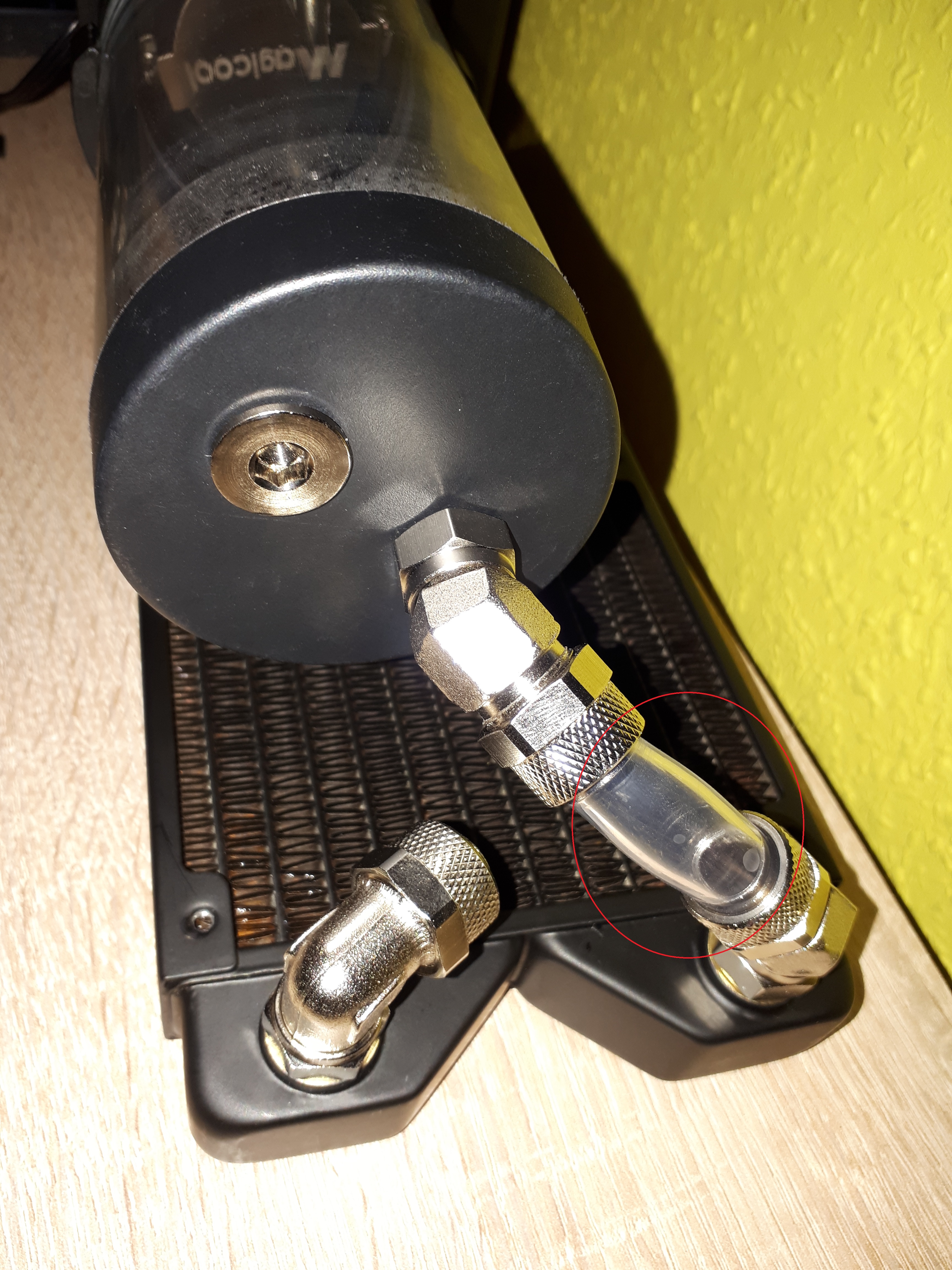

Alter, ich hab das gradmal so zusammengebaut wie ich es gedacht habe, im Trockenmodus außerhalb vom Gehäuse... Das funktioniert ja garnicht wie ich es mir vorgestellt habe. Wenn ich die Pumpenhalterung in der Mitte vom seitlichen Radiator montiere ist der Platz vom Radiator out zu AGB In brutal eng und ich brauche wieder son kleines Schlauchfitzelchen das zum Problem werden kann.
Hier mal ein Bild... Kleiner Knick inklusive:
Ich würde die Anschlüsse im Deckel eh nicht verwenden wollen. Plätschert das nicht wie blöd?
Nein, da ist ein Rohr und das Wasser geht bis zum Rohr. Ne andere Möglichkeit gibts sowieso nicht. Deine Tipps sind übrigens der Hammer heute. Erst erzählst du mir ich soll einfach nur 2 Radiator nehmen und jetzt das mit dem Anschluss im Deckel. Du kennst die Magicool DCP450M oder ? :)
Puh so eng wie das alles aussieht würde ich mir das echt überlegen ob ich nicht auf Luft bleibe. Da wird es ja einige Punkte geben die eine Gefahr bieten. Das Risiko das die 1400€ GPU im eimer ist wäre mir schon etwas hoch.
Mach es doch so wie ich, indem du die Anschlüsse beide unten nimmst. Hab zwar ne D5 Next mit Heatkiller Tube 100 D5 aber bei dir sollte das genau so möglich sein.
So könnte ich das auch machen ja, das sollte hinhauen. Danke :)
