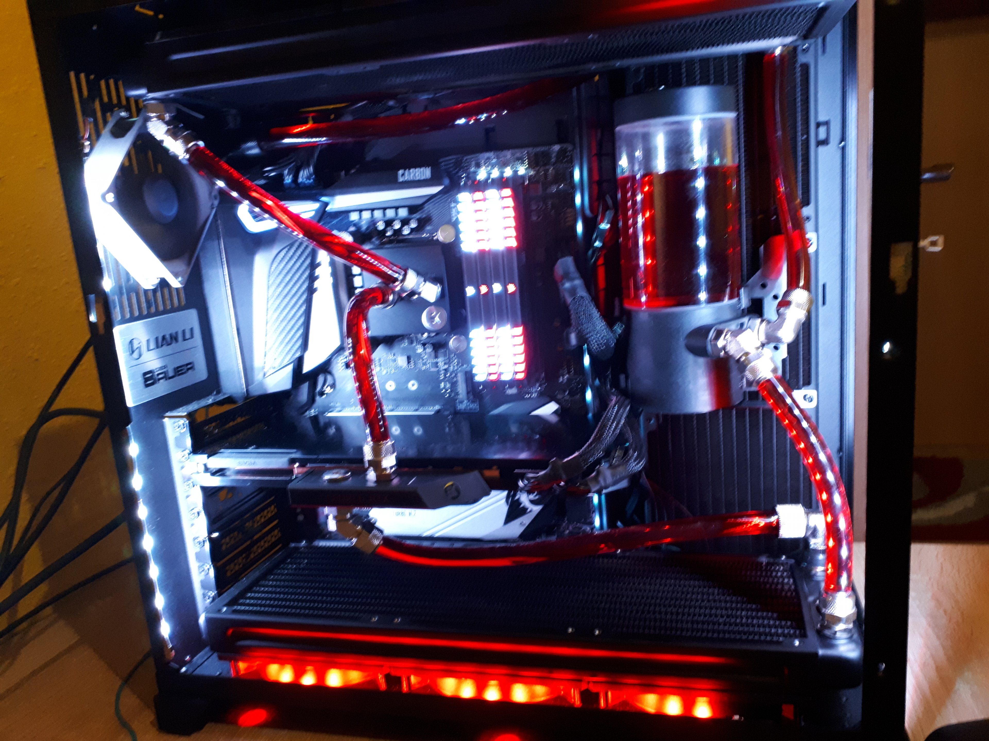

Schau dir doch mal an wie ich die Radiatoren bei mir verbaut habe.
Die ganzen Probleme mit den Anschlüssen konnte ich dadurch vermeiden.
Und da ich dann sowieso schon mit dem Wasser in der Nebenkammer war, habe ich auch gleich AGB & Pumpe in die Nebenkammer gesteckt.
Optisch finde ich es auch deutlich gefälliger die Lüfter ebenfalls in die Nebenkammer zu stecken, also an die Rückseite des seitlichen Radiators.
Mehr als drei Lüfter braucht man auch nicht wirklich. Jedenfalls nicht, wenn es ordentliche Lüfter sind.
Bei mir sind es jetzt Noctua NF-A12x25. Die sind natürlich nicht ganz billig, aber die Performance ist gut.
Auch die Noiseblocker eLoop, die ich noch von vorher hatte, funktionierten in dieser Anordnung sehr gut.
(Die Noiseblocker bewegen bei sehr niedrigen Drehzahlen mehr Luft. Im Idle reichen unhörbare 300rpm.)
Danke für deine Ideen, aber ich habe bereits eine Lösung gefunden und bin grad eben mit dem Umbau fertig geworden.
Falls wer sehen will wie es aussieht:
Leider ist der obere LED Streifen kaputt, aber ich denke das sollte schnell geregelt werden. Hab schon den Lieferanten angeschrieben. Notfalls hilft sicher auch Aquacomputer selbst.
Sieht auf jeden Fall deutlich besser als vorher aus.
anders gehts nicht, aber das passt denke ich auch so jetzt. Mal schauen wie sich die Temperaturen unter Last entwickeln.
