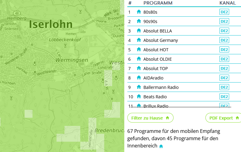

Danke für den Link.
Laut PLZ Gebiet sollten 45 Sender in Innenräumen empfangbar sein.
...OK, dann laufe ich mal mit der Antenne ein wenig rum und/oder bestelle eine bessere :)
