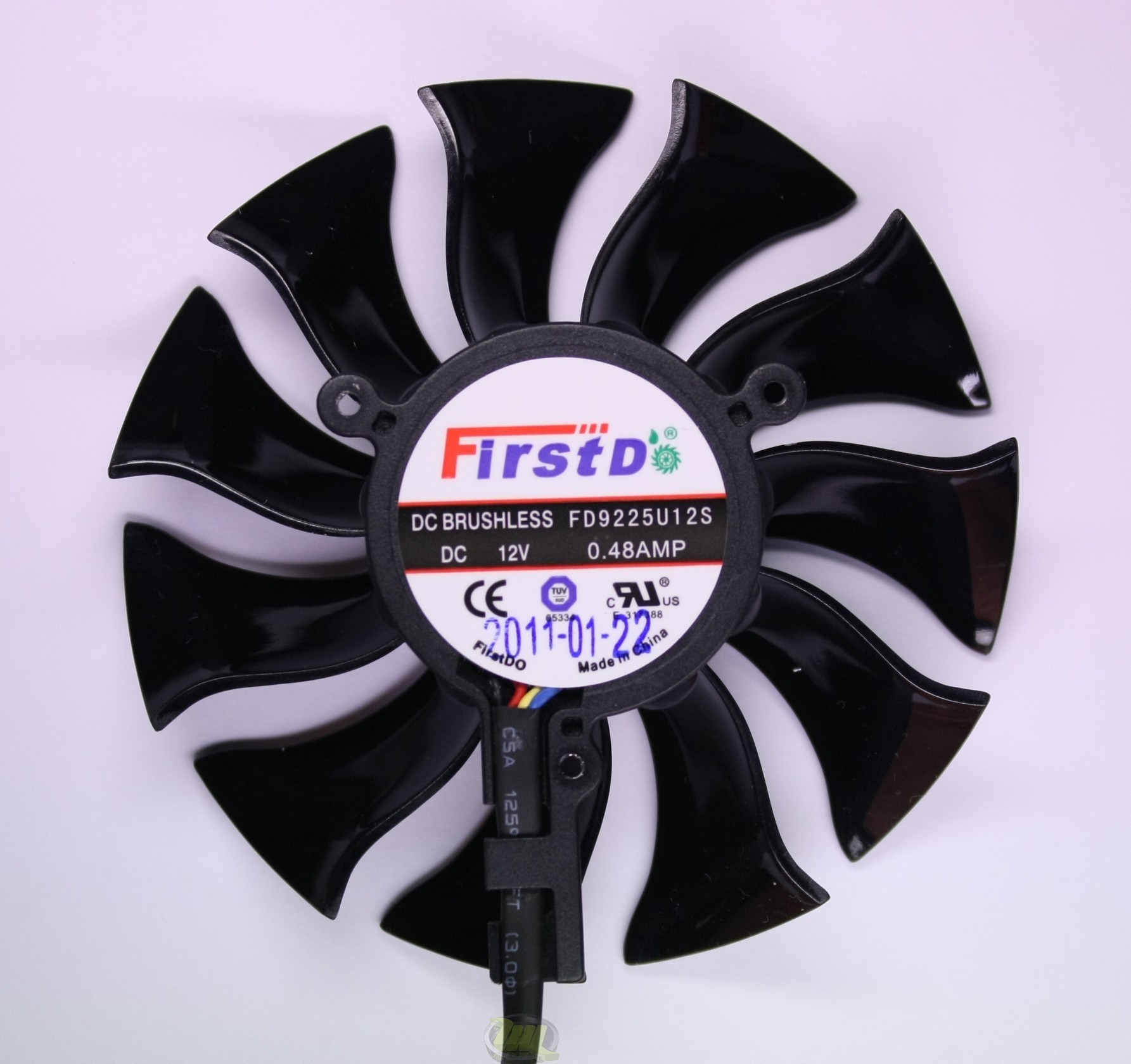

für den Umbau meiner Grafikkarte, suche ich einen hochwertigen 85mm, rahmenlosen Ersatzlüfter für meinen 5 Jahre alten Sapphire Lüfter:
Alternativ einen anderen "Komplettlüfter", welcher auf den Kühlkörper der Sapphire HD6870 passt. Der Kühlkörper bzw. Lüfter ist in einem anderen Thread bereits abgebildet:
https://www.computerbase.de/forum/attachments/dsc_0003-jpg.576981/
Danke.

Da hatte ich mich wohl nicht klar ausgedrückt, mit Komplettlüfter meinte ich, ob es evtl. einen Lüfter gibt der mit Rahmen in irgendeiner Form auf den alten Kühlkörper zu bekommen ist. Komplettsysteme sind kein Problem, ist ja für eine RX480, da gibt es genügend. Der Reiz lag darin, alte, bestehende Komponenten etwas zu tunen und für die RX 480 fit zu machen.
Scheint aber tatsächlich schwierig zu sein, ein Fan mit 4 anstatt 3 Befestigungslöchern zu bekommen. Womöglich lohnt sich der ganze Aufwand nicht und ich fahre mit einem neuen "Komplettsystem" besser.

Du kannst einfach die Verkleidung auf der Oberseite entfernen (zur Not mit einer Zange abschneiden) und dann auf den Kühler einen 120mm PWM-Lüfter setzen (mit Kabelbindern ö.Ä. befestigen). Der steht dann zwar noch ins Gehäuse über, aber dürfte recht leise seinen dienst machen. Da sollte einer mit ~500-1500UPM reichen. Um ihn anzuschließen schneidest du beim alten Lüfter den mini Molex Stecker ab und machst die Kabel vom neuen Lüfter dran. Die Reihenfolge ist gleich.
Also z.B.:
schwarz-rot-gelb-grün (Masse-12V-Tacho-PWM)
schwarz-gelb-grün-blau (siehe oben)
Dann wird der 120mm Lüfter wieder von der Karte geregelt.
