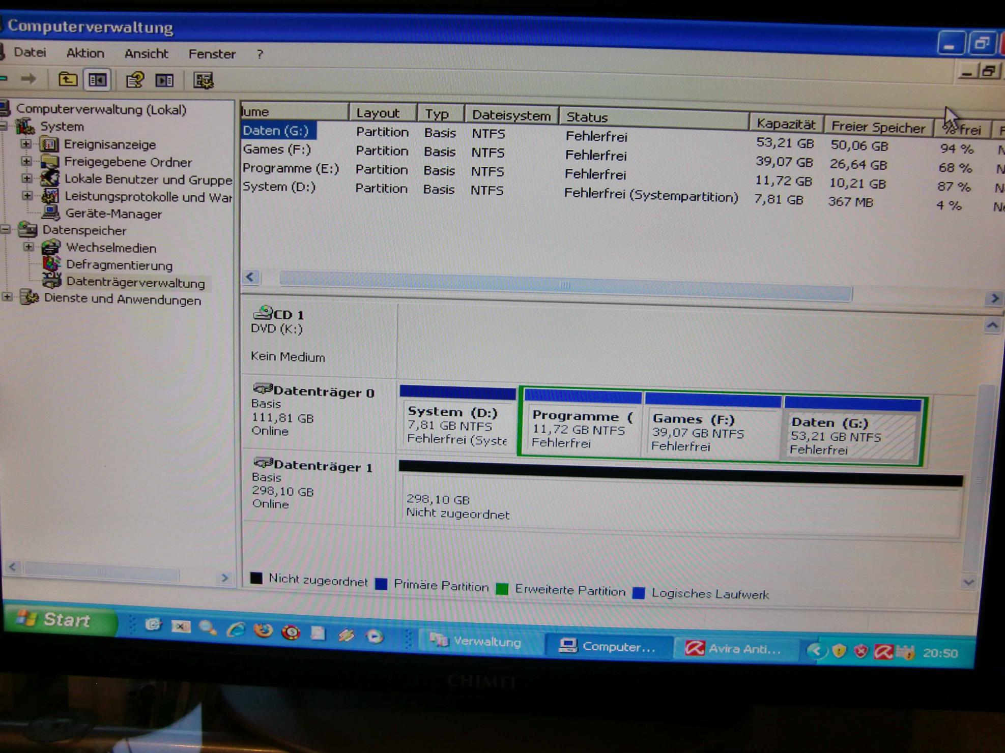

Array erstellt Raid 0, 1,5 TB Channel 0. 160Gb Channel 1
Anbei das Bild der Datenträgerverwaltung.
Chkdsk hat sich nicht gemeldet...
Sieht doch gut aus mit 300Gb nicht zugeordnet oder?
ja, doch, schon ...

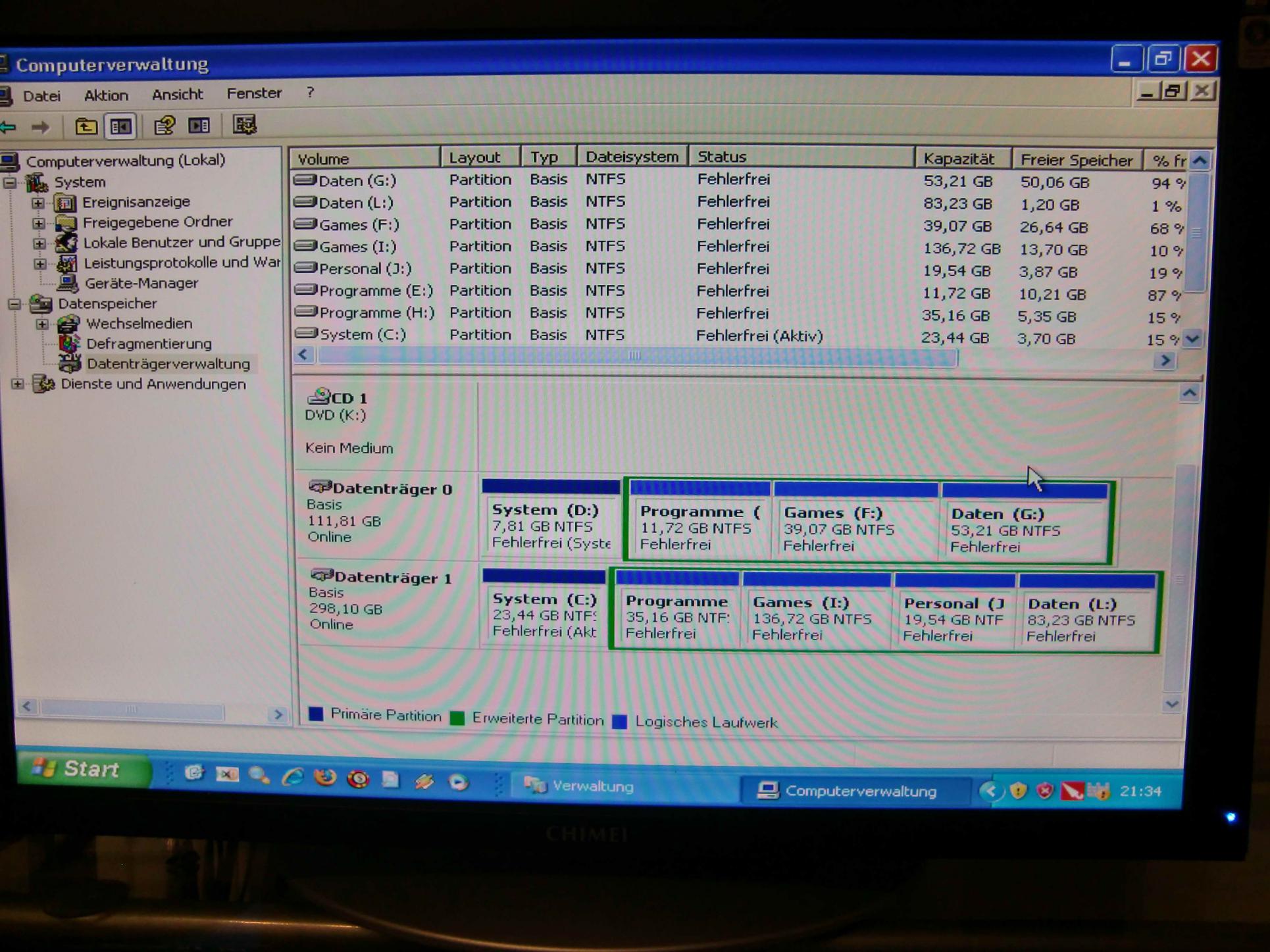

Dann wieder Bild der Datenträgerverwaltung
NICHT in überschwenglicher Freude, dass da wieder Partitions zu sehen sind, im Explorer den Inhalt betrachten wollen!!!! das kommt erst nach ein paar Sicherheitschecks...

So es ist vollbracht, chkdsk 2 mal getötet hehe, Bild von der aktuellen Datenträgerverwaltung anbei!
Sieht schonmal super aus!
