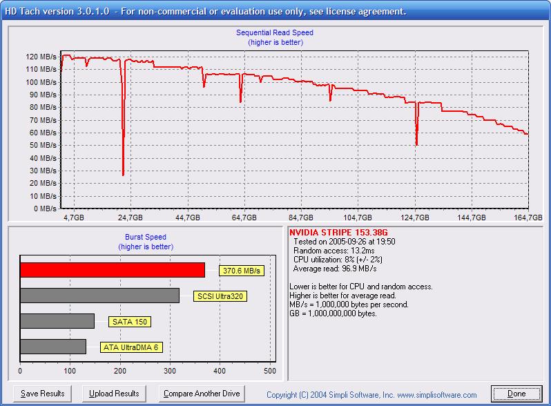

Ich selbst habe bereits unterschiedliche Stripesizes getestet und keine subjektiven Unterschiede festgestellt. Ich empfehle auch die Kompromißgröße 64kb, welche für ein typisches Game-System ist. Größer wäre performanter, wenn man hauptsächlich große Videodateien hat. Kleiner ist eher bei Systemen mit kleineren Dateien zu empfehlen, da hohe Stripesizes bei kleinen Dateien bekanntlich doch sehr zu Lasten ungenutzter Speicherplatzressouren gehen können.
Im Anhang ein Screenshot mit einem Benchmark eines SATA 1-RAID 0 und eines SATA 2-RAID 0 (mit NCQ), beide am selben nForce 4-Controller. Ob die Mehrleistung des SATA 2 ausschließlich durch NCQ oder durch die höhere Datendurchsatzrate entsteht, lasse ich mal offen... ;)

Eines muss ich allerdings noch erwähnen. Der nForce4 Controller hat ne kleine Macke. Bei Stripesizes über 32k wird die maximale Transferleistung auf 110 MB/sec gedrosselt. Höher geht er einfach nicht. Siehe Screenshot 1 von Sublogics
Wählt man 32k als Stripe-Size liegt das Maximum sogar nur noch bei 80 MB/sec. Da wird ganz hart abgeriegelt.
Alles was unter 32k liegt läuft mit vollem Tempo ab. Bis zu 260 MB/sec. Da das aber im Realbetrieb kaum eine Rolle spielt habe ich trotz der 110MB/sec Limitierung des Stripe-Size auf 64k eingestellt.
Besonders wenn man nur mit zwei Platten arbeitet kriegt man eh nicht viel mehr als die 110 MB/sec hin.
Um's abschließend noch einmal zusammenzufassen. Ich würde dir die Optimal-Einstellung empfehlen, die soweit ich weiß bei 128k liegt. Damit ist die Prozessorlast sehr gering und nur Dateien, die kleiner sind als 128k werden mit einfacher Geschwindigkeit geschrieben/gelesen. Alle Dateien die größer sind werden voll gestriped und in 128k-Blöcken eingelesen. Das reicht völlig aus.
Wer mit seinem RAID protzen also mit einer sehr hohen sequenziellen Transferrate angeben möchte, der sollte eine Stripesize von maximal 16 KB wählen. Low-Level-Benchmarks, wie z.B. HD-Tach, haben Probleme mit größeren Einstellungen bei der Stripesize und zeigen ab 32 KB in der Regel nur noch unsinn an. Auf die allgemeine Leistung des RAIDs lässt das aber keine Rückschlüsse zu.
