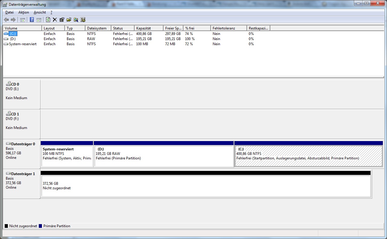

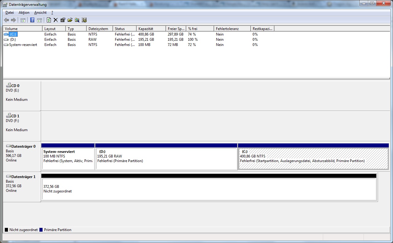

So sieht übrigens jetzt die Datenträgerverwaltung aus, das zusammenfügen zum RAID scheint ja geklappt zu haben. Soll ich das RAID trotzdem nochmal neu definieren?
(hatte das ja schon bei meinem blöden Versuch zu Beginn gemacht)

Noch mehr Info:

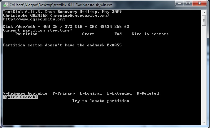

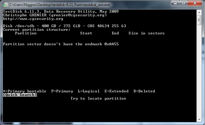

Testdisk zeigt übrigens das an (es wird noch kein Laufwerkbuchstabe vergeben,
dementsprechend taucht auch nix im explorer auf):

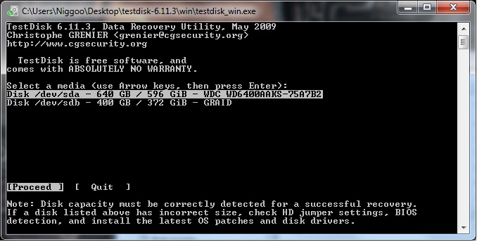

vom geposteten testdisk-screen
- einfach jetzt 400GB Laufwerk /dev/sdb auswählen und
- den quick scan (Vista partitioniert -Y) laufen lassen.
Schon damit muss die ursprüngliche Partitionierung grün angezeigt werden: Eine einzige Partition welche auf 0-32-33 beginnt und 781316095 Sektoren groß ist.
wenn Du diese wählst, wird dann deine Filestruktur mit "P" angezeigt werden können

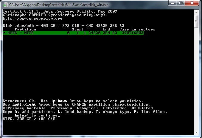

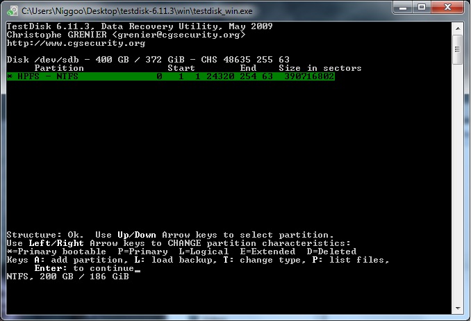

Ich kann aber bei der Neudefinition des Raids nicht bestimmen, wie die Reihenfolge der Platten sein soll. Jedoch steht nun im RAID Menü in der letzten Spalte nach der Neudefinition "01" statt "10". Leider findet testdisk nur eine andere (Uralt)partition und beginnt auch erst bei 50% wenn ich über "intel/pc partition" suchen lasse. Hier mal die Bilder im Anhang.
Aber nach deinen Post müsste die Info über die Partition ja auf der 250er liegen (?) ich lass mal tiefer suchen...
Das ist Intel Partiton, beim Quick search dann Vista partitioniert? - Y
