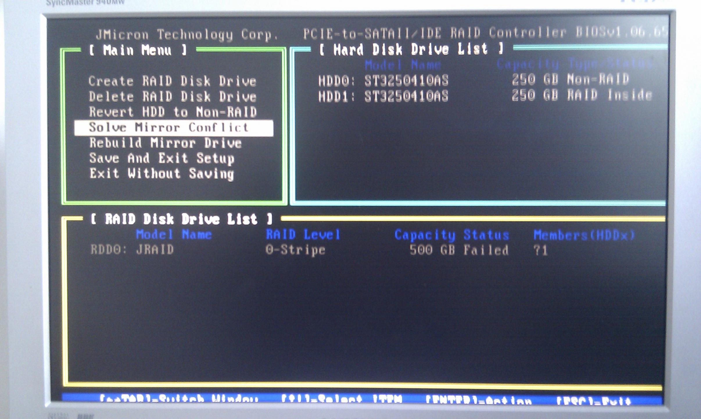

Hallo Leute,
habe vor ca. 3 Jahren für einen Kumpel einen Rechner zusammengebaut und er bestand auf ein RAID 0 aus 2 HDDs. Es sind zwei 250GB Seagate HDDs. Bitte hier nicht über Sinn und Unsinn von RAID 0 diskutieren, darüber bin ich selber im Bilde.
Nun rief er mich diese Woche an und sagte sein Rechner sei tot. Naja, erstmal ist anscheinend die Graka schrott, da diese nur noch wilde Pixel anzeigt. Also meine Graka eingebaut und man kommt wenigstens wieder ins BIOS.
Wenn jetzt allerdings der Bootscreen des RAID Controllers kommt, steht dort "RAID Status: Failed". Also öffne ich mal den RAID Manager mit STRG+J und dort weiss ich nicht, was ich tun soll. Die Daten sollen natürlich (falls möglich) erhalten bleiben. Wie krieg ich das RAID wieder in Gang?
Es ist ein MSI P35 Neo3 und benutzt wird der JMicron Controller.
Habe mal ein Foto vom RAID Manager angefügt.

Du solltest zunächst herausfinden, ob nicht eine Festplatte kaputt ist. Das ist meistens der Grund für die Anzeige "RAID FAILED".
Als allererstes kannst du mal genau hinhören, ob du ein klackendes Geräusch vernehmen kannst.
Ganz vorsichtig kannst du die Platten auch mit HDD-Analysetools auf funktion überprüfen. Aber vorsicht, nicht dass dir die RAID-Header überschrieben werden wenn du die Platten einzeln anschließt und Windows startest.
Am besten machst du mit R-Studio oder so erstmal ein Image beider Platten (auch hier merkst du, ob die HDDs kaputt sind oder nicht).
Bereits getan, habe mit SeaTools getestet. Allerdings nur den Short Test. Da war alles OK! Die HDDs haben auch keinen mechanischen Defekt, das hätte ich längst gehört.
