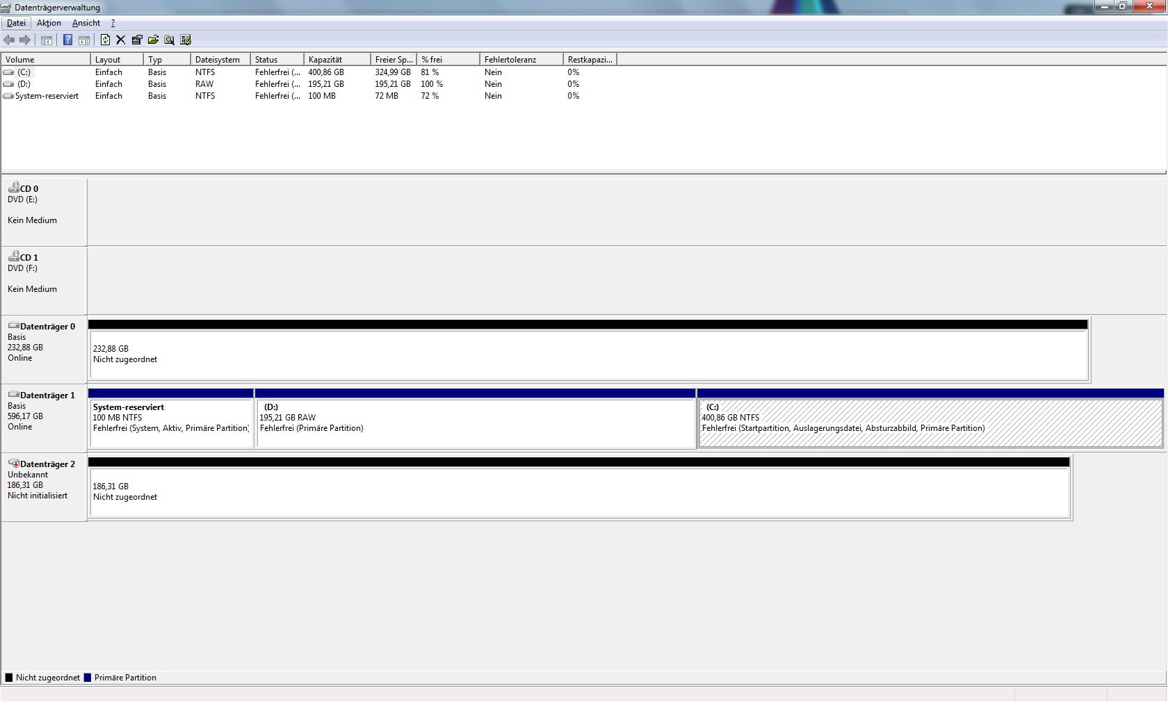

Raid 0 failed nach vista repair
So, er wollte auch initialisieren, hab aber auf abbrechen geklickt
Hier nun der screen im Anhang.
Hab außerdem gesehen, dass er Win7 nicht auf der 200 gig Partition installiert hat,
sondern auf den 400 gig, die eigentlich für die Daten vom RAID vorgesehen waren...
Ich hoffe, das ist kein Problem.
Wie gehe ich nun weiter vor?

Irgendwie ist das schon ein Problem.
Ernst@at schrieb:
Mach die Systempartition einstweilen nur so groß wie unbedingt notwendig, damit dahinter der Inhalt des RAID in einer eigenen Partition Platz hat.
ich habe mit keinem Wort geschrieben, dass Du eine 400GB Partition anlegen sollst
einfach eine einzige, vielleicht 40, oder auch 100GB Partition fürs System, dann wäre kein Irrtum bei der Installation möglich gewesen.
Falls jetzt keine normale Instandsetzung möglich ist, brauchst Du ein Laufwerk, wo alles draufpasst, um die Sachen vom RAID runterzuholen. Die erste Partition auf der 640er wird zu klein sein, es auf die vielleicht genug große Systempartition zu kopieren, schafft nur Verwirrung...
Schlimmstenfalls, wenn irgendetwas an einer der beiden Platten nicht in Ordnung ist, müssen wir ein 400GB-Image vom RAID in eine Partition ziehen, und dafür ist nicht genug Platz.
Bevor Du jetzt irgendetwas machst, sehen wir zuerst nach, wie es den Platten geht.
Fang keinesfalls an, auf der neuen Systemplatte herumzubasteln, solange die RAID-Platten dranhängen. Ändern kann man das später, falls es notwendig wird

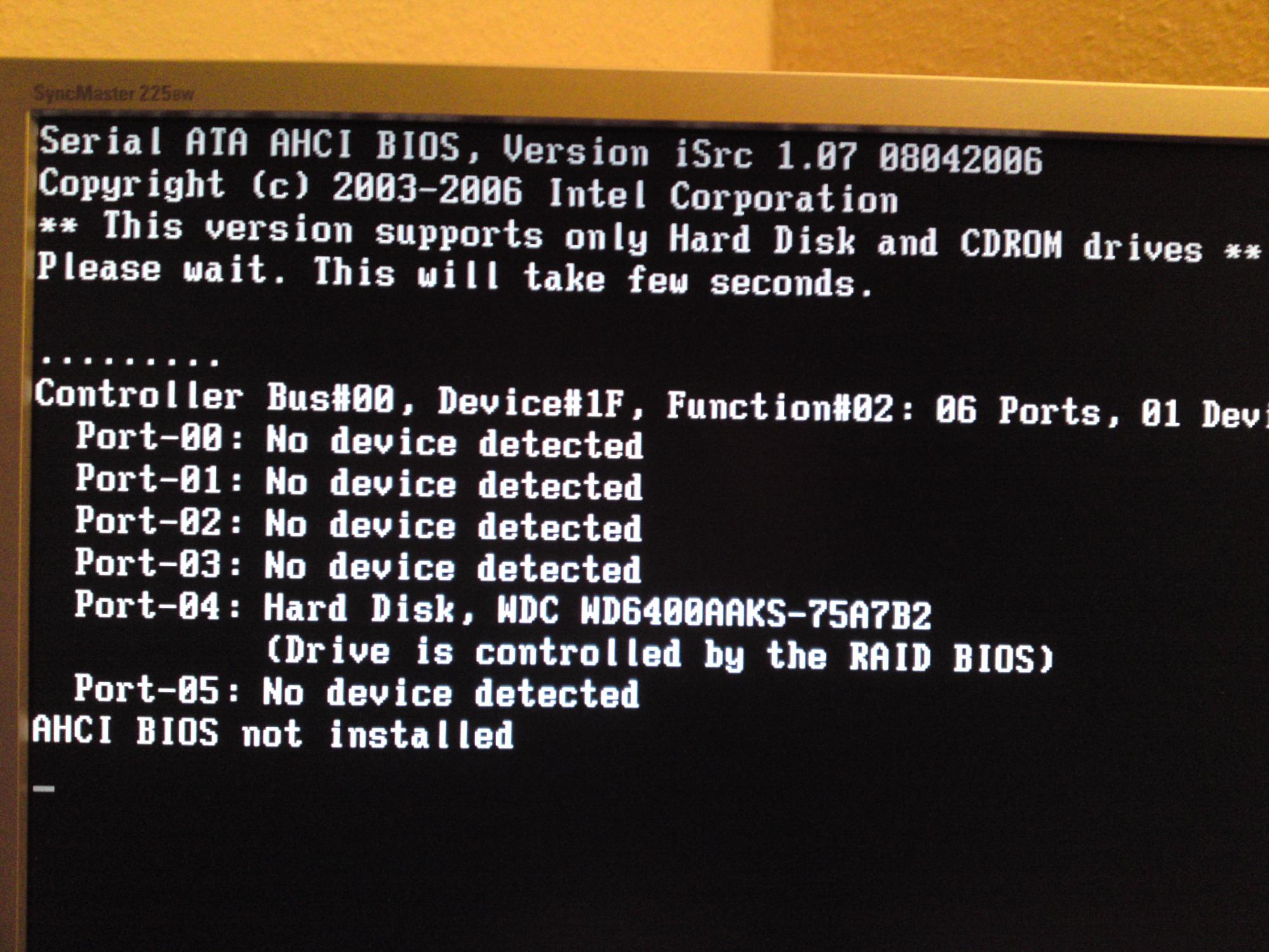

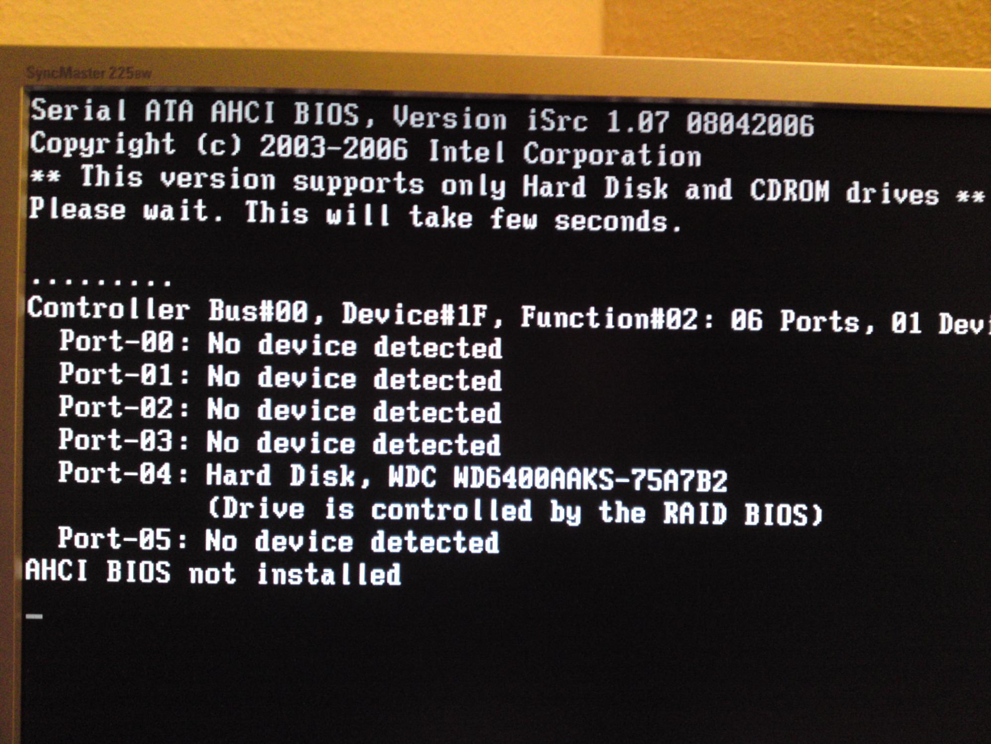

Ich hab es genauso gemacht, wie du gesagt hast,
ich kann den PC aber nicht mehr hochfahren. Er macht
gerade eine Systemstartreparatur um hochzufahren.
Das gibt er mir aus. Nach dem POST Screen
(Sorry, mit Handy abfotografiert)
EDIT: Er fährt mit der Konfiguration nicht mehr hoch,
stürzt mit BlueScreen (ist nur für ne Millisekunde zu sehen) ab
und startet immer wieder neu! HILFE!
Hab die Festplatten wieder umgesteckt, die alten RAIDS mal abgesteckt.
Dann fährt er wieder hoch.
Ist es richtig, dass der SATAII0 Port, der Port1 ist und nicht der Port0?
Noch ne Zusatzinfo.
Ich konnte nach dem POST Screen keinen Shortcut ausführen, um
ins RAID Menü zu gelangen, auch wenn der RAID Controller im Bios
aktiviert war (unten am POST Screen wurde dafür auch kein Shortcut
angegeben, wie sonst).
Müssen noch RAID Treiber separat installiert werden?
Du hast anscheinend nicht das gemacht was ich es geschrieben habe.
Die WD Platte hängt, wie der Bildschirm verrät, jetzt am Intel-Controller Port 4 statt Port0,
Und dieser Controller ist jetzt den RAID-Mode geschaltet worden (SATA mode RAID) - davon habe ich kein Wort geschrieben, daß Du das im BIOS umstellen sollst
Der Controller für die orangen Anschlüsse stand vorher ganz sicher nicht auf RAID, weil Du in dieser Einstellung kein HDTune von den SMART-Datent der alten Platten erhalten hättest
Jetzt fehlen dem neuen System die RAID-Treiber des ICH-Controllers(orange), daher Bluescreen.
Also stell das BIOS wieder zurück auf das was vorher eingestellt war - AHCI oder IDE
Der andere (GSATA/jMicron) Controller im Menü bei den Onboard-Devices sollte immer noch auf RAID stehen, da Du dort nur die Platten abgezogen hast und der bisher überhaupt micht gebraucht wurde,

Die Anschlüsse am Board sind doch so angeordnet:
Code:
orange      Port0  <== 640GB
            Port1
     Port4  Port2
     Port5  Port3
     Port0   lila  <== 200GB
     Port1         <== 250GB

Aber als die WD 640gb so angeschlossen war, hast du geschrieben, dass:
Derzeit sind die Platten so angeschlossen
am ICH
Port0 SP2504C
Port1 WD 640GB
Port2 SP2004C
Deswegen bin ich verwirrt.
Das nahm ich an unter der Voraussetzung, du hättest die Platten beginnend ab Port0 angeschlossen.
Tatsächlich erscheint im Win die Device am ersten belegten Port als Datenträger 0, die zweite ...
Daher kann ich mir sehr gut vorstellen, Du hast die vorher an
Port 4(640GB) = zweiter belegter Port ==> Datenträger 1
Port 5(200GB) = dritter belegter Port ==> Datenträger 2
Port 2 oder 0(250GB) = erster belegter Port ==> Datenträger 0
angeschlossen
statt in der rechten orangen Reihe von oben nach unten
weil Du den Port0 dort vermutest, wo tatsächlich der Port4 ist
Deswegen hing die 640 dann alleine an Port4, siehe dein Bild, als er bei Einstellung RAID nicht bootete
