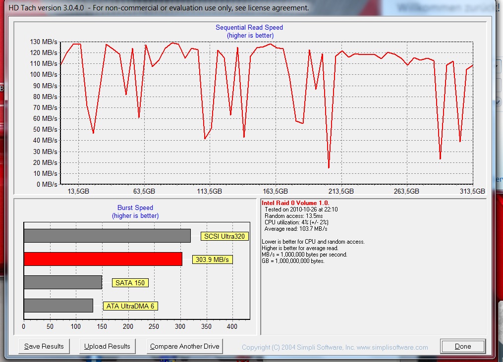

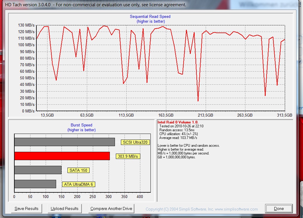

hallo zusammen
Sind den die Werte für Raid 0 Gespann aus 2. SATA 300 Festplatten OK ?
Burst Speed : 303,9 MB/s
Sequential Read Speed bis 130 MB/s
alte SATA 150 platte hat
Burst Speed : 136,3 MBs
Sequential Read Speed bis 60 MBs
muss den nicht bei Burst speed nicht bei 600 liegen wegen Raid 0 und halt 2x SATA 300
oder zahlt das Sequential Read Speed bei Raid 0?
danke Vorraus
Die Festplatten sind wohl jetzt langsamer als wenn du sie einzeln einsetzt.
Wie du erkannt hast kommt es auf den oberen Wert an. Und eine Einzelfestplatte schafft schon ca. 100-125MB/s. Daher sind deine schwankenden Werte eigentlich schlecht.
Schreib doch mal bitte mit welchem Controller du das Raid eingerichtet hast und was das für Festplatten sind.
PS: SATA300 ist nur ein Standard der angibt wo die maximale Transferrate liegen kann. Festplatten kommen aber schon nicht über SATA150 daher wirst du auch nicht auf 600MB/s kommen. Nur rein theoretisch von der Schnittstelle.

also ich habe über den board controller gemacht weiß nicht auswendig Boad ist P5Q pro von ASUS
festplatten sind 2 mal
http://www.hardwareschotte.de/hardw...s_250GB+WESTERN+DIGITAL+WD2500YS+Raid+Edition von 2007
die Schwankungen sind da weil ich die Partion mit windows getestet habe und aktivitet hat die Werte verfälscht
bald kommt meine neue Festplatte an für Daten und ich teste sie wenn sie annähren die Werte erreicht also 90 MB und mehr würde ich warscheinlich den raid platten ersetzen obwohl sie noch garanti haben

Ohne jetzt wieder in die Raid 0 Diskussion zu verfallen.
@abdayd
Du hast entweder eine falsche Stripsize gewählt, die Intel Storage Treiber nicht installiert oder den Rückschreibecache nicht aktiviert. Vermutlich hast du aber alles nicht gemacht.
Deshalb sieht der Bench auch so beschissen aus.

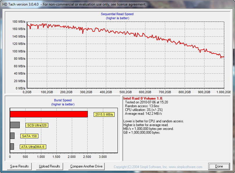

Normal sollte das eine schöne Kurve darstellen:
Jetzt zum Nutzen. So wie ich das sehe hast du garkeinen Nutzen. Nutzen kann man die hohen Datentraten eines Raid 0 nur wenn man Daten auf ein anderes ebenso schnelles Medium verschiebt. Meistens noch ein Raid 0.
Die wirre Vermutung Festplatten mit 10000U/min oder mehr sein besser oder gar billiger als eine SSD ist auch sehr abwägig.
Kauf ne SSD und installier das OS und Programme die schnell funktionieren müssen darauf. Probleme gibts da keine.
also über Intel storge manager ist der Rückschreibeche ist nicht aktiv
Wie aktivere ich das oder muss man das installieren
der treiber vermutte da aber ob es aktuell ist kann ich net sagen
am besten wäre natürlich link
danke schon mal man lern immer mehr dazu
Raid 0 wirkt sich eher negativ auf die Zugriffszeiten aus... und die Zugriffszeit ist das, was du als schnell oder langsam beim öffnen von Programmen wahrnimmst... deshalb ist auch die langsamste SSD reaktionsschneller als jede mechanische HDD...
übrigens ist das kopieren im Raid 0 auch eher langsamer, als von einer auf die andere Platte ohne Raid 0...
@Humptidumpti

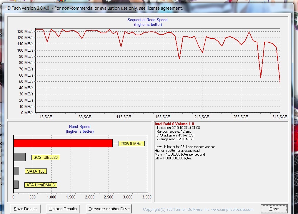

so jetzt habe ich rausgefunden
aber diagramm Kurve schwankt jedes mal anders mal gutes wert mal schlechtes
bestimmt nur wenn windows was macht dann bremmst den Test
aber trotzdem danke für tipps
