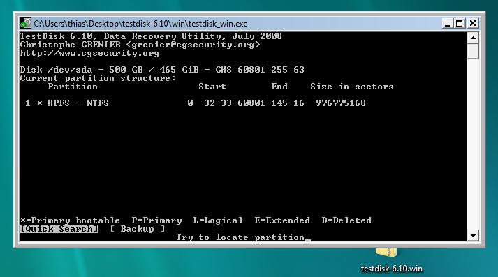

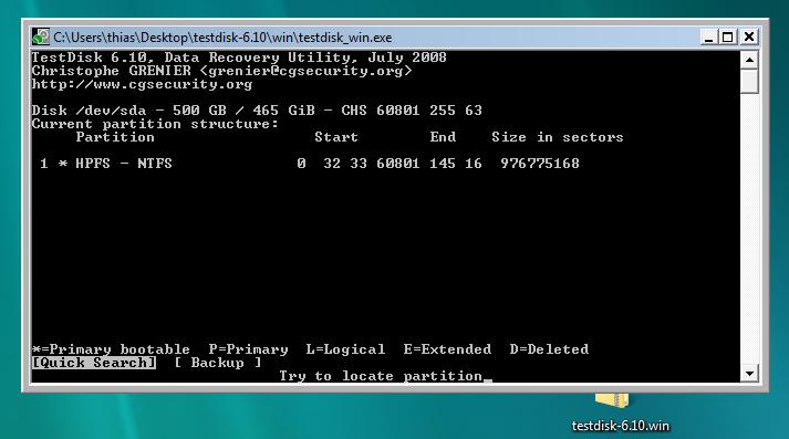

Ich weiß nicht die Größe deines RAID's.
Wird in Testdisk als 500 GB angezeigt und die Struktur deiner Vista-Partition passt perfekt.
Die gesamte Festplatte wird bis auf den letzten Cylinder genutzt.
Viele Grüße
Fiona
