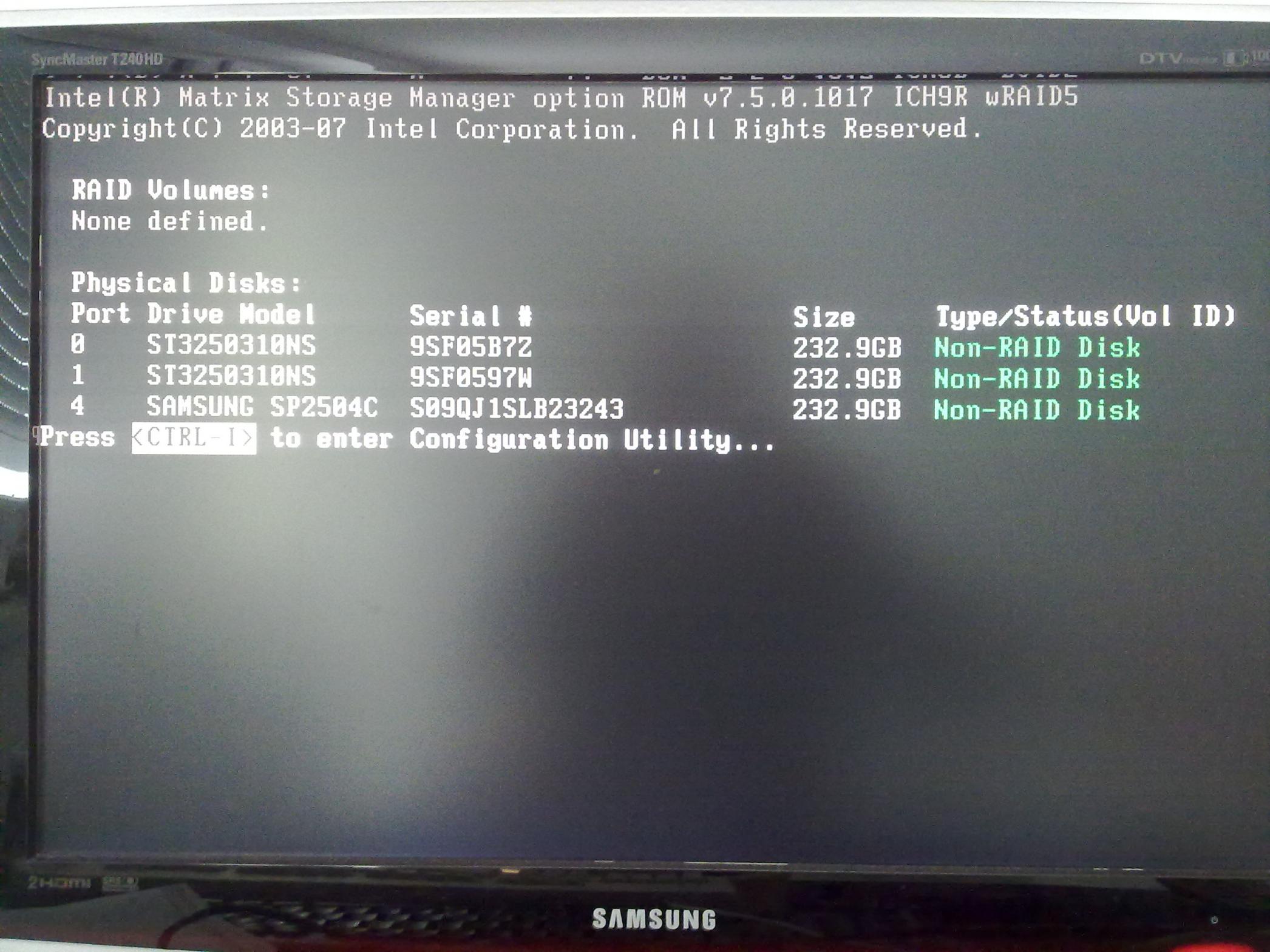

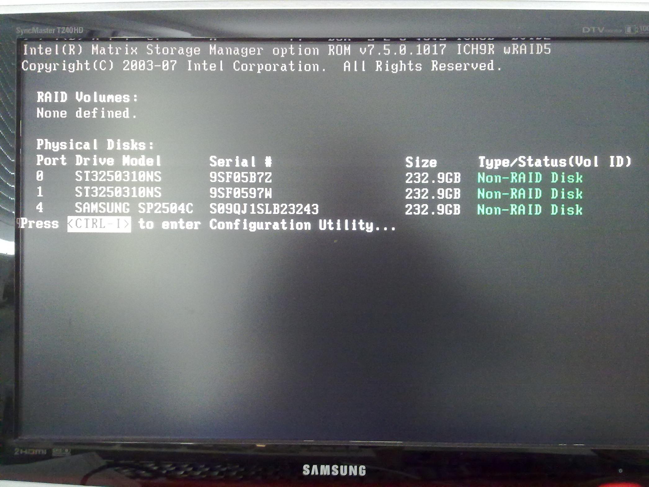

Kannst Du noch ein Bild vom Boot-Schirm machen?
Am Intel Controller hast Du die beiden Seagate 250GB des RAID0, eine Samsung 250GB und ein DVD-Laufwerk. Die 4. Platte, das Notsystem mit 200GB hängt wohl an einem anderen (IDE-)Controller :)
Im Matrix-Manager werden die beiden RAID-Platten als non-RAID Disks angezeigt,
also sollte in der RAID-BootROM-Anzeige was anderes als READY stehen
AW: Raid 0 ( Member offlein ) :(
Stimmt da ist der fehler !!! :mad: wiso ist das als so !!!
Naja, grün isses ja :) aber nicht das, was gewünscht wird...

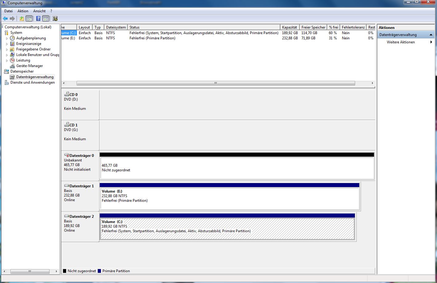

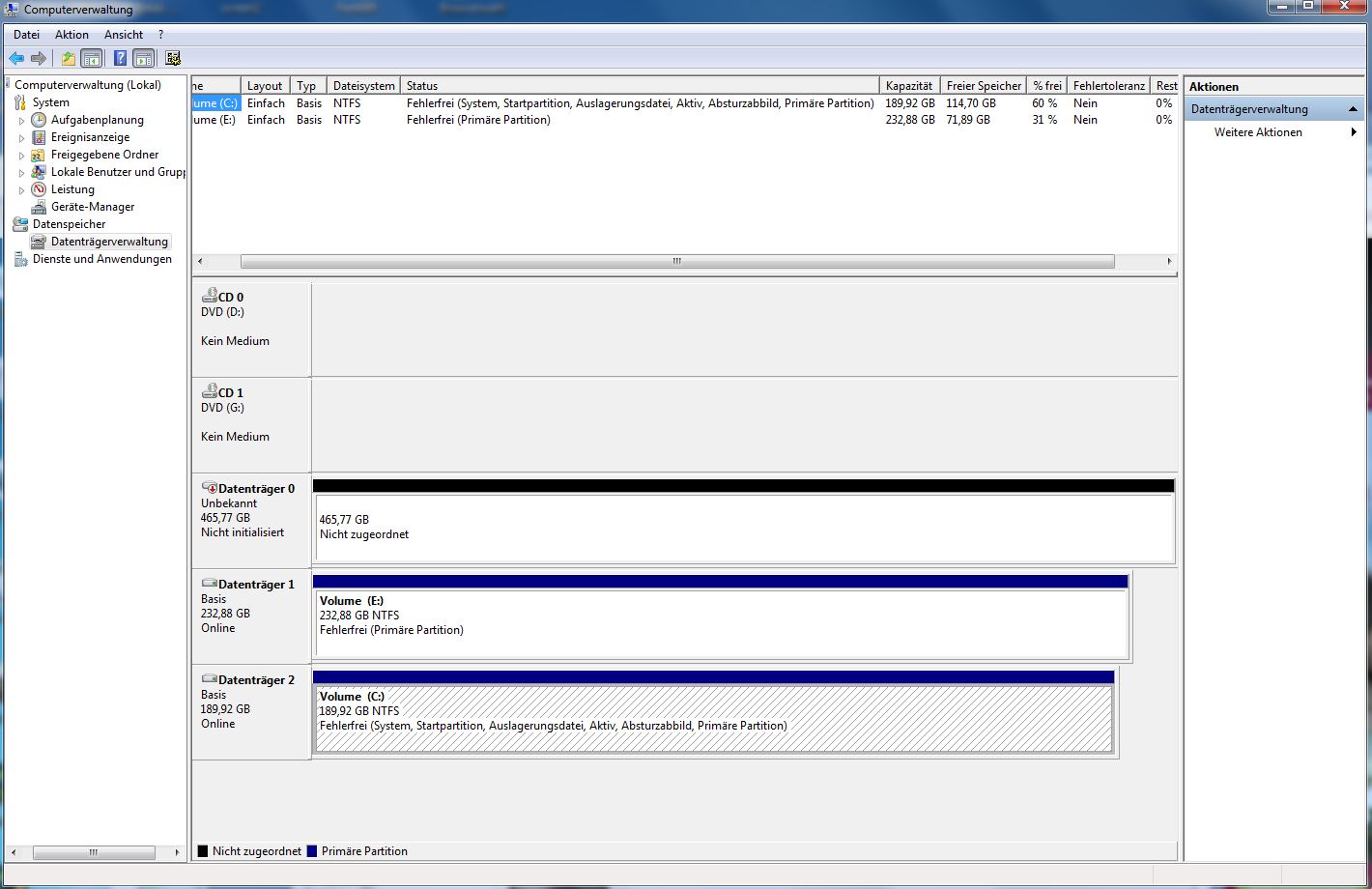

Ups sry...
wenn Du das gemacht hast, muss wie früher mal schon der MBR wieder draufgeschrieben werden!
Welchen Post soll ich machen um das zu bewerkstelligen ?
Der neu angelegte RAID0-Array sitzt wieder auf Datenträger 0,
daher kannst Du unverändert die Anleitung in Post#61 von Seite 4 ausführen
