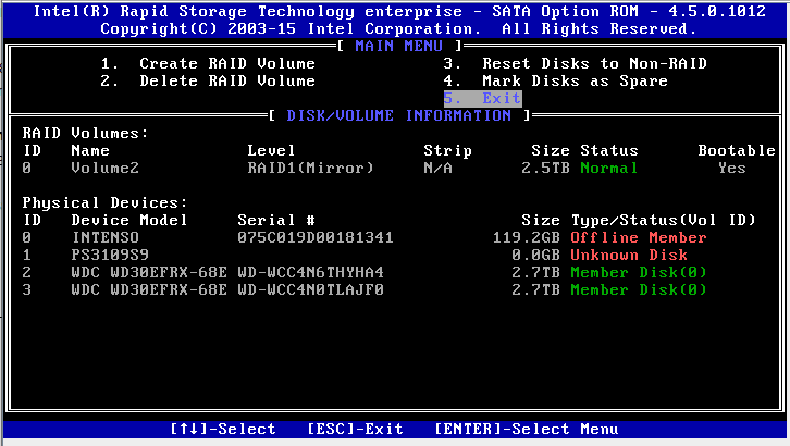

mein Homeserver kann nicht mehr ins Betriebssystem booten, da er die Betriebssystem-Partition nicht findet.
Der Server besteht aus 2 SSDs (Raid 1, Betriebssystem) und 2 Festplatten (Raid 1, Daten).
Bei den SSDs wird im Intel Rapid Storage (STRG + I) "Offline Member" und "Unknown Disk" angezeigt.
Bei den Festplatten wird "Member Disk(0)" in grün angezeigt.
So wie es aussieht, hat der Server "nur" mit den SSDs ein Problem:

So wie es aussieht, gibt es von den SSDs kein Raid mehr (s. Raid Volumes). Wenn ich die 2. SSD abstecke, kann ich den Server eventuell ohne Probleme booten?
Könnte klappen, weil, so wie's aussieht, die Erste ja noch erkannt/identifiziert wird - eine neue Zweite sollte dann eigtl. über ein Rebuild wiederhergestellt/eingebunden werden (können).

die eine SSD scheint wohl abgeraucht zu sein, wird jedenfalls von Raidcontroller nicht mehr erkannt (0,0 GB Größe und unkown)
Wobei ich mich frage warum die andere als offline gekennzeichnet ist, das sollte so nicht sein, außer wenn es das Raid ansich zerschossen und das Dateisystem mitgenommen hat.

Ich habe nun die 2. SSD entfernt und den Server gestartet. Nun startet der Server ohne Probleme, weshalb ich jetzt natürlich überglücklich bin. Werde aber in naher Zukunft neu aufsetzen, da das Betriebssystem bald (ca. 2 Jahren) keine Patches mehr bekommt.
