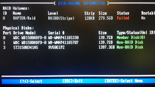

brauche Hilfe bei meinem Raid 0.
Habe eine Disk als Non-Member nach einem Absturz und bisher keine Datensicherung des Systems.
Habe das selbe Problem hier schon mal gesehen und wie es von Ernst@at gefixt wurde.
Wäre schön wenn das nochmal machbar wäre.
Mainb. Gigabyte GA 965P-DS4 Rev. 3.3
Sata Controller: Intel ICH8R Ports 0 und 1
weitere Infos nach Raid Bios Foto

So, next Step - Das Bild vom Raid Bios
hoffe der Anhang funktioniert!
Grüße
madbibo

Was mich irritiert ist, das in Crystal Disk Info eine der 2 Platten aus dem Raid nicht angezeigt wird,
ist das normal?
Marko
Solange der Controller auf RAID gestellt ist, kann CrystalDiskInfo da nicht hingreifen.
Installiere Dir HD Sentinel, der kann das mit Intel RST Treibern ab Version 10.
Aus dem gleichen Grund konnte der Inhalt der 2.Platte per HxD auch nicht ausgelesen werden, das stehen nur 00en. Das holen wir später nach.
Ich nehme an, Du hast Win7 gleich im RAID Mode installiert, d.h. wir können nicht einfach auf AHCI stellen, weil sonst das System nicht bootet, weild er Treiber fehlt.
Vorher muss per regedit der Wert für msahci auf 0 gesetzt werden siehe http://support.microsoft.com/kb/922976 unter "Let me fix it myself"

und es werden beide WD's wieder angezeigt (puuuuh!)
Ja, schon klar, aber die 1,5TB hängt am Intel ICH8R Controller und der steht auf RAID Mode.
Bei Win7 muss man keine Treiber mehr nachträglich einbinden, aber Win definiert dann auch nur die RAID-Treiber als zum Bootzeitpunkt notwendig - und nicht die AHCI.
Im HD Sentinel erstelle einen Report (Save as HTML) und stell den in den Anhang
Außerdem brauchst Du unbedingt die BIOS-Version F12 am Mainboard. Ist die schon drauf? (wird beim BIOS-POST angezeigt)

So ist nun ein bischen mühsam, Report erstellt, Bios Flash gescheitert, aktuell schreibe ich mit Handy diesen Post. Habe mangels besserem Wissen die @Bios Funktion installiert und geflasht - Es kam nur der selbe Hinweis wie von dir schon bemerkt, nämlich dad es ich um keine aktuelle Bezeichnun bzw. Version handelt. Der Flash wurde zumindest offensichtlich richtig durchgeführt abrr der pc bleibt bei der Startroutine stehen - und zwar nach auflistung der gamzen controller samt zugehörigen irq.meinen alten rechner zum laufen zu bringen samt iternet und download des bios dauert mind 30 minuten. Was machen wir?
Ganz einfach - Beim BIOS-Flash werden alle Einstellungen zurückgesetzt.
Daher ins BIOS, Controller-Mode auf RAID, und die 1,5TB Platte zum Booten im Bootmenü auswählen.
Jetzt hat er von der ersten einzelnen RAID-Platte zu Booten probiert und ist kläglich daran gescheitert
