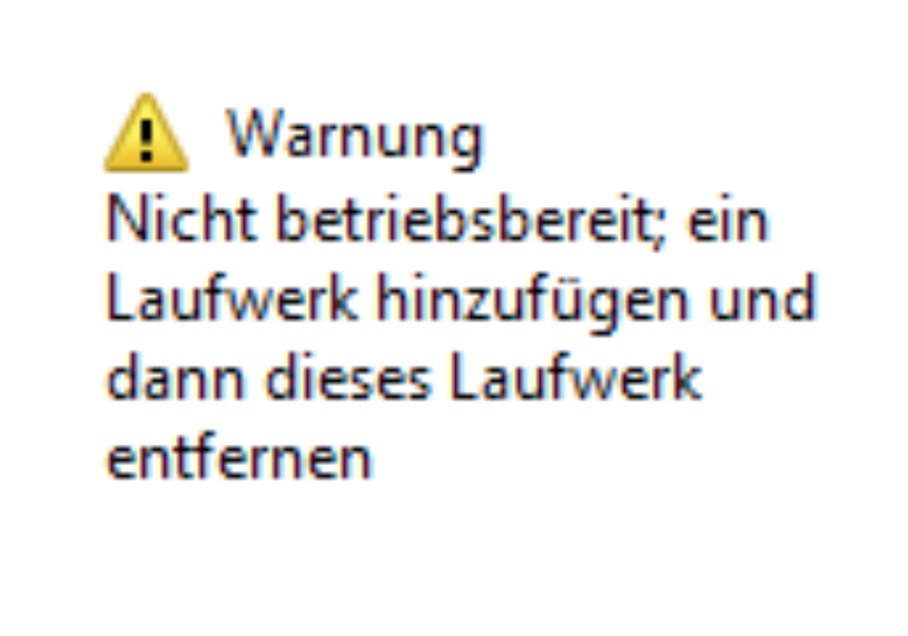

Mit diesne habe ich ein Raid 1 eingerichet, sodass sich der Inhalt spiegelt. Vor längerem ist mir unter Windows 11 eine Meldung aufgepoppt, dass etwas nicht richtig funktioniert. Diese sieht so aus:
(Die nicht ansprechbare Festplatte ist WX32DA1LTYCP)

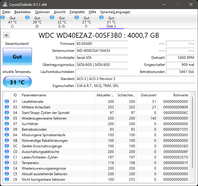

Je nachdem welche Festplatte angeschlossen ist, kann ich sie hier auch sehen (Könnte aber auch mit dem Raid zusammen hängen):

redjack1000 schrieb:
Das kannst du gerne machen, verstehe den Sinn aber nicht.
DIe Meldung vom System ist doch eindeutig, da steht was zu tun ist.
CU
redjack
Cu
redjack
Ich habe aber keine weitere Festplatte, um diese hinzuzufügen und so wie hier geschrieben wurde, kann die aktuell nicht ansprechbare Festplatte auch noch funktionsfähig sein. Der Sinn ist, dass ich meine Daten auf der Festplatte löschen und meine Garantie gelten machen kann.
