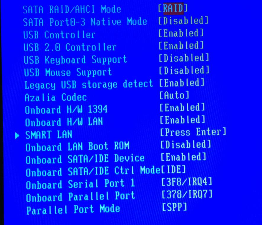

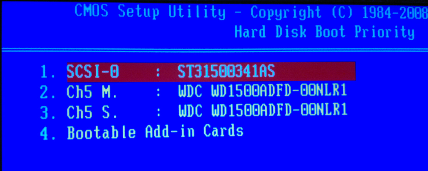

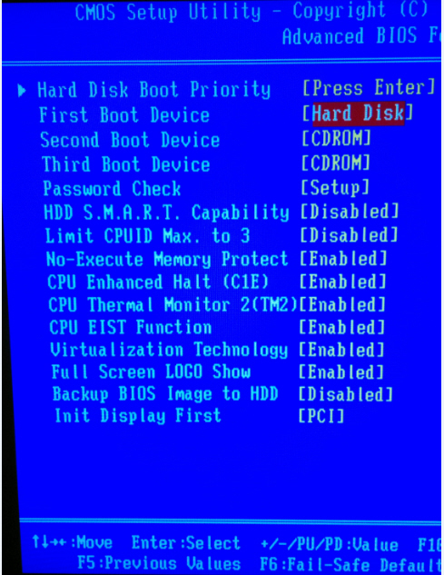

äääh... ich glaube zu wissen was du meinst.. probiers nochmal.....
so wieder zurück, an der vergangen zeit wirst du gemerkt haben - es hat nicht gefunzt:
hier ein paar fotos der einstellungen- vielleicht bin ich ja zu doof:

Sieht ja alles eigentlich richtig aus.
SATA-Controller ist auf RAID
Der Onboard-Zusatz-Controller ist Enabled und steht auf IDE
Bootreihenfolge ist zuerst von Platte, Plattenpriorität ist die 1,5TB als Erste.
Die steckte (zumindest im Post#1) noch am Port3 des ICH8R
Eigentlich sollte es so funktionieren

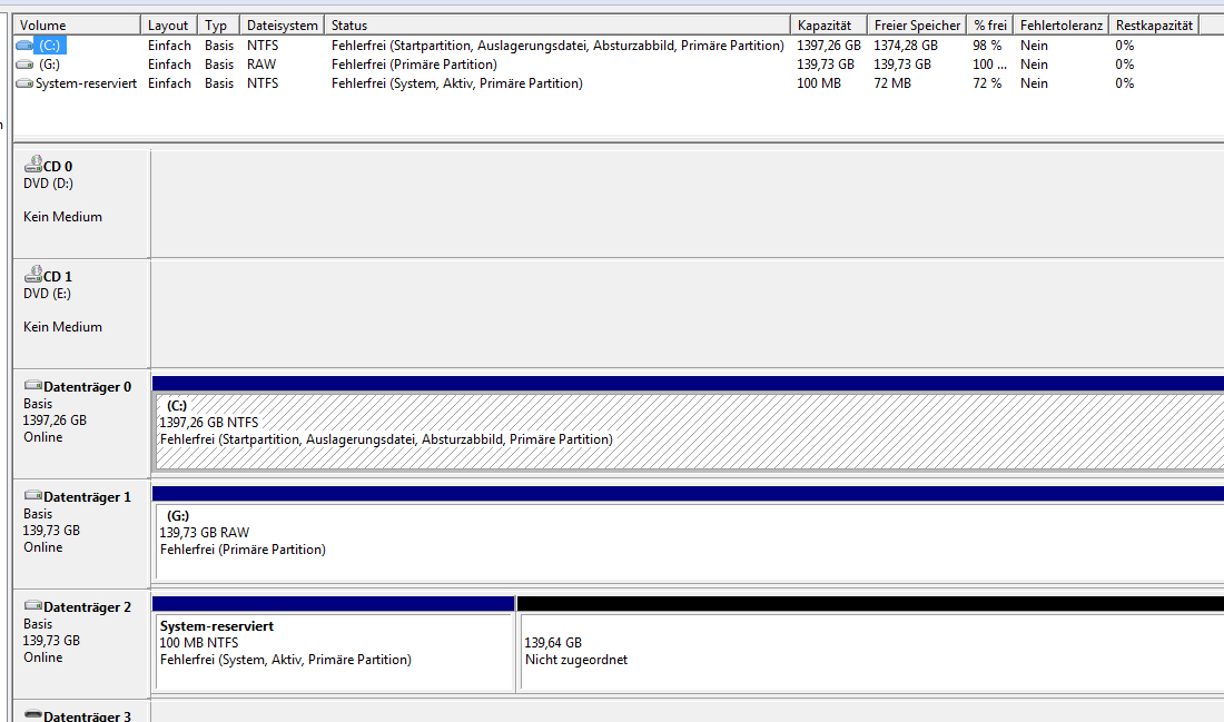

Also, ich hab mir den Post ausgedruckt und kann keine Änderung zum Druck feststellen.
Ausdruck war von 17:53 deine Änderung schon vorher.
ABER:
Ich verstehe es scheinbar nicht richtig - Wir stellen den GByte Ctrler auf AHCI und stecken die Paltte aus aktuell Port1 (gelb - Intel) um.
Ergebnis:
Boot funktioniert!
Dann habe ich den Win7 32bit Treiber von der Mainboard spezifischen Gigabyseite geholt und den installiert.
Dann Boot ----> funktioniert!
Jetzt kann ich aber nicht mehr von Port 1 auf lila stecken, weil die da schon steckt, meinst du also die zweite WD, die aktuell auf Port ääääh 3 (?) glaube ich steckt??
Marko
Ergebnis:
Boot funktioniert!
Marko

Ich gehe davon aus, das ich den unter Speichercontroller stehenden
Gigabyte GBB36x mit dem von dir verlinkten Treiber aktualisieren soll, oder?
Denn einen JMB36x kann ich nicht finden
Wenn ich mit jetzigen Treiber (aus 2009) Stecker ziehe und in lila Port stecke passiert genau das was du schon gesagt hast - Platte verschwindet und kommt wieder.
Die haben einfach nur in den Treiberdateien rumgespielt, damit statt JMB363 GBB363 drinnensteht. Die neuen von jMicron passen schon dazu.
Ist aber jetzt nicht nötig, wenn es mit den alten auch funtioniert.
Mach jetzt den Swap der zweiten RAID-Platte an den lila Controller im laufenden Betrieb und poste dann ein Bildchen der Datenträgerverwaltung.
