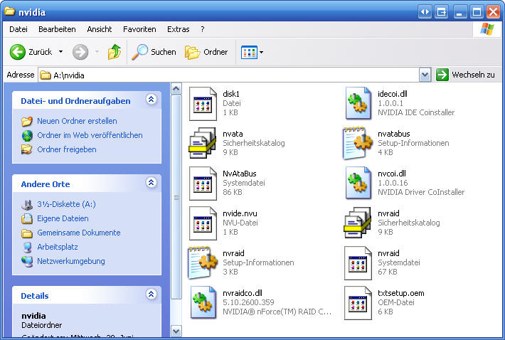

Jepp. Die Raidtreiber sollten auf der CD drauf sein. Die musst du aber auf eine Diskette ziehen. Vielmehr ist vielleicht auch eine Makedisk.exe da, die das für dich erledigt. Am Anfang der Installation dann F6 und Treiber einspielen.
Wenn Windows drauf ist, die NVidia Chipsatztreiber drauf und evtl. noch einen Haken bei enable NCQ setzen. Bild->
Dann ist es so wie du es willst.

jop!
ist alles oben (Bild)
der einzige unterschied ist dass meine Datein alle groß geschrieben sind ... aber das is glaubich egal
nur was ich nicht verstehe ist dass bei dem F6-installations-zeug alles funzt aber wenn ich das RAID ausgewählt habe und die HDDs auf NTFS formatiert habe, verlangt er die ganzen Datein die auf der Diskette gespeichert sind und kopiert sie aber nicht!!! :mad:
