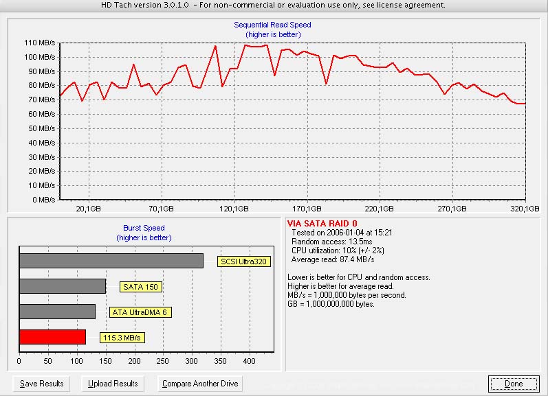

Sind die Werte für Raid 0 mit S-ATA I eigentlich ok?

Nein, eigentlich nicht. Vor allem die Lesekurve sieht ja grausam aus. Entweder haste die Platte während des Tests belastet, oder der Controller ist nicht so der allerbeste. Kann es sein, dass der Controller am PCI-Bus hängt? Dann wäre das nämlich ok.
Das Board ist das Asus K8V SE Deluxe, das hat zwei Raid-Controller, den Via VT8237 und den Promise 20378 RAID controller.
einer von beiden wird vermutlich über den PCI-Bus laufen, nur welcher?
Momentan hab ich es am Via Controller angeschlossen.
Der Via VT8237 ist eigentlich die Southbridge, deren S-ATA-Feature *vermutlich* nativ ist. Der Promise ist allerdings mit einiger Sicherheit über PCI angeschlossen, vielleicht aber trotzdem schneller. Kann man eigentlich nur ausprobieren.
Kann es auch daran liegen, dass die Platten leicht unterschiedlich sind?
Die eine ist eine ein Jahr allte S-ATA I Platte und die andere ist eine nagelneue S-ATA II Platte auf I gejumpert.
Jo. Das könnte auch der Grund dafür sein.
Die Kurve würde entstehen, wenn eine Platte zwar langsamer ist, als die andere, dafür aber einen konstanteren Verlauf hätte.
Was für Platten genau? Sind das beides P80-Platten von Samsung?
Allerdings nehme ich auch an dass die Platten der Grund sind...
Die eine, die ein Jahr alt ist, ist die Spinpoint P80 SP1614C, die neue ist die SpinPoint P80SD HD160JJ, also eine der neueren.
