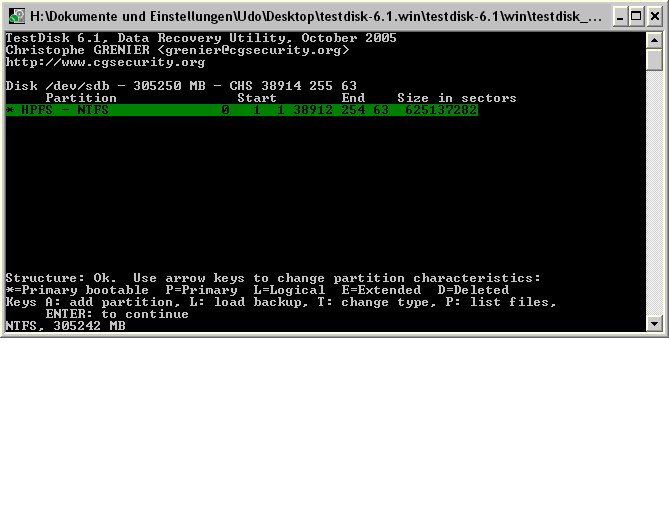

erstmal danke für deine unterstützung
Mir fehlt noch die Info ob du p gedrückt hast und deine Daten angezeigt wurden oder eine Fehlermeldung.
Ansonsten fehlt deine Partition in der Partitionstabelle.
Das kannst du erstmal reparieren.
Starte Testdisk und wähle deine Festplatte.
Bestätige bei Analyse und bei Proceed mit Enter.
Bestätige wieder mit Enter und gehe Auf Write.
Bestätige dort mit Enter, y und Ok.
Beende Testdisk und starte den Computer neu.

Ja nach der tiefen analyse wurden keine Dateien mit p angezeigt :(
Er schreibt Can´t open NTFS filesystem: No such file or directory

Speziell nochmal zu deinem Fall;
Es wird einfach kein Dateisystem gefunden.
Teile mal mit was GetDataBack für Partitionsinfos ausgibt.
Vielleicht gibt es genauere Hinweise auf das Dateisystem. (Größe, usw).
Vielleicht muß man die anders eingeben.
Partitionen müssen auf den Cylinder, Head und Sektor genau eingegeben werden, sonst wird die Partition nicht gefunden.
