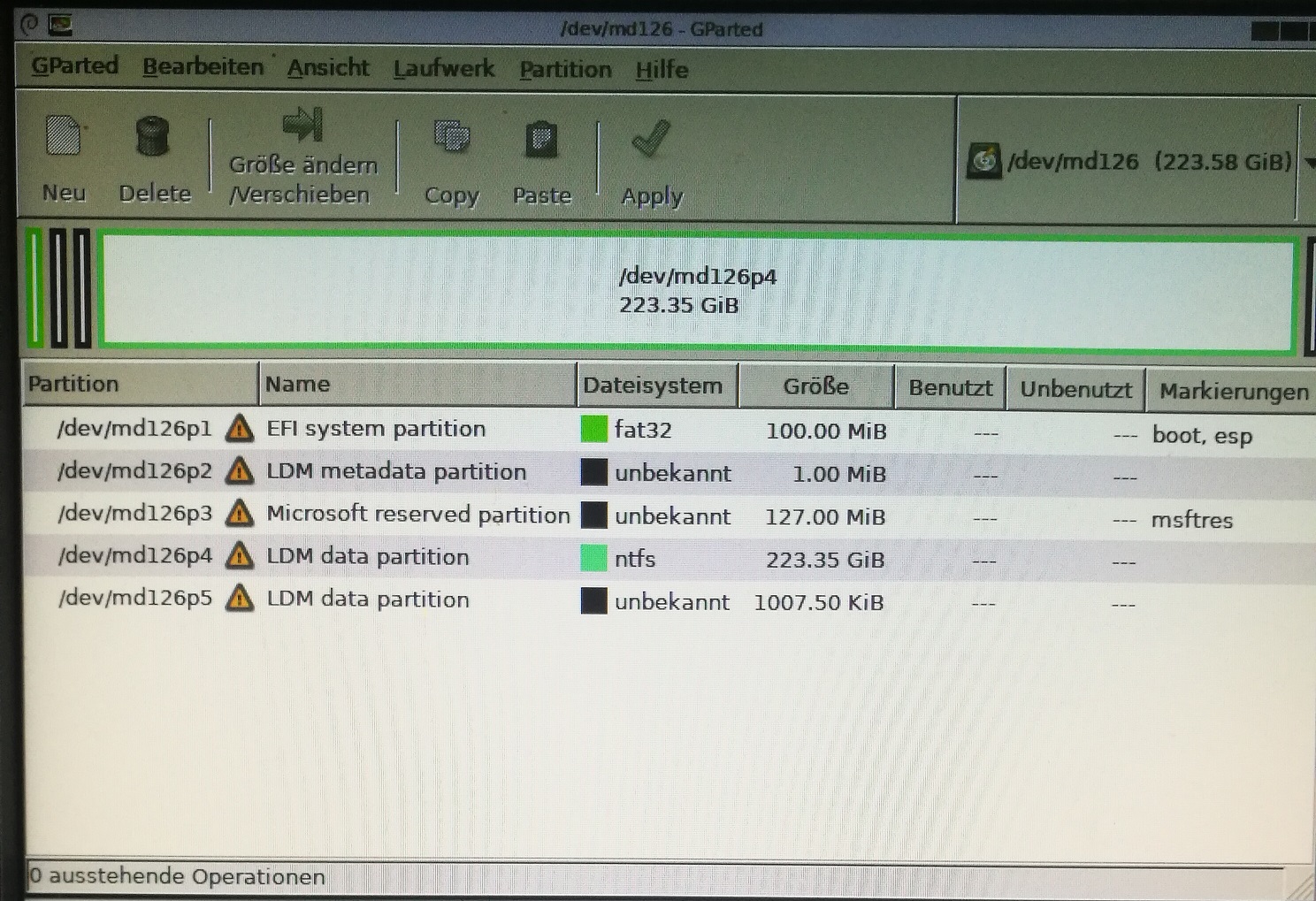

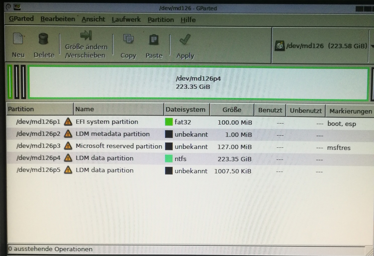

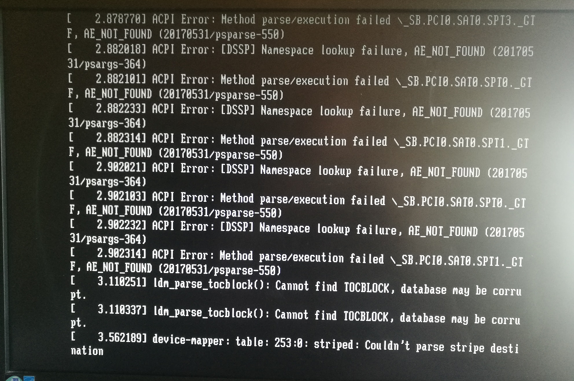

Aber eine Neuinstallation will ich noch nicht in Betracht ziehen. Das mach ich wenn ich keinen Ausweg mehr habe. Weil ich denke das hinter dem Bootsektor /Parttabelle das win noch in Ordnung ist. Ich brauch nur mal jemanden der mir das Raid zum Boot wieder sortiert bzw die Parttabelle wieder richtet. Einer de sich mit den ganzen begriffen wie /dev/md126p1 oder die Markierungen boot, esp und msftres (begriffe aus gparted) etc. auskennt .

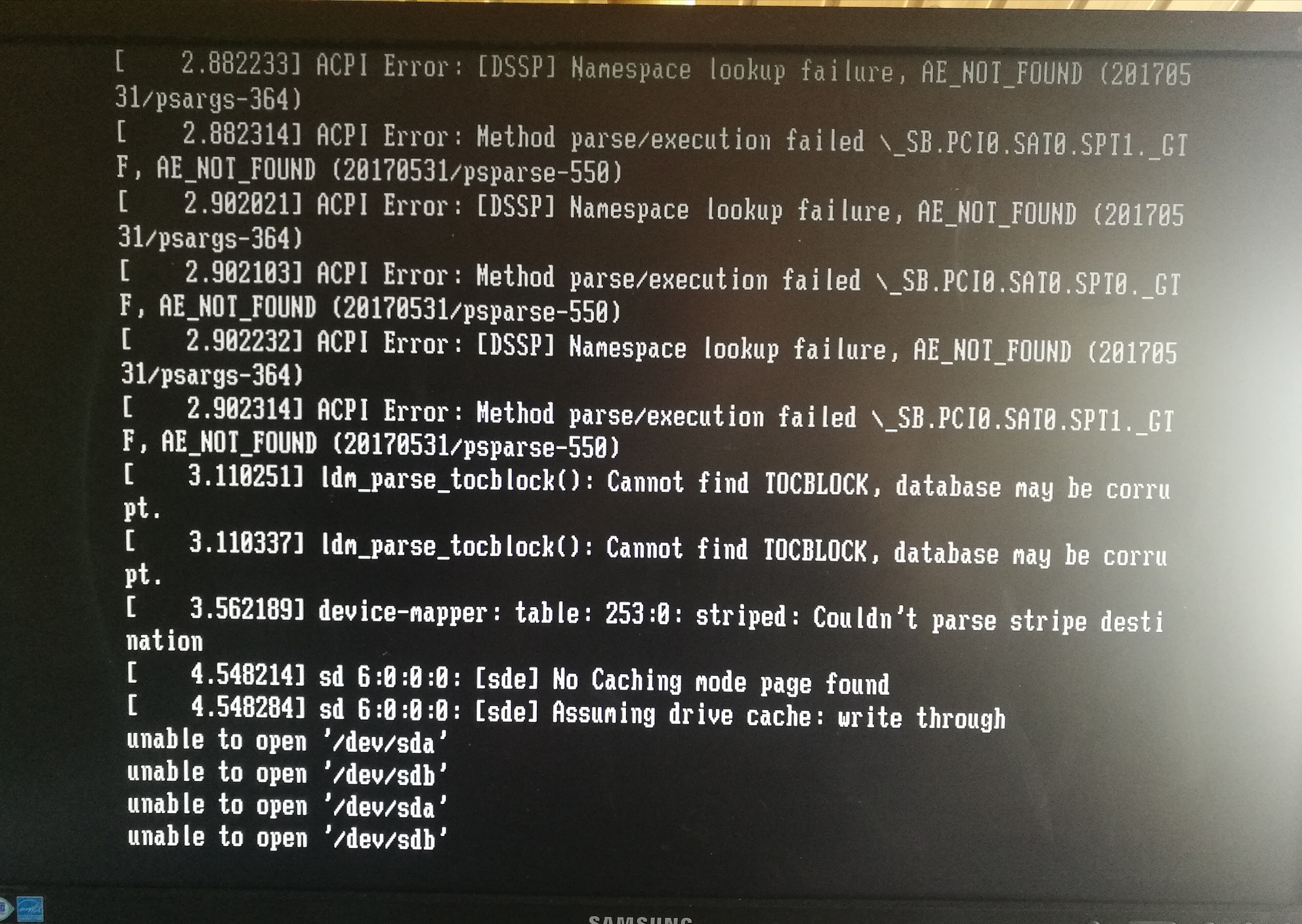

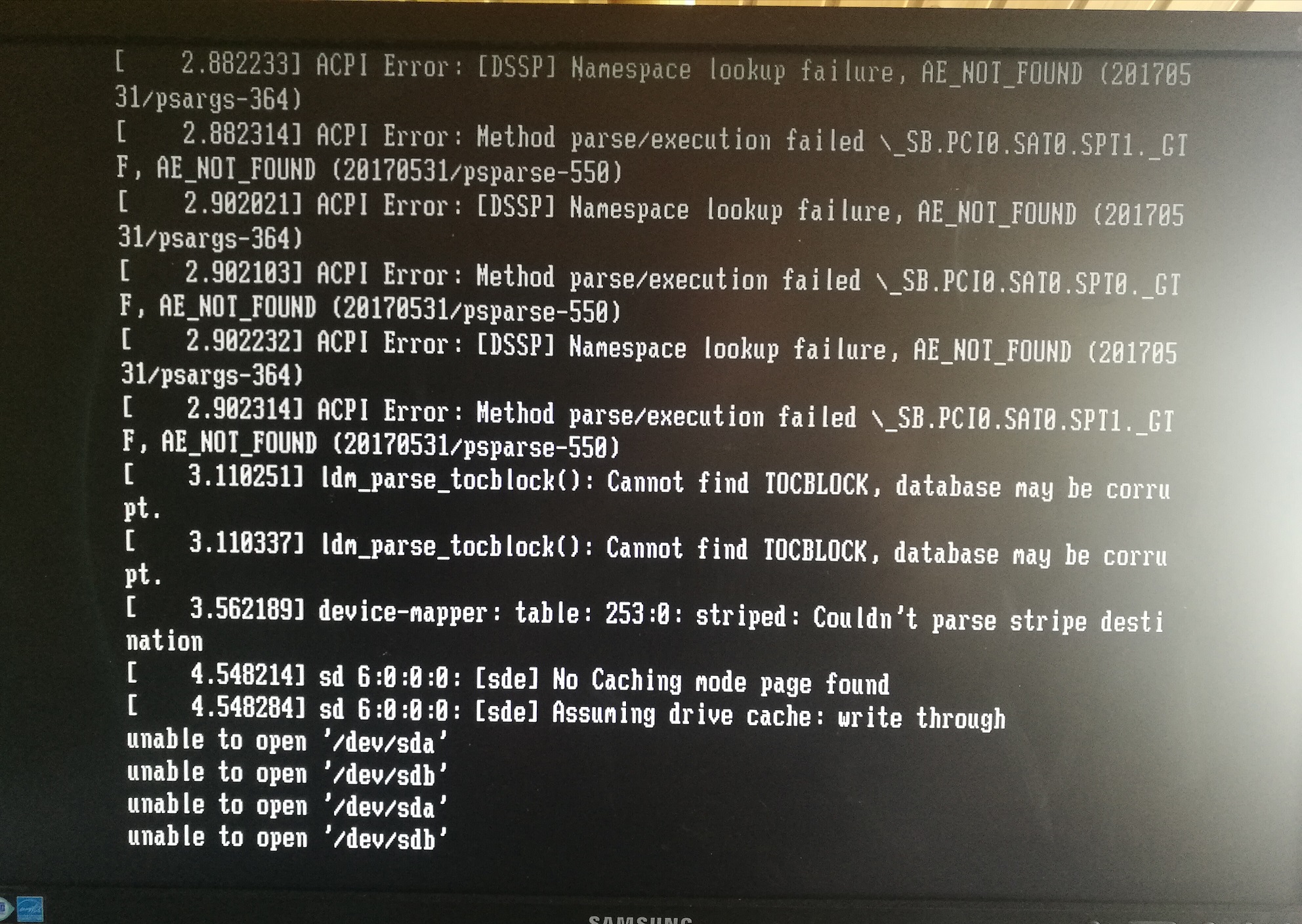

beim starten von gparted kommen Fehlermeldungen und die möchte ich, soweit möglich, erklärt bekommen.
wie zb. Libparted-Fehler: end of file while reading /dev/md126: ich klicke ignorieren,
nächster darauf folgender Fehler "the Primary GPT table is corrupt, but the backup appears ok. so that will be used" ich klicke ok
dann der nächste Fehler invalid Argument during seek for read on /dev/sdb ich klicke ignorieren
dann kommt die Tabelle mit den 5 Partitionen. des Laufwerkes C: (was die beiden ssd´s ja beinhaltet) also das Raid ist in Ordnung die laufen als eine Festplatte anscheinend.
ich häng mal Bilder an vielleicht hilft das.

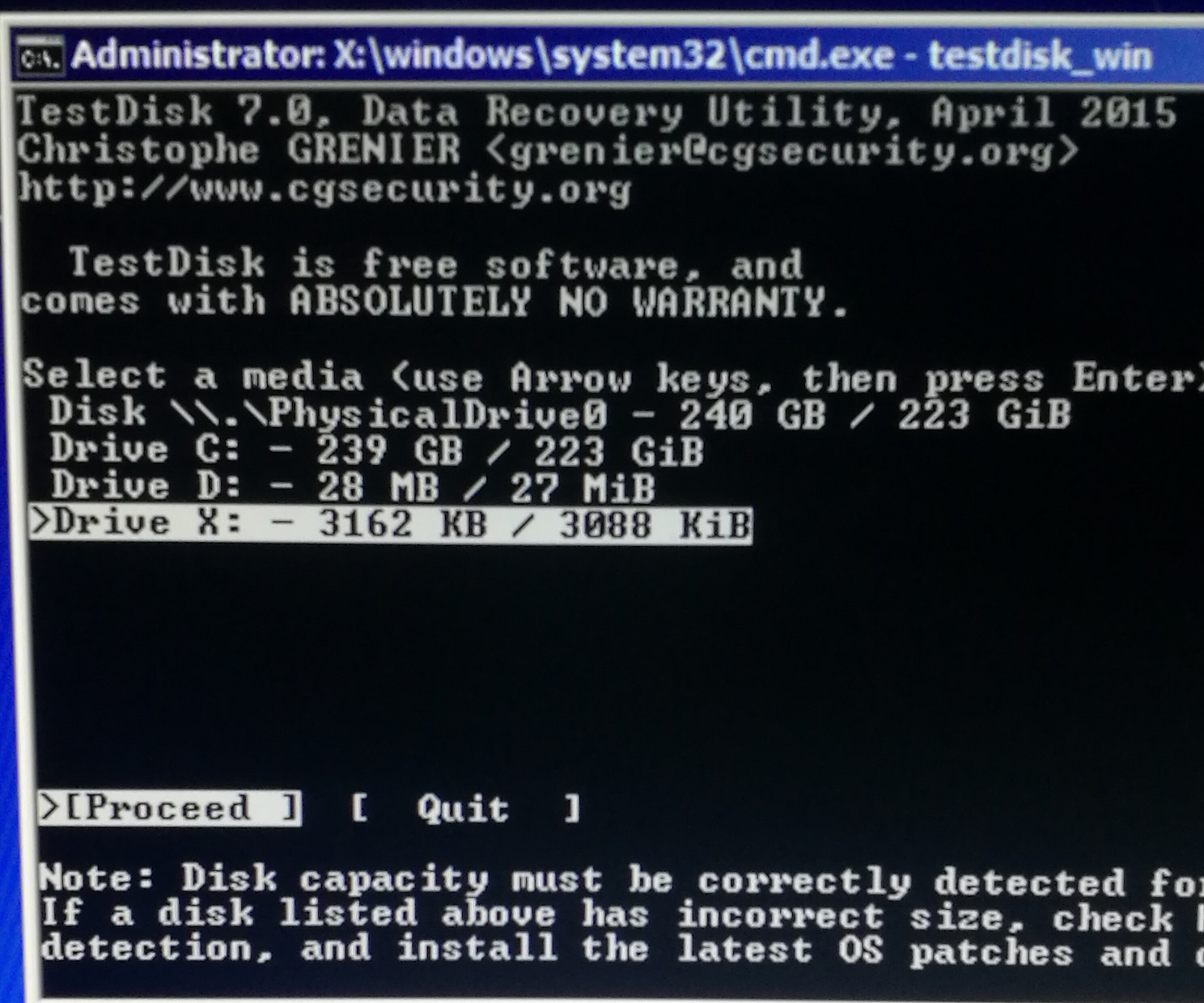

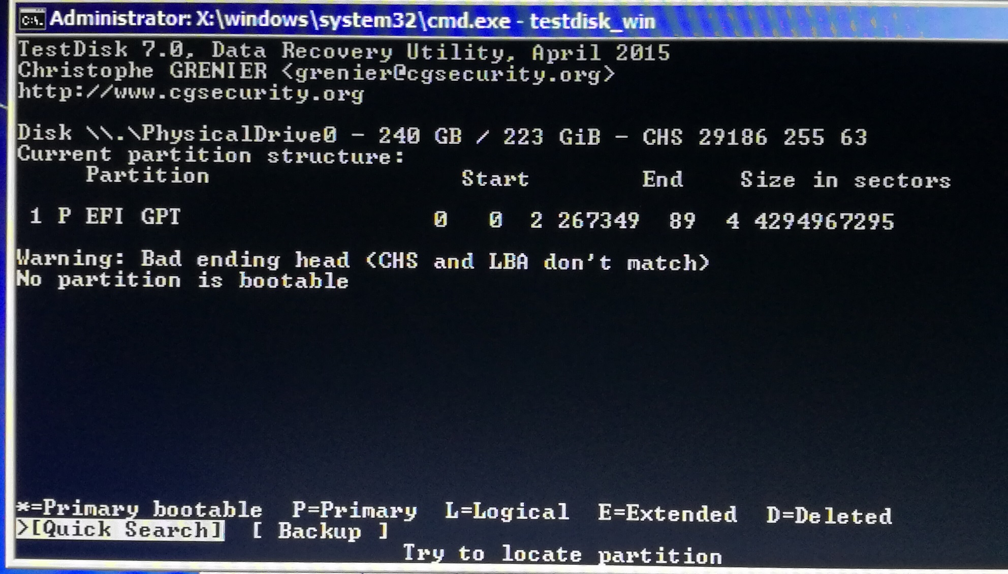

die ersten beiden Bilder sind DiskPart
die anderen Bilder sind von Gparted
Start Vorgang
das ist die Parttabelle
