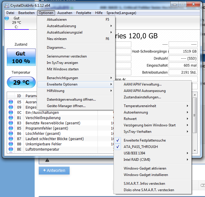

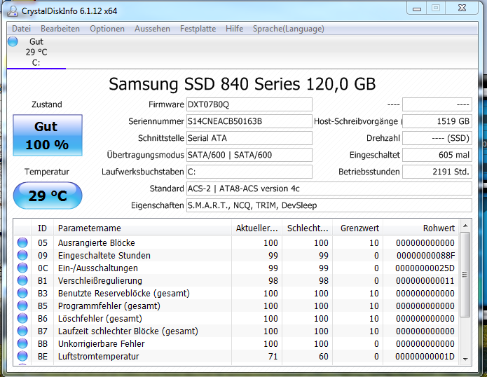

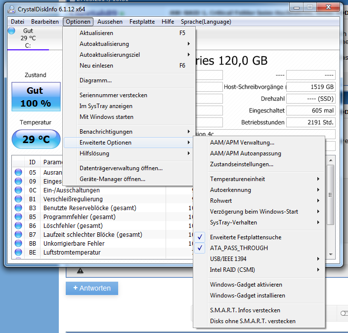

hier ist der screenshot. wie gesagt erkennt er meine zwei andereren platten (hdd) nicht, obwohl die normal (ahci) angeschlossen sind und ich darauf zugriff habe.

Und die hängen am Chipsatz oder an einem Zusatzcontroller? Was für ein Board hast Du nun eigentlich, google kennt Dein "ASUS MA487TD EVO" bei ASUS nicht.
Ok, beim AMD Chipsatz-RAID kann das schon sein, das ist sowieso etwas unorthodox.
Wie ich oben geschrieben habe, sind die platten ja nicht mehr im raid angeschlossen!
Läuft denn der Chipsatz SATA Controller noch im RAID Modus? Vor der Umstellung musst Du ggf. dafür sorgen, dass Windows einen passenden Treiber für den neuen Modus zum Bootzeitpunkt lädt, sonst gibt es einen BSOD beim Versuch zu booten.
