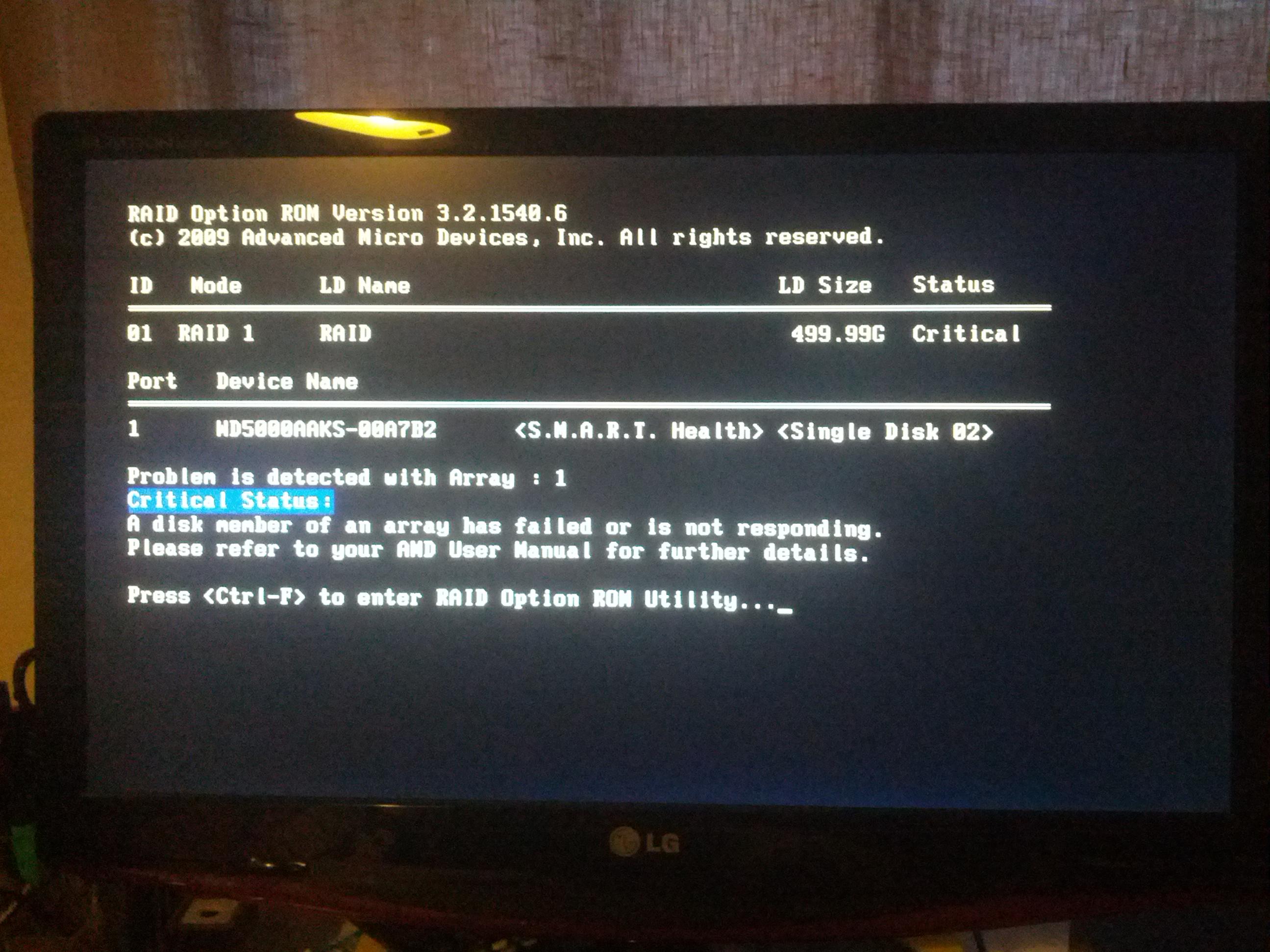

ich hab seit gestern ein problem.
beim hochfahren gibt mir der pc eine fehlermeldung des raid controllers, dass ein "member" des arrays fehlerhaft ist (siehe anhang 1). da mein windows eh sowieso auf einer ssd is fährt er natürlich trotzdem ganz normal hoch und ich kann (da raid 1 ja alle daten auf beide raid platten kopiert) auf meine daten auf den raid platten zugreifen.
Zuerst dachte ich mir, dass halt eine platte kaputt ist, was ich aber ausschließen kann?!. hab beide platten abwechselnd abgesteckt und bin hochgefahren. beide male bringt er mir den fehler (nun logisch) und ich habe aber auch bei der vermeintlich kaputten festplatte zugriff auf meine daten?!

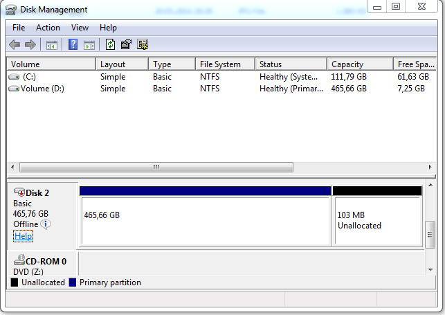

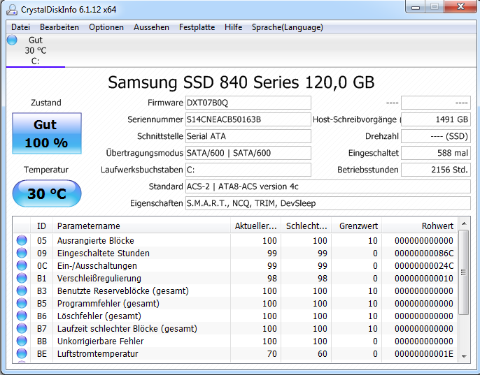

nun hab ich mir ein von dieser seite empfohlenes analyse programm geladen und das mal ausgeführt. ich weiß nicht, ob ich da was falsch mache, aber er zeigt mir hier nur die platte mit windows, die anderen sind nicht zu sehen (anhang 2). Nun hab ich noch das disk management von windows aufgemacht und hier sagt er mir, dass disk 2(von den raid platten) offline is, da sie eine "signature collision" mit einer platte die online ist hat(anhang 3)??

Ich vermute ja, dass die zweite platte trotzdem einen fehler hat, obwohl sie läuft und, dass deswegen der raid controller schreit?

Woher willst du wissen ob die Platten in Ordnung sind wenn du einen SMART Screen einer SSD postest? Ich vermute mal die Platten hängen am Chipsatz eines AMD Mainboards?
Bitte mal SMART Screens der Festplatten nachreichen.
Was genau passiert ist kann ich auf den ersten Blick nicht sagen, aber die aktuelle Lage ist erklärbar:
Die Platten tauchen im Crystal Disk Info nicht auf, weil dazu der "RAID" Controller, der natürlich keiner ist, SMART Passthrough machen müsste. Und Crystal Disk Info müsste das verstehen. Und ich denke beides ist nicht der Fall.
Und die Platte in der Windows Datenträgerverwaltung ist wegen einer Signature Collision offline, weil das Windows die einzelnen Platten eines RAID 1 untereinander und vom logischen Array selbst nicht unterscheiden kann. Normalerweise sollte es die einzelnen Platten aber garnicht sehen.
Ich vermute mal, dass dir eine Platte aus dem Array gefallen ist und die jetzt nativ ans Windows durchgereicht wird. Kann sehr gut sein, dass diese Platte einen Klatscher hat. Kann aber auch einfach ein willkürlicher Fehler des Controllers sein. Diese onboard RAID Controller im Chipsatz sind keine RAID Controller. Und die haben es nicht immer so mit stabilem Betrieb, da knallt immer irgendwann mal was.
Lösung: Datensicherung bemühen und die Daten zurückholen. Oder, wenn das Array, was spätestens jetzt degraded ist, noch funzt, dann die Daten da mal runterkopieren. RAID Config dann löschen und mit Einzelplatten weiter arbeiten, eine Sicherung brauchst du so oder so. Alternativ kannst du auch wieder mit einem neuen RAID durchstarten, dann aber erst, nachdem du dir einen richtigen RAID Controller gekauft hast.

Es ist doch eigentlich ganz einfach, du verkomplizierst das alles gerade unnötig:
Du hattest ein Raid 1 mit zwei Platten und eine davon ist vermutlich aus dem Array gedroppt. Sei es auf Grund eines Fehlers des Controllers oder auf Grund eines Defekts an der Festplatte, das spielt eigentlich keine Rolle.
Dein Array läuft nun vermutlich nur noch auf einer Platte und die andere geht nativ an das OS durch. Die ist nun offline wegen der Signature Collision, weil das Betriebssystem das logische Laufwerk (RAID 1) nicht von der nun nativ anliegenden Festplatte unterscheiden kann. Zugriff auf das Array ist natürlich noch da. Das ist ja auch das Kernfeature des RAID 1. Man könnte die gedroppte Platten, wenn sie ok ist, wieder in das Array reinpopeln, aber das ist ne fiese Sache.
Deswegen: Daten vom Array runterkopieren. Völlig egal ob da installierte Programme bei sind. "Installiert" sind Programme nur durch einen Eintrag ind er Registry, die liegt mit auf deinem OS Laufwerk. Damit hast du dann ein Backup deines Arrays. Die Config kannst du dann löschen und hast dann nur noch einzelne Festplatten. Eventuell kannst du danach direkt auf die zuletzt im Array verbliebene Platte zugreifen, denn da sind ja alle Daten drauf. Wenn nicht, dann kannst du die Daten ja aus dem Backup zurück kopieren. Die Festplatte kriegt dann den selben Laufwerksbuchstaben wie dein RAID 1, dann dürften auch deine Programme nach wie vor laufen, weil es an der Struktur ja keine Änderung gegeben hat.
Und dann kannst du dir überlegen, ob du das mit dem RAID 1 nochmal machen willst.
Wenn du jetzt nichts machst und alles so laufen lässt, dann rennt dein RAID 1 halt degraded weiter, weil es ja nur noch eine physikalische Platte ist.
