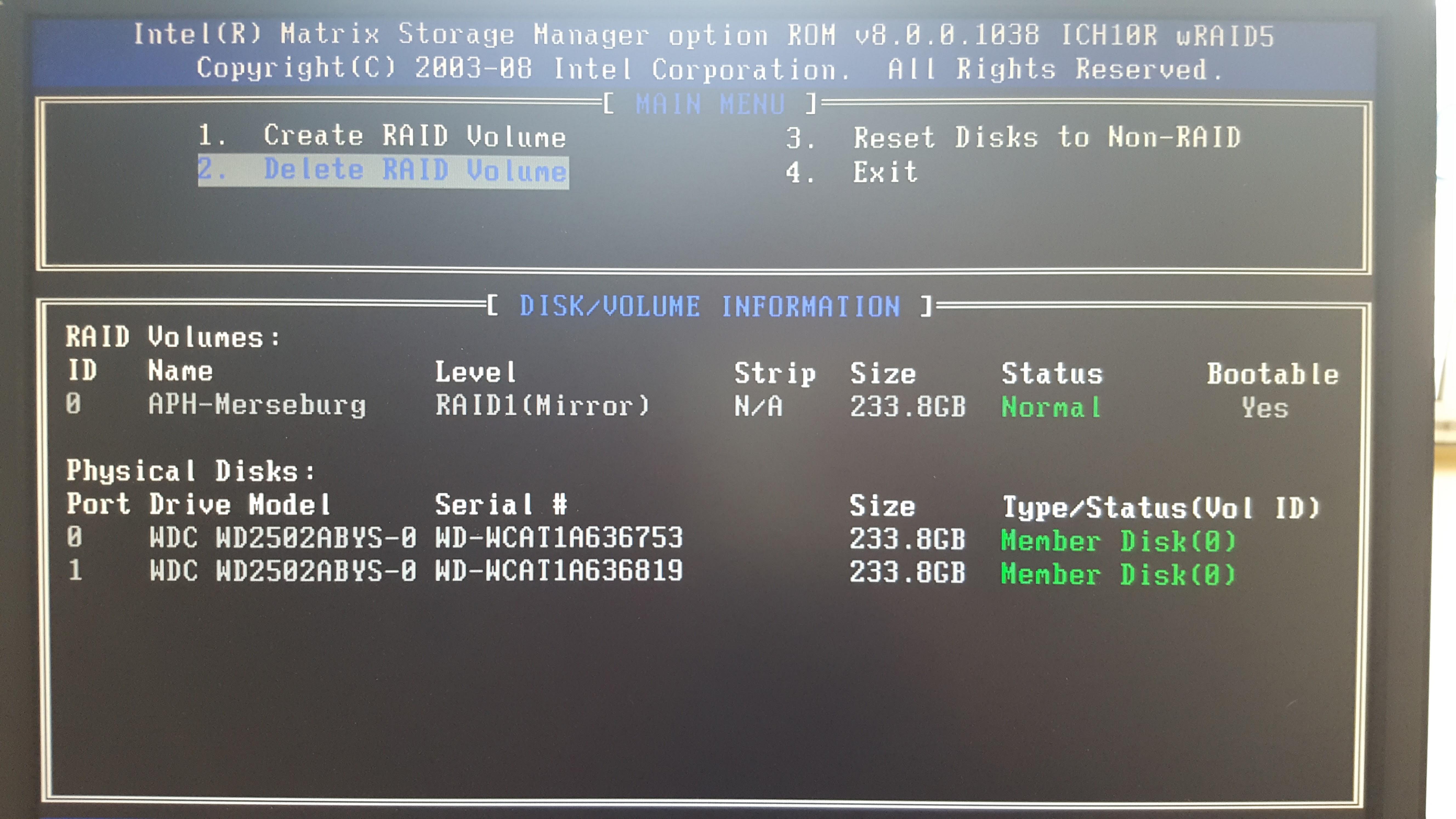

Ein Bekannter hat einen PC geschenkt bekommen mit einem vorhanden RAID 1 soweit so gut, nur möchte er jetzt das dass RAID 1 (APH-Merseburg das ist der Name des RAID) geändert wird zB. in den Name der Festplatte (WD250xxxx). In der Intel Matrix Storage Console ist der derzeitige Name ersichtlich (siehe Bild). Frage, geht das so einfach ?

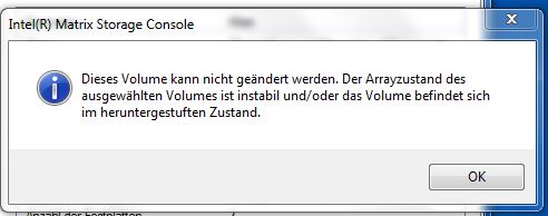

Wenn ich einen Rechtsklick auf besagtes Volumen mache (Volumen bearbeiten) kommt die Meldung "Dieses Volumen kann nicht geändert werden. Der Arrayzustand des ausgewählten Volumes ist instabil und/oder das Volume befindet sich im heruntergestuften Zustand". (siehe Bild)
Frage was heißt das für mich, das Volumen kann nicht verändert werden ?
Muss man das RAID 1 auflösen und neu erstellen ?

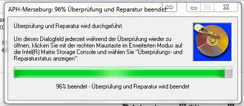

Die Meldung siehe Bild läuft jetzt schon zum 4.mal durch immer wieder von neuem.

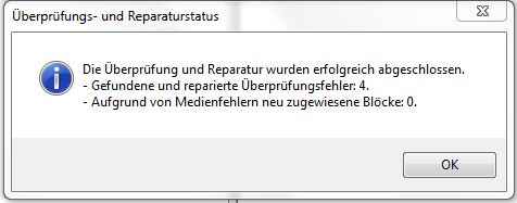

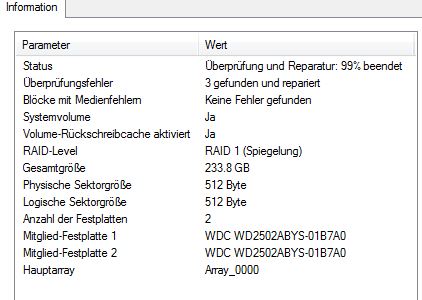

PS: Habe mal beide Platten im Wechsel ausgebaut und in einen anderen Rechner gehangen. Die Platten überprüft aber es sind keine Fehler gemeldet wurden, heißt beide Platten sind iO. Wieso sucht dann die Storage Console permanent nach Fehlern und findet laut dem Bild immer Überprüfungsfehler. Dann könnte es ja meiner Meinung nach nur am RAID liegen oder liege ich da falsch ?
So ok, nach dem 5.Durchlauf ist die Überprüfung erfolgreich abgeschlossen worden (siehe Bild). Also scheint ja soweit alles wieder iO zu sein ?

1. Ein RAID zu migrieren kann technisch bedingt nicht immer direkt klappen. Mit speziellen Controllern gehen mehr "Richtungen" (von x nach y), aber oftmals muss man alle Daten sichern, das RAID auflösen und neu erstellen, am besten auch neu initialisieren (interessant ab RAID5).
2. Die "Fehler" sind Unterschiede zwischen den Platten. Das sind aber noch keine Sektorfehler, diese sind normal die "Medienfehler". Da diese 0 sind würde ich den Festplatten nach einem weiteren Check mit einem SMART Tool (CrystalDiskInfo als Bsp) bedenkenlos weiter verwenden.
Ja, da haben die Daten vermutlich nicht auf beiden Platten übereingestimmt. Ein RAID Controller der seine Sache ernst nimmen, begreift ein RAID als Volumen dessen Daten konsistent sein müssen. Wurde dann ohne eine der HDDs schon auf das RAID geschrieben, beim Booten davon passiert das bei jedem OS schon wegen der logs, dann hat man diese Situation und muss erst ein Resync machen um beide Platten auf den gleichen Stand zu bringen. Ich weiß nicht mehr ob hier oder in einem anderen Forum, aber irgendwo war mal ein Thread, da hatte einer einen hochwertigen RAID Controller und zwei Platten im RAID 1 und hat sich beschwert, dass es nicht funktionieren würde. Er hat folgenden Test gemacht:
1. RAID 1 eingerichtet und (meine ich) Windows installiert
2. HDD 1 abgezogen und getestet, Windows hat normal gebootet, wurde wieder runtergefahren.
3. HDD 1 wieder eingesteckt und dafür HDD 2 entfernt.
4. Rechner hat nicht gebootet und darin hat er einen Fehler gesehen.
Das war aber kein Fehler, das war ein Profi-RAID Controller und kein Billig-Spielzeug RAID Controller, der einfach nur spiegelt. Der Profi-RAID Controller hat gemerkt, dass das RAID nach den Abziehe von HDD 1 degradiert war und da sein Inhalt überschrieben worden ist, weil Windows wie jedes OS ja auch Logs führt und damit immer auch auf sein Systemlaufwerk schreibt. Damit entsprechen nur noch die Daten auf HDD2 den aktuellen Zustand des RAIDs. Durch den direkten Tausch der beiden HDDs gab es nun diesen aktuellen Zustand nicht mehr, da die HDD2 auf der er gespeichert war, ja nicht eingebaut war und HDD1 die letzten Änderungen nicht kannte, der Controller hat das RAID also als defekt gesperrt und das war richtig.
Warum war es richtig? Nun hier hätte bei einem einfach RAID Controller der sowas nicht beachtet und wie der Type sie wohl auch nur kannte, der Rechner auch im Schritt 4 gebootet, eben ohne die Änderungen vom letzten Booten, den z.B. den Eintrag Windows hat um 11:30 gebootet der nur auf HDD2 stand. Dann wäre auf HDD 1 nun z.B. 11:45 als letzter Zeitpunkts des Bootens vermerkt. Was kommt raus, wenn man nun beide HDD bei so einem RAID wieder einbaut? Hängt davon ab, ob die Datei von der einen oder von der anderen Platte gelesen wird. Die Daten stimmen auch beiden Platten nicht überein und das fällt bei solche Billiglösung auch nicht gleichen auf, den RAID lesen immer nur von einer Platten und erst wenn es dort einen Lesefehler gibt, von der anderen. Beide Daten sind aber korrekt lesbar, weichen aber voneinander ab und das darf eben bei Enterprise RAIDs nie passieren, da können wichtig Daten drauf liegen und bei einem Abgleich kann dann auch nicht mehr sagen, welche korrekt sind.
Daher wäre der korrekte Test in dem Fall gewesen, den Schritt 3. so zu gestalten, dass man erst die HDD 1 wieder einfügt, dem RAID Controller Zeit gibt das Resync der Daten von HDD 2 auf HDD 1 abzuschließen und dann erst HDD 2 zieht. Dann hätte HDD 1 den korrekten Datenstand des RAIDs enthalten und es hätte funktioniert. Hoffentlich wurde nun verständlich was ich damit sagen will, wenn ich sage, dass ein RAID eben ein logisches Volumen und mehr als nur die Summe der Platte ist und wieso es gut ist, wenn ein Controller das auch so handhabt.
Ob ein Intel Chipsatz RAID das macht, weiß ich nicht aber ich vermute es stark.
