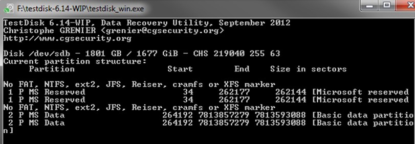

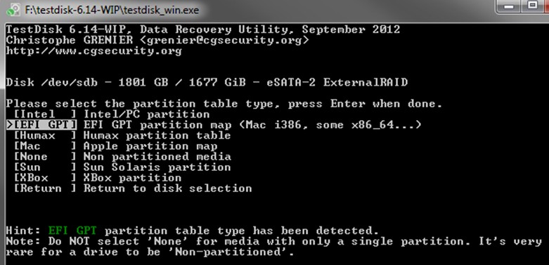

Weitere Recherchen haben mich zu Test Disk geführt und mir Hoffnungen gemacht! Dann habe ich ein Scan mit Test Disk 6.14 durchgeführt:

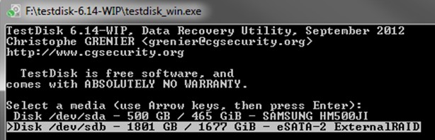

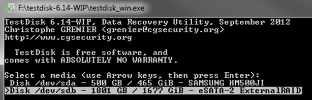

=> Create => Festplattenauswahl: ANHANG 1

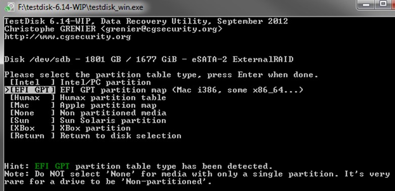

=> ANHANG 2 ausgewählt (GPT da >2TB))
=> Analyse: ANHANG 3

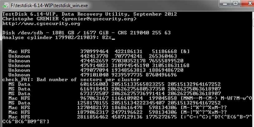

=> Quick Search (dauert ca. 24h!!!)

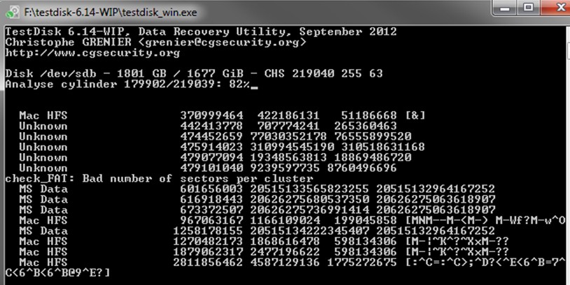

=> Zwischenergebnis bei 82%: ANHANG 4

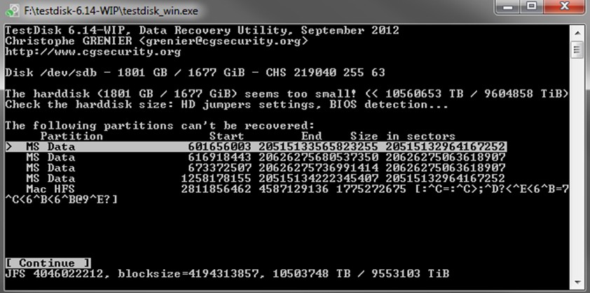

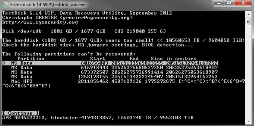

=> und abschließend: ANHANG 5
Leider komme ich genau hier nicht weiter! So wie ich das verstanden habe, hätte hier dann im Optimalfall meine eine Partition B (BACKUP) = ca. 3,8 TB stehen sollen und dann hätte ich die Partitionstabelle wiederherstellen können (anzeigen der Daten mit q...). Aber was sagt mir jetzt diese Meldung?

Ich wüsste nicht, warum das jetzt schon eindeutig ein Controllerfehler sein soll. Die ersten paar Sektoren des RAID Volume können richtig ausgelesen werden, was an der erkannten GPT-Partitionierung ersichtlich ist(Bild3). Warum danach Schluss ist, kann genausogut an einen testdisk-Fehler oder Überschreibung des Partitionbeginns liegen.

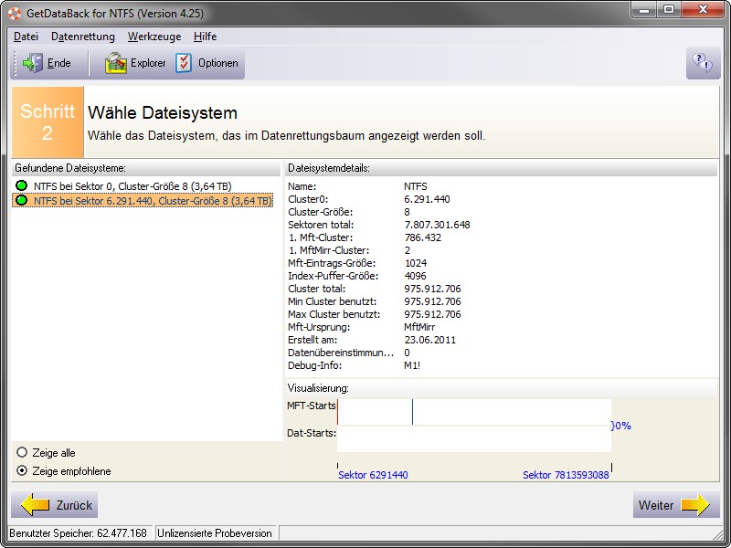

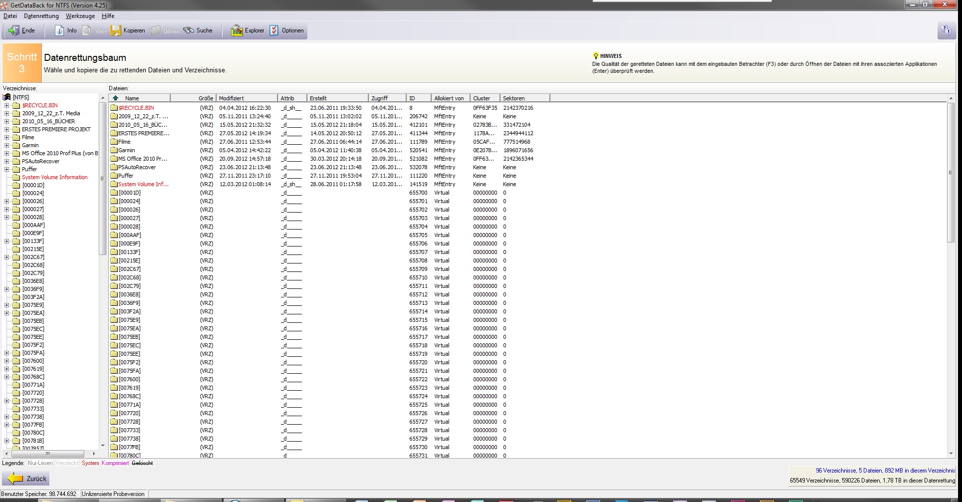

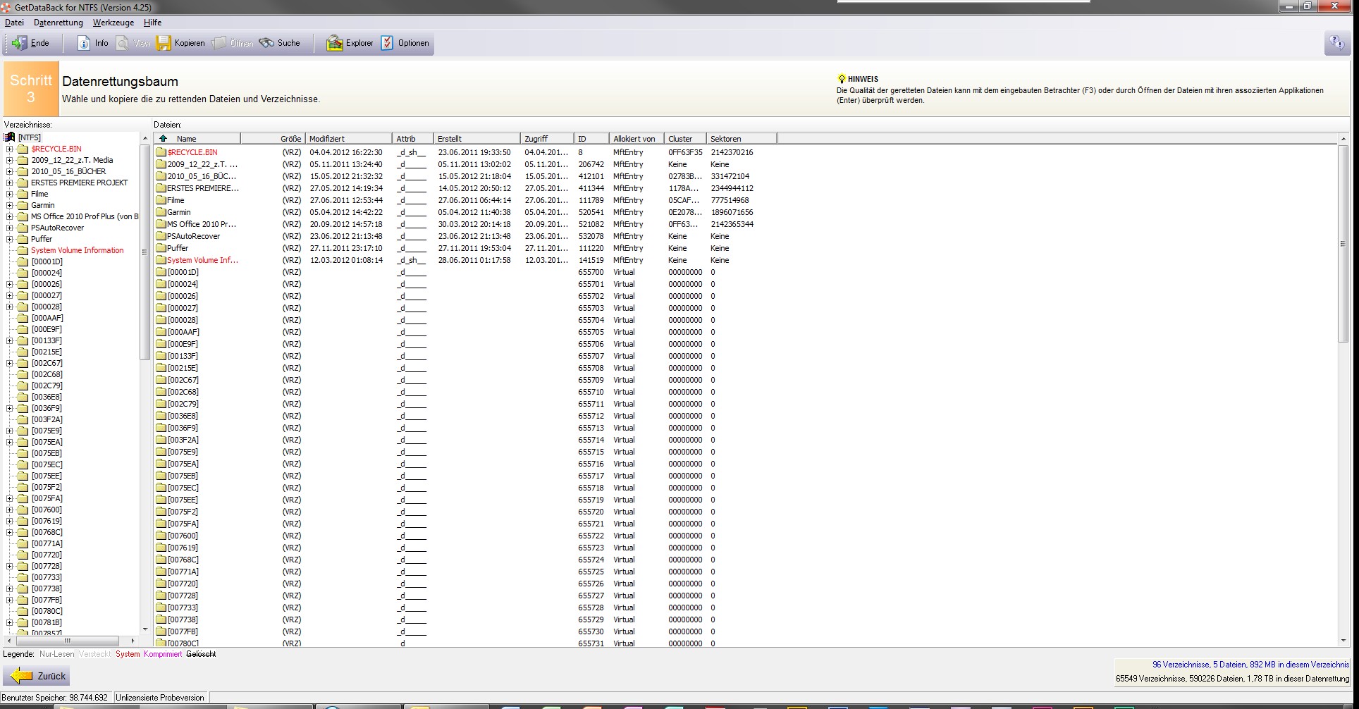

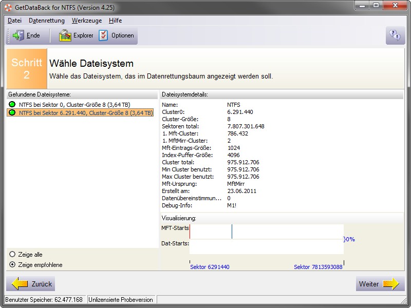

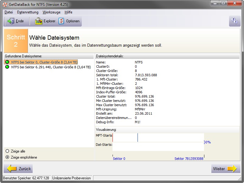

vielen Dank für Deinen Tipp! Ich habe mir mal GetDataBack for NTFS runtergeladen und habe das Programm suchen lassen. Es findet auch das RAID mit einer Größe von 3,64 TB was ja ungefähr hinkommt! Es teilt es aber in 2 Sekoren ein: Siehe Anhang 1 und 2! Ich habe jetzt mal mit dem ersten Teil weider suchen lassen (1) und folgendes kam dabei raus: Anhang 3
In den eindeutig beschrifteten Ordnern finden sich alle Dateien und diese lassen sich auch öffen, für alle anderen Ordner [XXXX] - da hat es halt etwas verrissen, aber z.T. finde ich auch darin noch Dateien, die ich auf jeden Fall backupen will :rolleyes: - juhuuu, es ist nicht alles weg!!! Weiß irgendjemand noch ein anderes Programm, dass vielleicht ähnliches kann und weniger kostet oder gar umsonst ist? Gut, wenn ich meine Daten wieder bekomme sind 70$ nichts, aber vielleicht gehts ja noch günstiger....
