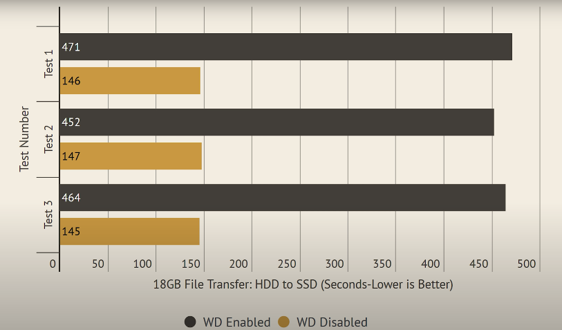

Das heisst, dass sicherlich der Windows Defender läuft.wd4107 schrieb:Kein alternativer Virenscanner
Macht sich besonders bemerkbar beim Backup und kopieren vieler Dateien.
Beobachte mal im Taskmanager die Auslastung während des Kopierens oder Backup oder deaktiviere vorübergehend den Defender.
Der Defender bremst das Kopieren so stark wie kein anderes AV.
Das wird in Tests auch immerwieder bestätigt:
AV-Test: letzter Platz: https://www.av-test.org/de/antivirus/privat-windows/
AV-Compartatives: letzter Platz: https://www.av-comparatives.org/tests/performance-test-october-2022/
Anhang: Praxistest
Windows defragmentiert übrigens SSDs nicht. Bei der Optimierung wird einfach nur der TRIM-Befehl ausgeführt.

Ist leider ein echtes Übel. Den interessieren nichtmal Ausnahmen, der will trotzdem alles 'mitlesen'.PC295 schrieb:Der Defender bremst das Kopieren so stark wie kein anderes AV.
Einfach mal den Echtzeitschutz temporär anhalten und vergleichen.
SEHR wichtiger Punkt zur Klarstellung:PC295 schrieb:Das heisst, dass sicherlich der Windows Defender läuft.
Anhang: Praxistest
Defender schalte ich vor dem Massen-Kopieren/Backup immer AUS (https://www.sordum.org/9480/defender-control-v2-1/) !
Mit Defender an ist es logischerweise noch viel langsamer!
