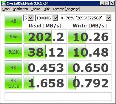

Hi,
hier erstmal ein Screenshot von Crystal DiskMark. Der Fehler sollte deutlich zu erkennen sein -> Schreibrate viel zu niedrig.
Hier alle zusätzlichen Informationen und die Historie.
OS: Windows 7 64-Bit
RAID: 10 aus 4x WDC WD20EARS-00MVWB0
Controller: Onboard AMD Controller, AMD Chipset SATA Controller
Treiberversion: 3.6.1540.127
CPU: AMD Athlon II X250
Der RAID-Log ist OK
Früher hatte ich bei Lesen und Schreiben 320 - 250 MB/s
Die Leserate ist zwar deutlich unter dem Werten, die ich vor ca. 1 Jahr gemessen habe, dennoch frage ich mich, was ich gegen die extrem niedrigen Schreibraten machen soll :(
Ein 1:1 Backup von allen Daten habe ich bereits auf einen externen Datenträger angelegt.

interessant wäre wie die Leistung mit Raid 0 und Raid 1 getrennt aussieht.
Hatte sowas selber mal getestet vor einiger Zeit mit 4 x 500 GB SATA1 (aber 7200 RPM) von Hitachi an diversen Raid Modi (Z68 Onboard Raid und Adaptec 5405) wobei Raid 10 zwar nicht dabei war aber Raid 5 (dürfte ja "komplexer sein") und die Schreibrate lag dort mit 4 Platten bei 130 MB/s (sequentiell); d.h. müsste schon ein wenig mehr drinliegen also nur gerade lausige 10 MB/s. Aber es gab das Thema schon mal hier in CB wo ich mit dabei war und der hat auch alles mögliche probiert bis wir zum Schluss kamen dass einfach die Firmware der HDDs (waren auch so Green Dinger) in Kombination mit dem Onboard Raid dafür nicht ausgelegt / optimiert war (Raid 0 und 1 ging noch, alles darüber sackte die Performance brutal ab).

Dann würde ich an deiner Stelle jede HDD einzeln mal auf Fehler überprüfen, z.B. mit Crystaldiskinfo, vielleicht ist da Eine am abserbern und zieht deswegen die Leistung des Raids runter (auf ein Raid Log von einem Onboard Controller sollte man nix geben).
Weiter möglich wäre der Leistungseinbruch auch ggf dadurch dass das Volumen recht gut gefüllt ist (gemäss deinem Screenshot da zu 78%).

Habe die Platten ausgebaut und in der Firma mit den Herstellertool (WD Diagnostics) für alle Laufwerke den Extended Test gestartet. Da ich nur einen Rahmen habe und der Scan pro HDD ca. 17 Stunden dauert, werde ich erst Ende der Woche vom Ergebnis berichten können.
1,5 Platten sind schon gescannt und bisher sieht (leider) alles gut aus ._.
Im Zweifelsfall werd ich einfach das RAID nochmal neu aufbauen und dann die Datenrate erneut testen. Is immer noch tote Hose, is wohl was am Mainboard, Chipsatz, Kabel oder sonstiges putt.
Nen Test mit Crystal Disk Mark konnte ich bisher nicht mache, da der Test nur auf Partitionen geht (FAT, NTFS) und die RAID-Platten für Windows ja "unformatiert" sind. Wenn dann mach ich son Test erst nach der Sektorprüfung.
Edit:
Hab jetzt alle Platten getestet -> Bei zwei konnte ich nicht mal den Schreibtest durchführen. Der Test brach mit Fehlern ab. Habe versucht diese zu Wipen -> Erneut massig Schreibfehler festgestellt
Gut, dass die Platten noch 3 Monate Garantie haben -> Habs grad zu WD eingeschickt und warte auf ersatzt.
