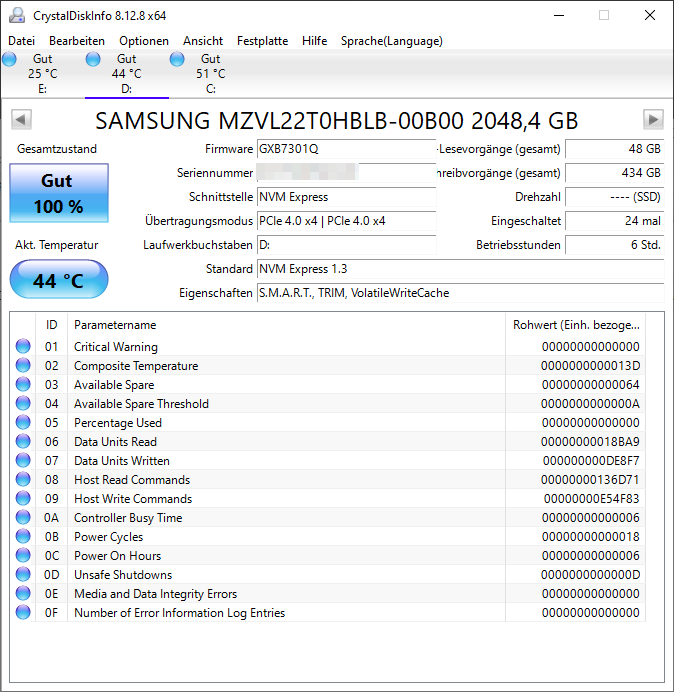

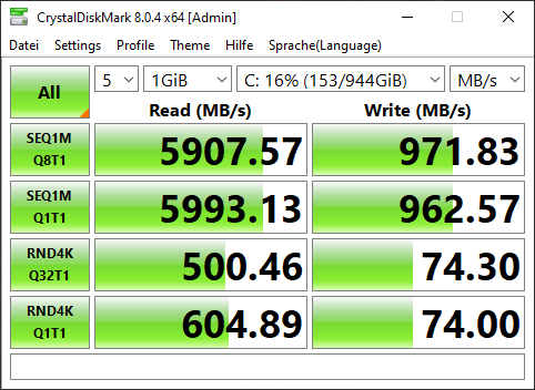

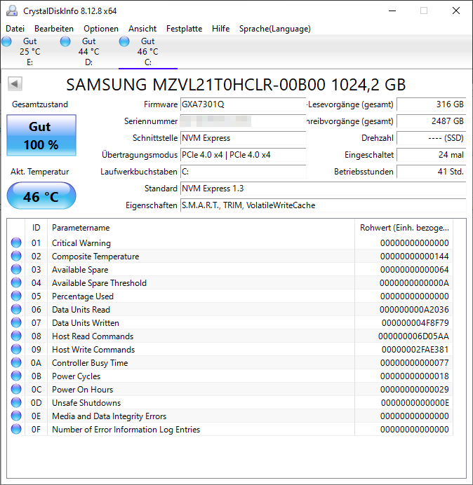

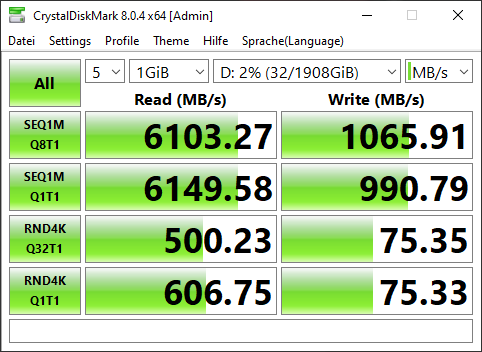

kürzlich habe ich eine neue Workstation erhalten, in welcher unter anderem 2 PM9A1 verbaut sind. Einmal die 1 TB Variante als Systemlaufwerk und einmal die 2 TB Version als Arbeitslaufwerk. Folgende Werte erhalte ich im CrystalDiskMark:

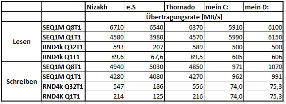

Während ich die Leseraten für i.O. erachte, kommen mir die Schreibraten durchweg sehr niedrig vor. Ich hab sie mal mit denen aus dem Community Test verglichen (Nizakh, e.S, Thornado). Im Mittel liegen die Ergebnisse der drei Exemplare ca. um einen Faktor 4-5 höher als meine beiden, bezogen auf die Schreibrate. Bei RND4K Q1T1 sieht es nicht ganz so schlimm aus (Faktor 2,5).
Als Mainboard wird ein GIGABYTE MZ72-HB0 verwendet. Eine der SSDs ist direkt auf dem Mainboard verbaut die andere über eine PCIe Erweiterungskarte, ich bin mir gerade nicht sicher welche wo steckt. Beide sind laut CrystalDiskInfo per PCIe 4.0 x4 angebunden (was durch die Leserate ja auch bestätigt wird).

Habe eine Workstation mit einer PM981 mit 512 GB, 8700K und 32 GB RAM (also ein wenig älter als dein System) und beim Schreiben überall doppelt so hohe Werte, beim 3. Test sogar Faktor 14 mehr. Selbst das Lesen beim 3. Test ist bei mir doppelt so schnell. Also irgendwas stimmt da sicherlich nicht, da die Werte da beim 3. und 4. fast identisch sind, tippe auf ein Limit irgendwo.

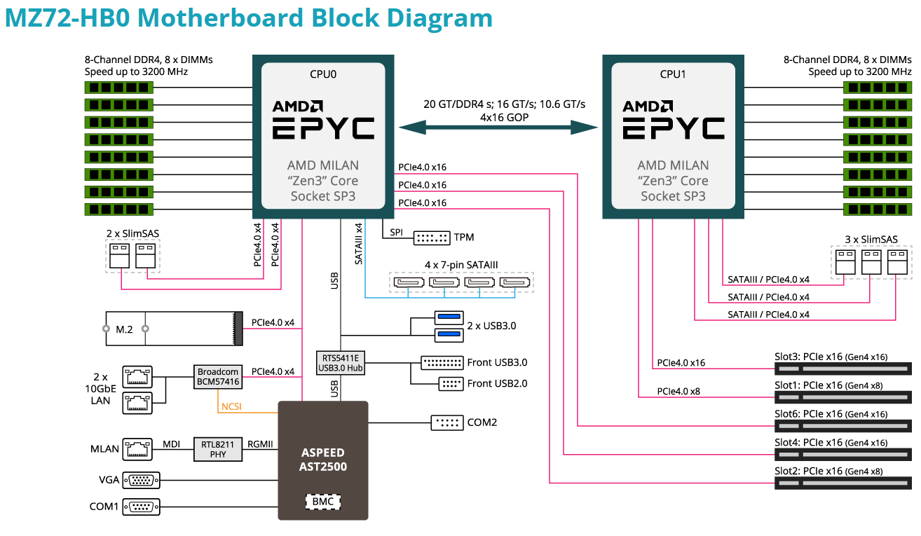

Wenn ich mir das folgende Diagramm anschaue, sollten die SATA Ports nichts damit zu tun haben, oder? Neben den zwei Laufwerken ist noch ein drittes an einem der SATA Anschlüsse in Verwendung.
Ich werde die SSD und die Grafikkarte mal in anderen PCIe Slots prüfen. Theoretisch müssten aber mehr als genügend Lanes vorhande sein.

Ah übrigens: Beim CDM kann man für NVMe SSDs den Test anpassen (im "Settings", gibts eine Auswahl für Default und NVMe SSD), sonst sind die Werte tatsächlich alle viel schlechter (also zumindestens war das bei mir so).
Gemäss deinen Screenshots hast Du mit Default getestet, ändere das mal - dann läuft der 3. Test z.B. mit 16 Threads.
@Lawnmower: Die Tests habe ich auch schon gemacht, aber im ersten Post nicht aufgeführt um die Vergleichbarkeit zu den drei anderen aus dem Community Test zu wahren.
Mit dem NVMe Setting sieht es besser, aber immer noch nicht so gut aus, wie ich es bei einer neuen PM9A1 erwarten würde:

Nach dem Chip-Layout sind die 2x10Gb LAN mit an den Verlusten dran schuld.
Einen könnte ich deaktivieren, den brauche ich aktuell nicht. Aber die Werte der zweite SSD, welche in einem der PCIe Steckplätze verbaut ist sind ja nahezu gleich.
