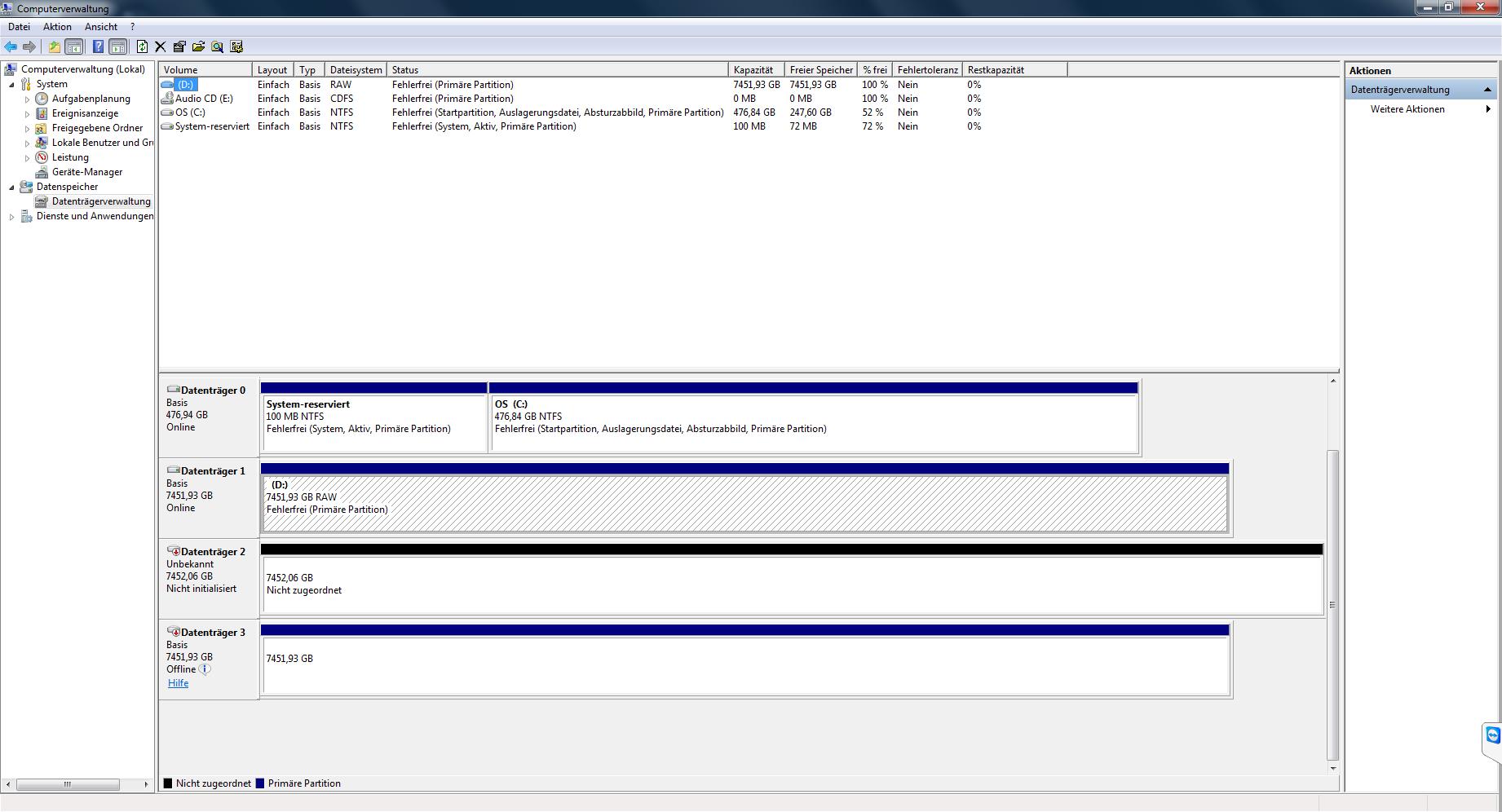

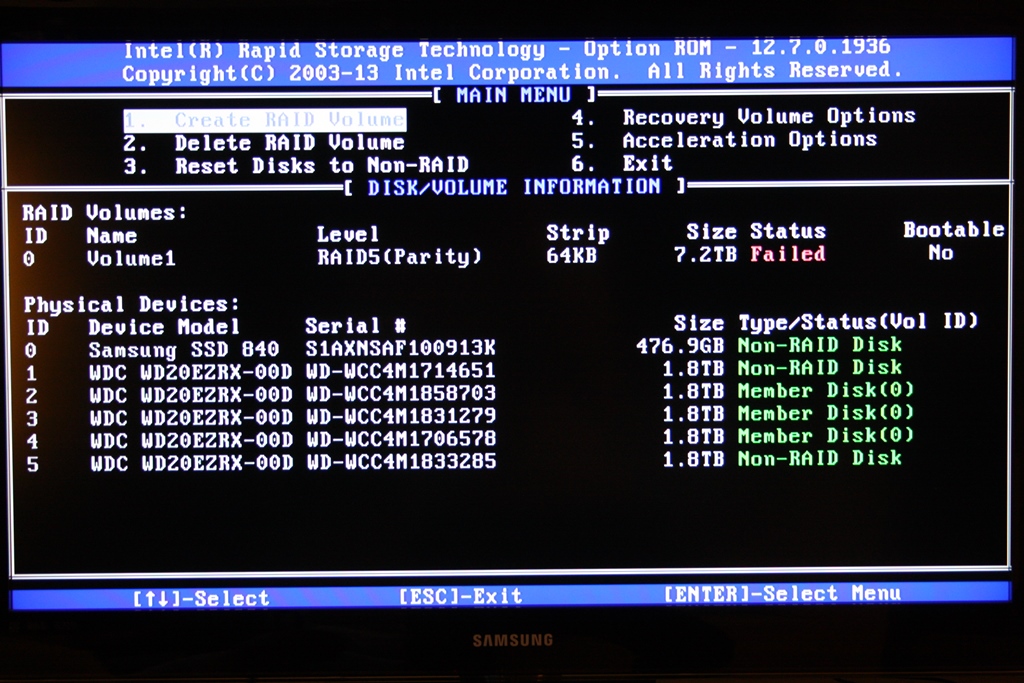

Hallo Toby,

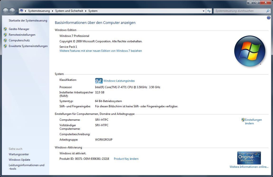

Danke für die Rückmeldung. Folgend mein System (siehe auch Screenshots):
Die aufgeführte SSD war nie im RAID-Verbund. Nur die 5 WD-Platten.
Mainboard: ASUS Z87-Pro https://www.asus.com/de/Motherboards/Z87PRO/HelpDesk_Download/
BIOS-Version vorher: 1707
BIOS-Version jetzt: 2103
Grüße
Andreas

Hm das scheint ein häufiges problem bei den Intel chips zu sein:
https://communities.intel.com/thread/31610
Eine schlaue Lösung habe ich jedoch nicht gefunden, faktisch ist das Raid 5 auf futsch da ja zwei von 5 Platten ausgefallen sind und in einem RAID 5 darf nur eine raus fliegen!
Du könntest höchsten versuchen eine Leere 2 TB hdd einzubauen und schauen ob er ein Rebuild macht..
ich hoffe du hast ein Backup deiner Daten!

Es geht nicht um die Änderungen, es geht darum das die Metadaten des RAIDs bei den Intel Chipsatz-RAIDs gerne zerstört werden, wenn man danach im AHCI Modus bootet und da bei einem BIOS/UEFI Update die Einstellungen meist resetet werden, passiert dann häufig genau das, wenn man nicht sofort beim ersten Booten danach wieder ins BIOS geht und den Modus wieder auf RAID stellt.

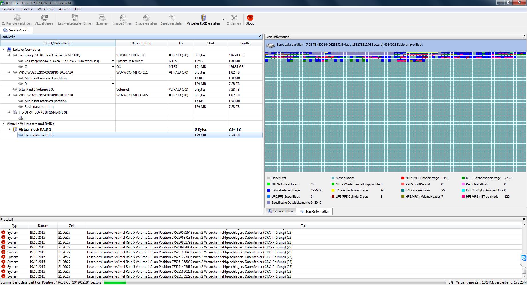

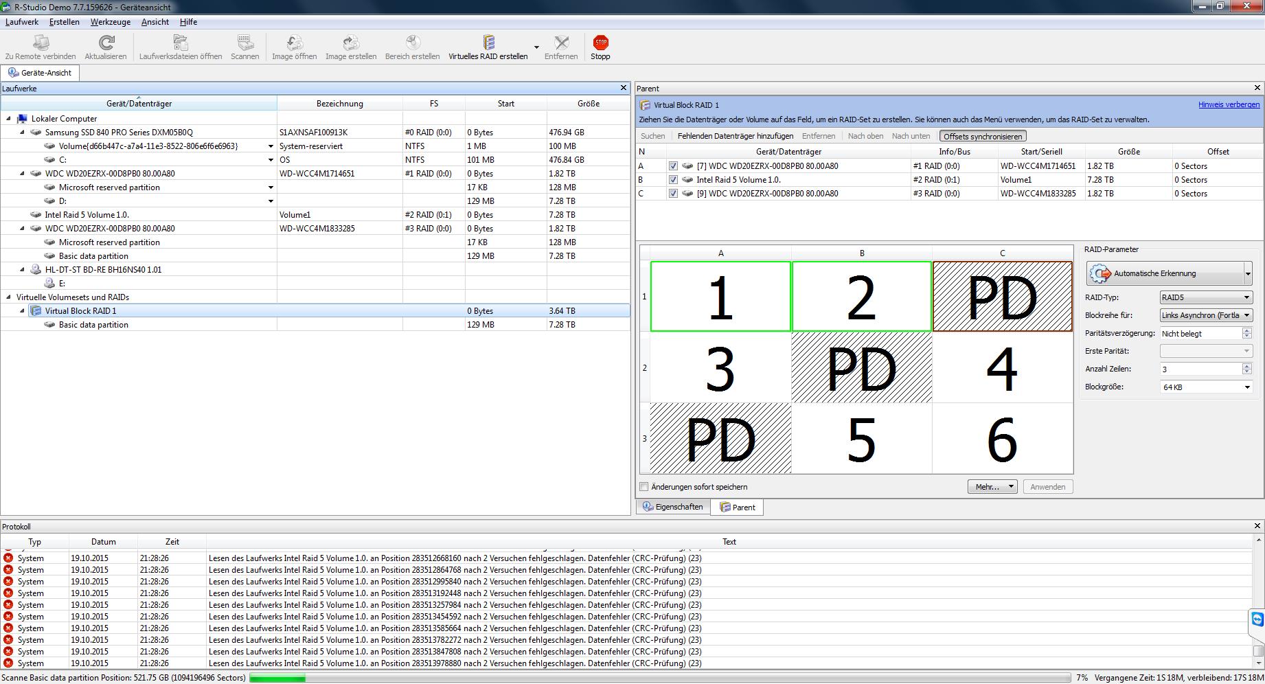

Hallo Tobi, Hallo Holt,
vielen Dank für die Hinweise und Tipps! Ja, ich könnte ich mich selbst schlagen, dass ich dieses BIOS-Update gefahren habe.
@Holt: Jepp, ich weiß das RAID kein Backup ist. Manchmal läuft es eben richtig Scheiße! Nein, ein Backup habe ich nicht. Hat ja immer alles Zeit noch weitere Sicherungen anzufertigen. Kommentieren lohnt nicht mehr. Ich habe nun mal das Disaster.
Glaubt mir, das wird mir eine Lehre sein!!! Wie auch immer, ich muss jetzt das Beste aus dem Übriggebliebenen machen.

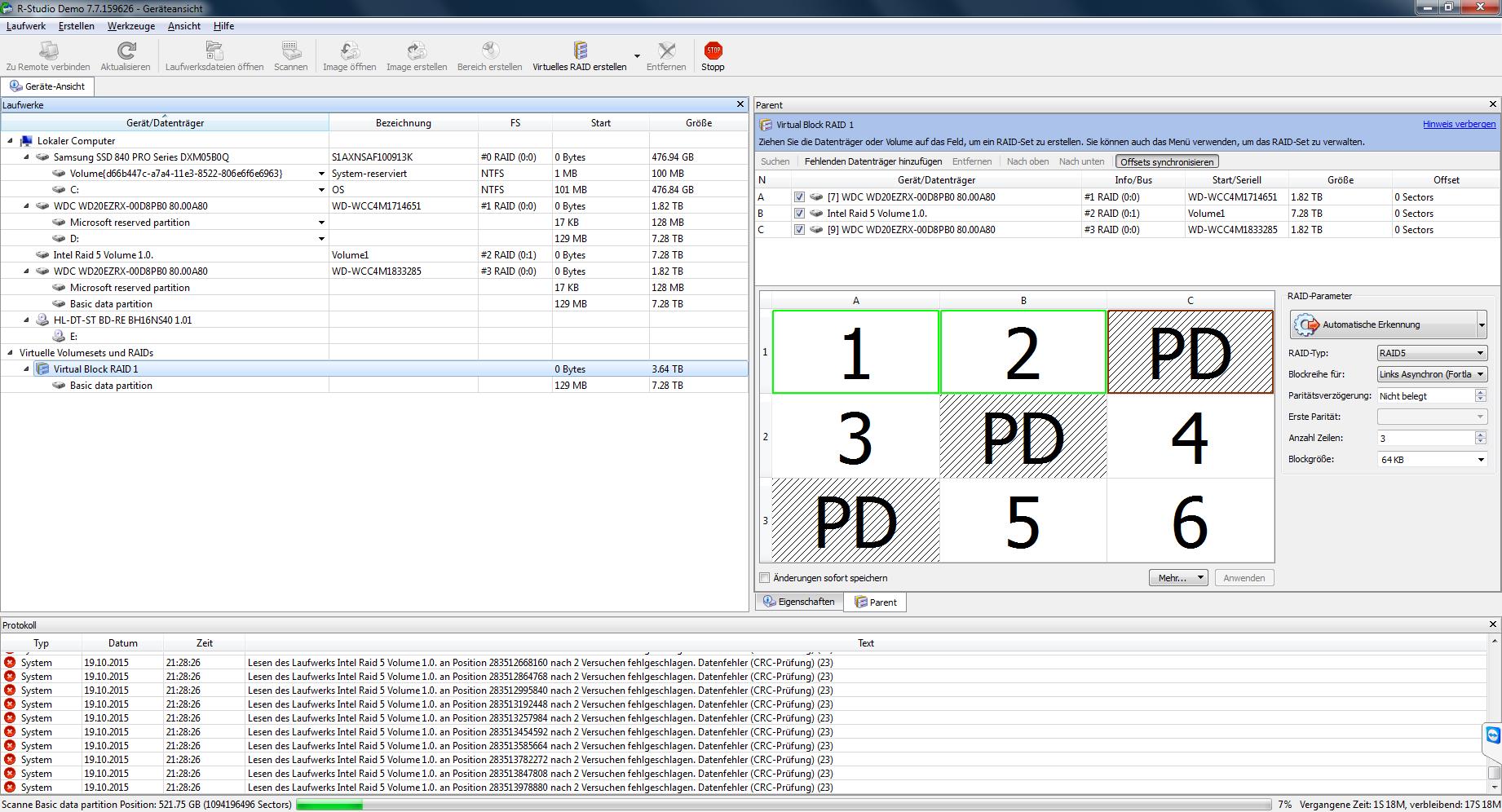

Im Moment läuft ein Scan mit R-Studio. Allerdings bin ich mir nicht über die RAID-Parameter und Reihenfolge der Disks im Klaren. Ich habe mal einen Screenshot angefügt.
Das Volume1 ist das verbliebene RAID-Array mit 3 Platten. Will das Array aber auch nicht auflösen, um alle Platten einzeln zu bekommen. Eventuell geht dann gar nichts mehr.
Grüße
Andreas

Hm die software mach eigentlich einen recht guten Eindruck und Theoretisch sollte das klappen jedoch weis ich nicht ob dies mit einer Demo machbar ist!

Hm ich weis nicht ob das die software kann wen zwei platten fehlen... ich habe noch nie ein RAID recovery gemacht. es müssen auf jeden fall alle einmal im Raid verbundenen Platten ausgewählt sein sonnst wird das mit dem Recovery nix! wie auch?
Hast du dir einmal den Aufbau eines RAID5 angeschaut?
Mit 3 Platten kann es überleben aber mehr auch nicht..
Hallo Toby und Holt,
im Moment läuft die Datenrettung! Bislang eine 100%-Rettung. Bis auf 2 Dateien, die zu lange Dateinamen hatten. Ist aber verschmerzbar.
Eine detaillierte Beschreibung mit meinem Vorgehen folgt in den nächsten Tagen.

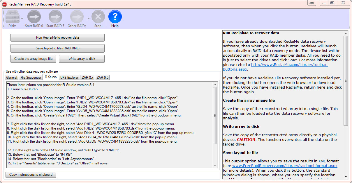

Situation
Durch ein BIOS-Update wurde ein funktionierender RAID-Verbund zerstört. Die charakteristischen Merkmale sind in den ersten Beiträgen zu sehen. In meinem Fall wurde ein RAID-5-Array mit 5 Festplatten zerstört. Bitte beachten, dass nur die Array-Informationen auf einzelnen Platten zerstört wurden und die Daten selbst noch vorhanden sind. Man kommt nur nicht ran.
Lösungsansätze
  1. R-Studio mit ReclaiMe Free RAID Recovery (99,5 % Wiederherstellung. Grund: Zu lange Pfadnamen der Dateien)
  2. Rapid Storage Technology (RST) Recovery Volume Options nutzen (nicht getestet)
  3. TestDisk (100 % Wiederherstellung)
Lösung mit Punkt 1
Meine Beschreibung wird sukzessive hier erscheinen, da ich nicht immer Zeit habe zu schreiben. Deshalb hier der Link, welcher mir zu einer 100-prozentigen Datenrettung verholfen hat. https://community.spiceworks.com/how_to/24731-recovering-data-from-a-failed-raid-5-on-desktop-pcs
Gut zu wissen:
R-Studio kann getrost als Demo-Version installiert werden. Ein deutsches Language-Pack kommt mit der Installation. Die Wiederherstellung von Dateien mit einer Größe von 256 KB ist die einzige Einschränkung der Demo. Ansonsten wird die volle Funktionalität geboten. Hier der Link: http://www.r-studio.com/de/
Schlußfolgernd müsst ihr die Software erst kaufen, wenn ihr seht, welche Dateien wiederhergestellt werden können. Glaubt mir, wenn ihr Eure Daten wiederseht, sind ca. 80,- Dollar pro Lizenz und pro Rechner ein Schnäppchen. Nach Freischaltung könnt ihr alles wiederherstellen, egal welche Dateigröße.
Wenn ihr die Details (HDD-Anzahl, Block Size, HDD-Reihenfolge, etc.) zu Eurem "früheren" RAID-Verbund wisst, benötigt ihr die Applikation ReclaiMe Free RAID Recovery nicht. In allen anderen Fällen hier der Link zum Download http://www.freeraidrecovery.com/
Ihr benötigt die Software zur Bestimmung der RAID-Parameter Eures wiederherzustellenden Verbundes. Es ist also eine Vorbereitung für R-Studio. Software kann ebenfalls getrost installiert werden. Applikationssprache ist Englisch. Lizenzen sind kostenfrei mit vollem Funktionsumfang.

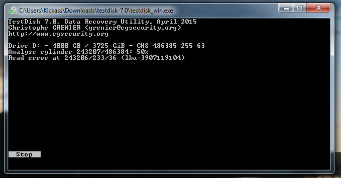

Kannst Du Dich bei TestDisk noch in etwa an Deine Vorgenhensweise erinnern? Wenn Du mit dem Programm schon Erfolg hattets wär es ja schlau genau das Gleiche zu machen wie Du.
Ich einfach mal eine Zylinderanalyse durchgeführt, ohne jetzt wirklich zu wissen was ich damit mache.
Macht mir den Eindruck eines Hardwarefehlers :freak::stock::pcangry:

Ich habe jetzt seit Tagen die Analyse der Cylinder durchgeführt . Ein wenig stutzig hat mich gemacht, dass die Fehler ziehmlich genau bei 50% anfingen.
Ich hoffe, dass hier doch kein Hardwarefehler vorliegt, dass ich bei der Analyse nur die falsche Partitionstabelle ausgewählt hatte. Ich lasse die Analyse jetzt noch mal unter GPT laufen. Diese Partitionstabellen sollen erst Datenträger über 2TB unterstützen. Mein RAID 5: 3x2TB ---> daher effektiv 4TB. Das könnte eine Erklärung sein, dass bei 50% = 2TB die Cylinder Analyse Lesefehler vorwies.

for4seasons schrieb:
Ich habe jetzt seit Tagen die Analyse der Cylinder durchgeführt . Ein wenig stutzig hat mich gemacht, dass die Fehler ziehmlich genau bei 50% anfingen. Wo die Fehler anfangen, bei 50%, 10% oder 80% ist im Prinzip nur Zufall.

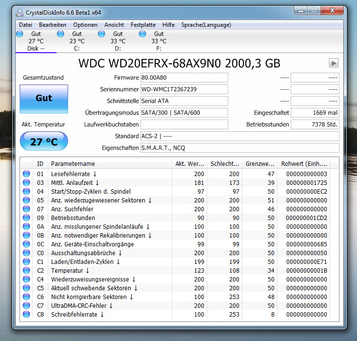

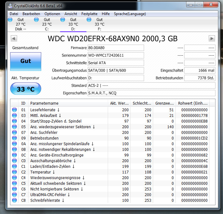

Hast Du die S.M.A.R.T. Werte mal ausgelesen? Dann weiß man, ob ein HW Fehler bei den Platten vorliegt.
Wie meinst Du das? GPT wird von allen Volumen (außer wenn sie ganz kleine Kapazitäten wenig wenigen MB haben) unterstützt und nicht erst ab 2TB, aber ab 2TB braucht man GPT, wenn wie üblich 512 Byte pro LBA adressiert werden, da MBR eben nur 32 Bit breite Adressen verwalten kann. Von daher müsste bei 4TB GPT verwendet werden, wenn es normale HDDs sind.
Dann gibt es vielleicht Fehladressierungen. Wie ist das RAID realisiert? Wenn es ein Chipsatz RAID ist, welches Board (Chipsatz) und welcher Treiber werden verwendet? Was wurde geändert seid das RAID dort erstellt wurde?
Andererseits ist der LBA 3907119104 bzw. 0xE8E1E800 noch ein wenig von der 2TiB Grenze entfernt, das sieht eher nach einem Fehler einer Platte wie einem schwebenden Sektor aus.

hab nen GigaByte P35-DS3P mit Intel ICH9R RAID Controlle
Habe übers BIOS den AHCI Mode aktiviert. Wurde mir von Samsung Magician für die optimale Leistung meienr System SSD empfohlen. Das hat mir dann anscheind mein Raid zerschossen.
Also das Raid lief bei mir schon eine Weile in besagter Conf. und ohne Probleme (ca. 2 Jahre). Einmal gab es einen Neuaufbau (schon länger her), der hat 5-6 Tage gebraucht, aber da es ja kein richtiges HW-Raid ist, denke ich ist das normal. Danach gab es dann auch keine PRobleme mehr.
Wer den Empfehlungen von Magician folgt, ist selbst schuld! Sorry, wenn man ein Chipsatz-RAID betreibt, darf man doch nicht etwas anderes als RAID als Modus auswählen! Eine einzelne SSD wird am Intel Chipsatz der im RAID Modus läuft, ja sowieso im AHCI Modus betrieben, was diese doofe und unnütze (ok, bei FW-Updates ist es praktisch) Magician Tool wohl nicht weiß.
