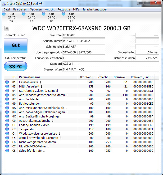

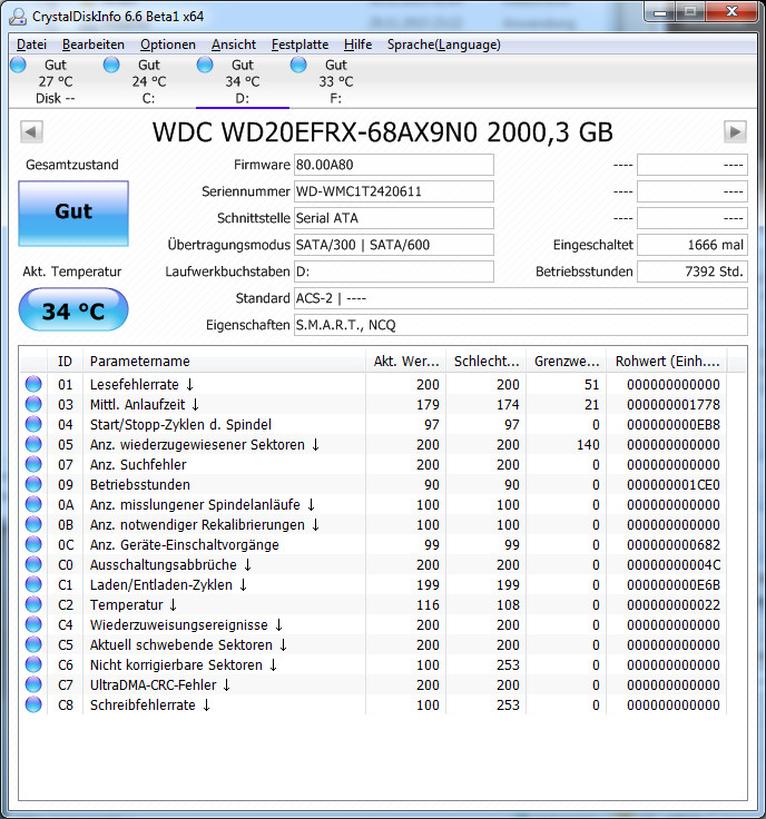

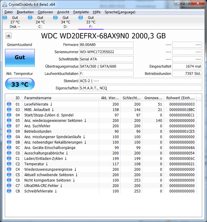

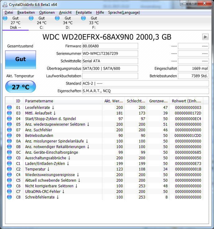

Dann poste doch mal die Screenshots von CrystalDiskInfo (die Portable Standard Edition reicht und ist frei von Werbung, einfach auf den Link der Portable klicken, warten bis die zip Datein automatisch downgeloaded wird, die zip speichern und irgendwohin komplett entpacken, dann DiskInfo.exe dort starten) für die drei Platten des RAIDs, ziehe aber bitte das Fenster soweit auf, dass alle Attribute und auch die Rohwerte vollständig sichtbar sind.
Habe in der "Ergänzung vom 30.11.2015 02:00 Uhr:" die CDI Images gepostet.
Der zweite Screenshots ist fast identisch mit der 3. Platte, daher hab ich bei drei Platten nur zwei Screenshots hochgeladen.
An alten Posts was anzuhängen ist nicht so schön, dann erkennt man schwer den Fortgang der Threads. Übrigens kann man mit Alt+Druck eine Screenshot nur des aktiven Fensters ins Clipboard erstellen lassen.
Außer ein paar Lesefehlern bei der einen sehe ich an den Werten nicht auffälliges. aber wieso hat die eine (und offenbar auch die von der Du die Werte leider nicht gepostet hast) einen FW-Buchstaben? Hast Du die neu initialisiert?
Beim verfassen war es noch kein altes Posting.
Ja ich wundere mich auch warum ich dort LW-Buchstaben habe. Ich wüsste nicht, dass ich die LW Initialiesiert habe.
Der Vollständigkeit halber noch einmal die Screenshots und aller drei HDs. Danke für den Tipp mit "alt+drucken"

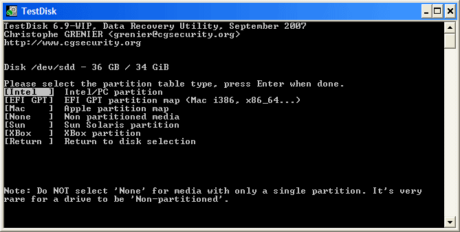

Testdisk

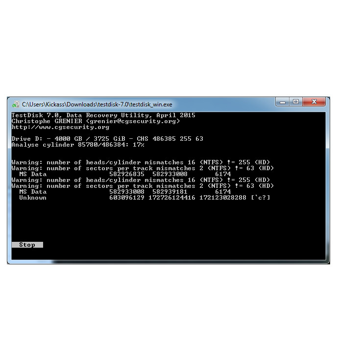

Hier nochmal ein Screenshot aus Testdisk, beim scannen nach Partitionen. Andreas (AEW) hatte ja zuvor berichtet damit erfolgreich gewesen zu sein. Der Scan läuft jetzt seit etwa 16h. Wird also noch ein bisschen dauern. Ich hatte zuvor immer als partition table type "Intel" gewählt.
(Quelle: http://www.cgsecurity.org/wiki/TestDisk_Step_By_Step)
Die Analyse verlief bedeutend schneller, ab / bei 50% gab es immer cylinder read Errors (nach knapp 2000 nicht lesbaren Zylindern und 20h habe ich abgebrochen).
Ich versuche es jetzt noch einmal mit "EFI GPT". Erst dieser Table Type soll Partitionen über 2TB unterstützen (über meine Vermutung hier hatten wir ja schon geschrieben).
Morgen werde ich dann hoffentlich sehen ob es wieder bei 50% Fehler gibt. Unterdessen hatte ich vor mir das 8TB Datengrab von Seagate zu holen, auf das ich bei "nicht Erfolg" versuche die Festplatten Klone (ja ich weiß hätte ich vielleicht ganz am Anfang machen sollen) zu speichern (siehe Anleitung von AEW). Sollte das geklappt haben werd ich R-Studio Lizens und eine 3-4 TB HD für die "hoffentlich" wieder hergestellten Daten kaufen.
Habe gerade berechnet, bis 50% sollte es noch etwa 36h brauchen.
Die andere hat auch 3 Lesefehler, aber keine schwebenden Sektoren, die Platten sollte damit keine Fehler beim Lesen ausgeben, die Lesefehler sind interne Fehler und der Controller konnte dann offenbar doch noch die Daten lesen, sonst wären es schwebende Sektoren geworden.

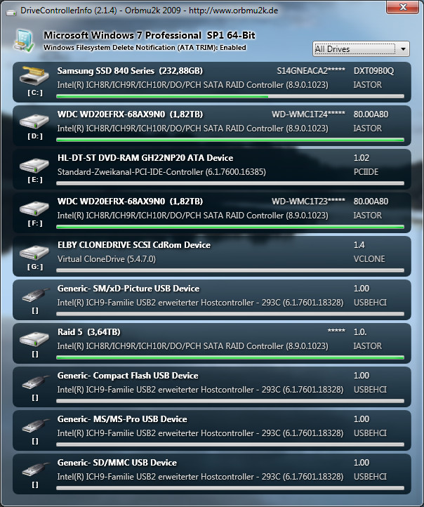

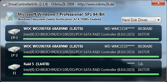

Poste mal die Ausgabe von Drive Controller Info, damit man sieht welchen Treiber Du überhaupt verwendest. Und da Du in einem Thread schreibt wo es um BIOS Update geht, hast Du ein BIOS Update gemacht?

Das ist der uralte RST 8.9, der unterstützt keine Platten mit mehr als 2TiB, weder einzeln noch im RAID. Mit dem Treiber kannst Du das RAID unmöglich eingerichtet und das Filesystem auch nicht formatiert haben.

Windows hat einen Treiber-Stack, da muss man genau aufpassen wo man schaunt und DriveControllerInfo macht das richtig, Du hast an der falschen Stelle geschaut, schau beim Host Controller, denn für den ist der Treiber, die SATA Laufwerke haben keine eigenen Treiber.
Was Du bei Intel gefunden hast ist der uralte Intel Matrix-Storage-Manager, den nimm blos nicht, der ist vom Rapid-Storage-Technik (RST) abgelöst worden und der unterstützt auch bis 11.x noch die ICH9R, ich meine bei 11.7 wurde die erst entfernt, aber hier findest Du auch Mod-Treiber, also neuere Versionen die sich noch auf der alten HW installieren lassen. Originale RST Treiber findest Du HIER im Downloadbereich von CB, nimm aber nicht die Enterprise, die gehen nicht. Der 11.0.0.1032 oder sonst der 10.8.0.1003 sollten passen und rechen, der 10.1.0.1008 reicht bei RAID nicht!

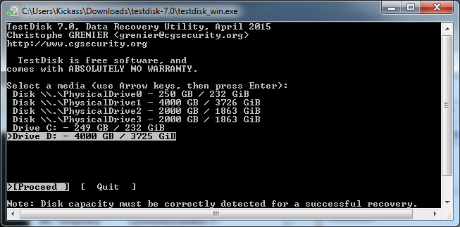

Es verwundert mich, das testdisk PhysicalDrive1 mit 4000GB erkennt und nicht wie die anderen mit 2000GB??
Das dürfte an den Metainformationen des RAIDs auf der Platte liegen, aber dann gibt es jedesmal einen Fehlerfrehler wenn versucht wie die Strips zu lesen, die auf den anderen Platten sind. Schau mal mit der GUI zum RST nach, wie der Zustand des RAIDs dort angezeigt wird, das musst Du erst wieder zusammenbauen und da ja zwei Platten mit je 2TB erscheinen, sind auf den beiden offenbar keine Metainformationen des RAIDs mehr drauf, weshalb sie als Einzelnen 2TB Platten eingebunden sind. Das ist ja genau das Risiko wenn man den Intel Chipsatz von RAID auf AHCI umschaltet, denn überschreibt irgendwas genau diese Metainformationen des RAIDs und danach werden sie nicht mehr als RAID Member erkannt.
