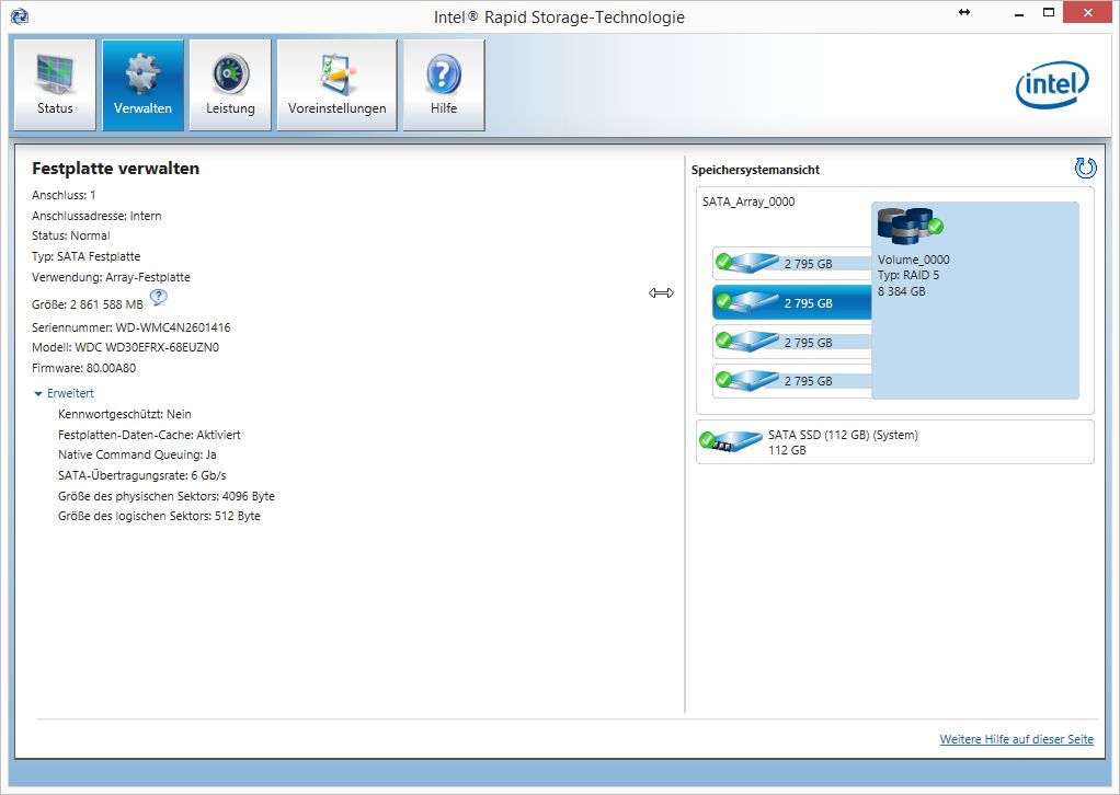

jetzt ist es passiert. Ich hatte überhaupt nicht nachgedacht als ich das Bios Update machte und dadurch mein Raid 5 zerschossen.
Das muss ich unbedingt wieder hinkriegen denn es sind sehr viele wichtige Daten drauf.
Habe 4h herum gegoogled. Doch fand ich nichts ähnliches mit hilfreichen Informationen.
Darum eröffne ich hier ein Thread.
Ich bin mir nicht ganz sicher, aber so was ich herausgefunden habe, hätte ich bevor das Windows gestartet war im Bios gleich von AHCI auf Raid stellen müssen. Dann wäre das nicht passiert. Aber jetzt im Nachhinein weiss ich es besser.
Jetzt wurde das Raid irgendwie aufgelöst. Das heisst das Laufwerk E was mein Raid-Verbund war will mein PC formatieren und ich müsste einen neuen Verbund herstellen.
Kurz zu meinem System:
- Mainboard: ASUS Z97
- Systemplatte: M.2 SSD 120GB an Intel Controller onboard
- Raid 5 mit 4 Stück 3TB Platten an Intel Controller onboard
- 1x 2TB Platte an zusätzlichem AsMedia Controller onboard

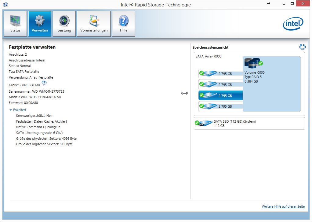

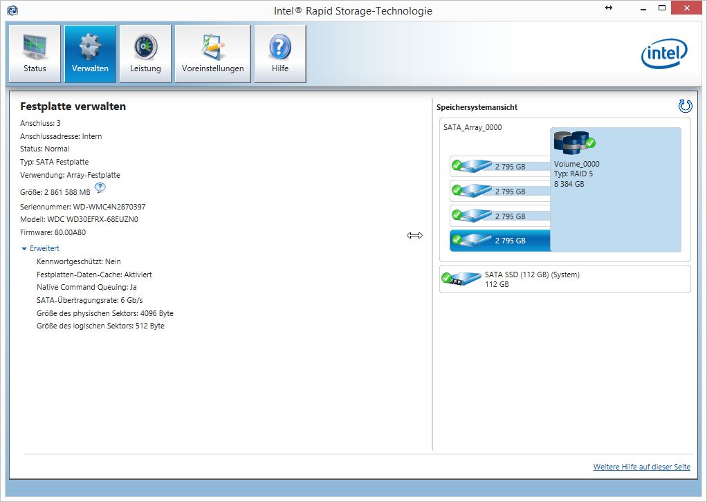

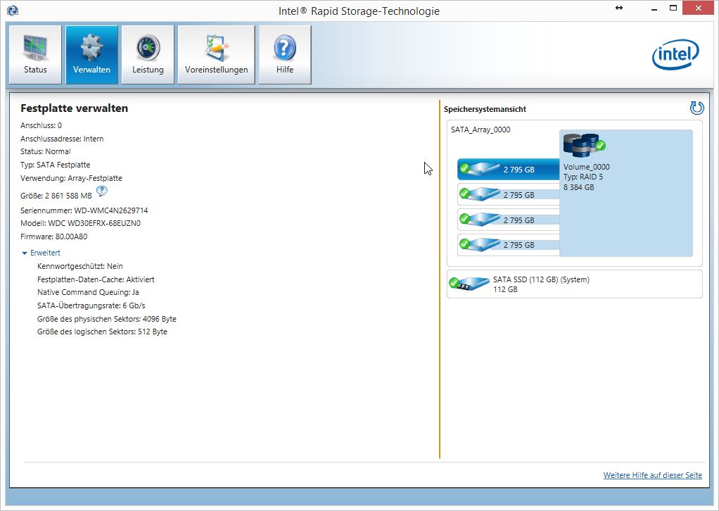

Raid 5 Verbund war eine Partition. Ich habe ein paar Printscreens von den einzelnen Raid Platten gemacht beim der Konfiguration. Die füge ich unten an.

Ich habe einen Thread hier gefunden mit einem ähnlichen Problem. https://www.computerbase.de/forum/threads/raid5-failure-nach-bios-update.1069854/
So wie ich das verstanden habe, müsste ich eigentlich nur den Raid5 neu in der richtigen vorherigen Reihenfolge neu erstellen. Dann übernimmt er die alte Konfiguration.
Ich kann mir bei bestem Wille nicht vorstellen, dass mein System futsch ist.

nein, die Bilder sind von vorher. Jetzt sieht es natürlich nicht mehr so aus. Habe gerade eine Software welche ReclaiMe heisst durchlaufen lassen. Die Daten könnte ich mal so retten. Kostet aber was.
Ich schau mir gleich Dein Link an.
Also die Daten an sich sind ja nicht weg. Im Prinzip sind nur die RAID-Informationen (vermutlich im BIOS des RAID Controllers) flöten gegangen und es kann sein, dass das wieder einwandfrei funktioniert, wenn man diese Konstellation erneut so einrichtet...
Sind allerdings alles Vermutungen und ich gebe keine Garantie, dass das so funktioniert ;)
