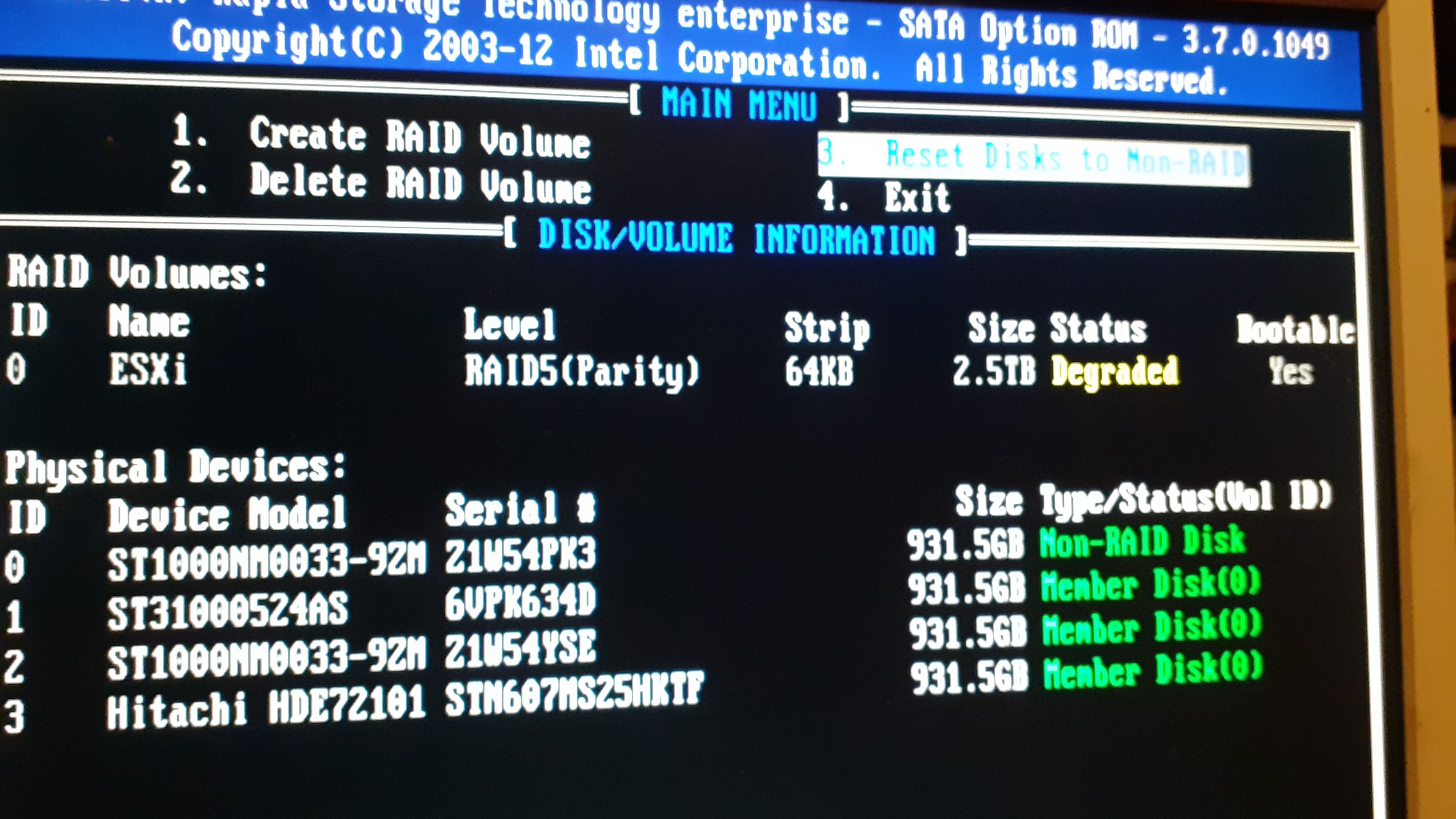

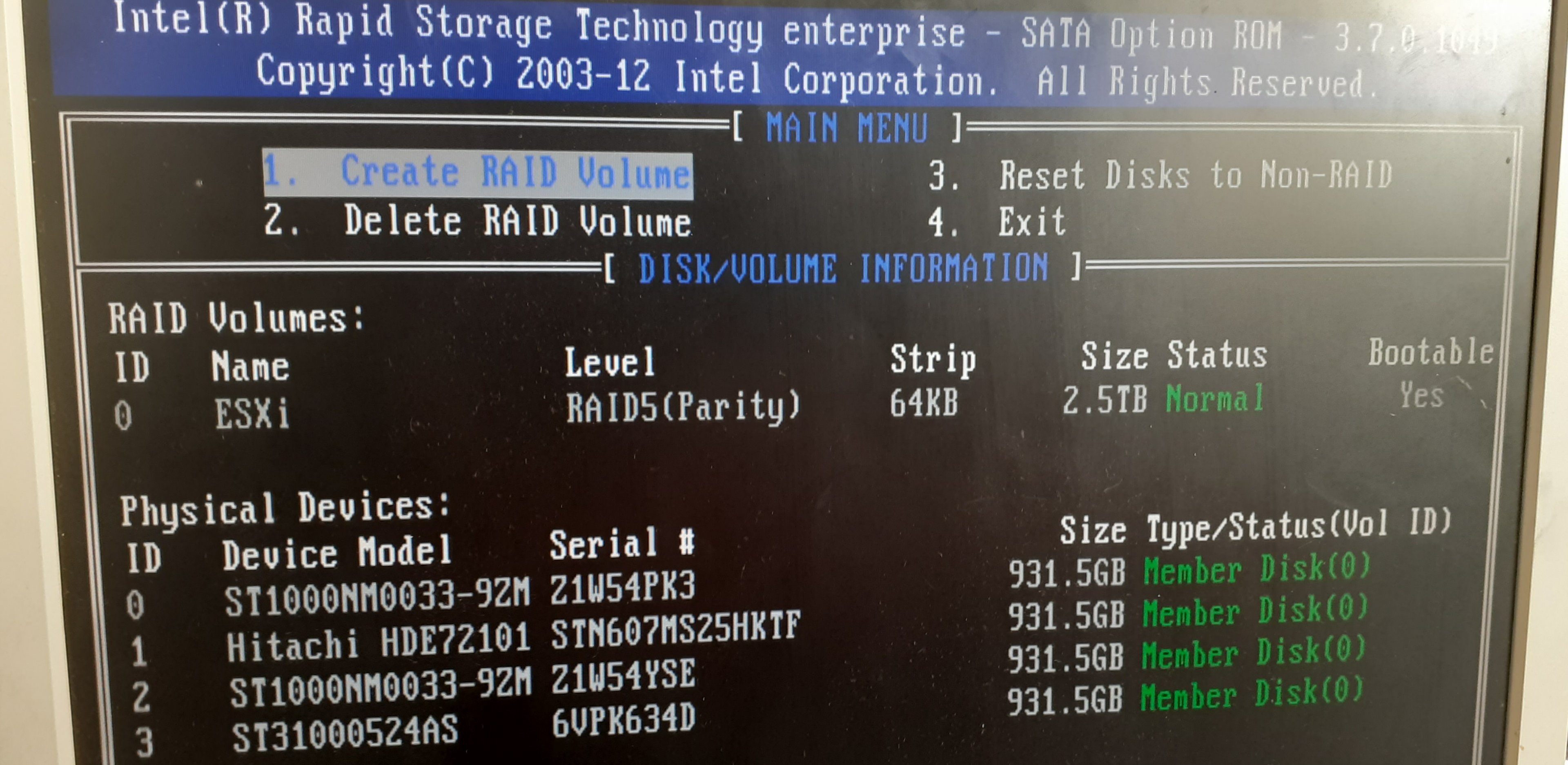

ich bin noch ganz frisch dabei und komme leider nicht mehr weiter. Ich habe im Netz nichts gefunden wahrscheinlich weil ich das Problem nicht richtig Identifizieren kann...
Ich habe eine Workstation mit 4 Internen Festplatten. Mit diesen 4 Festplatten habe ich ein Raid 5 gebildet. Nachdem ich dann über eine externe Festplatte (weil ich meinen USB-Stick auf der Arbeit habe) VMware ESXi installiere, werde ich gefragt auf welcher Festplatte ich den Hypervisor installieren möchte. Dann habe ich eine ausgewählt? Nun sieht es so aus :
Die Festplatte die nicht mehr im RAID zu sein scheint ist die welche ich ausgewählt habe um ESXi zu installieren.
Ich hätte gedacht alles sei in Ordnung weil ESXi auch läuft und eigentlich alles in Ordnung ist aber, mein Arbeitskollege sagt das es so nicht sein sollte... Hätte jemand eventuell Zeit und Lust mir das ganze zu Erklären, freue mich über jede Unterstützung.
Mit freudlichem Gruß
das passt auch nicht, das Raid ist "degraded". Du musst die non raid mit einem rebuild wieder da hin hängen oder neu machen.
Könnte sein dass die gekickt wurde weil sie nicht schnell genug geantwortet hat.
Ich kann dir leider nicht sagen wie es richtig geht, aber das ist so auf jeden Fall nicht richtig. Wie du siehst werden unten deine vorhandenen 4 Festplatten gelistet von denen die obere nicht mehr im Raid ist. Oben siehst du deinen Logischen Platten, den Verbund, der auch schon Degraded ist, d.h. eine Platte fehlt und die Redundanz ist weg. Warum das jetzt passiert ist weiß ich leider auch nicht, aber konntest du bei der Installation von ESXI nicht das Raid als ganzes als Installationsziel auswählen?
Genau das habe ich mich auch gefragt, nein ich kann nur einzelne Festplatten auswählen... Habe das Raid schon 3 mal neu aufgesetzt nach der Installation von ESXi ist die Platte dann wieder raus

Ich kann zwar zu ESXi nichts sagen, aber dein RAID steht schon auf degraded, wie leicht zu erkennen ist. Da es sich hier wohl um kein richtiges Hardware-RAID handelt, brauchst du entsprechende Treiber Unterstützung im Betriebssystem, damit ein einzelnes Laufwerk erkannt wird, ansonsten siehst du eben 4 einzelne Platten. Über Sinn oder Unsinn einer solchen Aktion mag ich jetzt nicht urteilen.
Da gab es doch eine 2 TB-Beschränkung für ein Raid Array. Das sieht mir nämlich nicht nach einem UEFI-PC aus.
Vielleicht irre ich mich auch, da er ja 2,5 TB schafft.
was das für ein Raid-Controller?
Jedenfalls der ESXi kommt mit Raids größer als 2 TB bestens zurecht. Wenn man ordentliche Server Hardware verwendet.
@ITLaie
Damit meine ich einen RAID-Controller, der für gewöhnlich in Form einer Steckkarte ausgeführt ist und der alle nötigen Funktionen und Berechnungen in Hardware ausführt. Da siehst du dann ohne passenden Treiber gar kein Laufwerk und mit passendem Treiber den erstellten RAID-Verbund als ein einzelnes Laufwerk.
Bei diesem Chipsatz-RAID wird die Arbeit über den Treiber im Betriebssystem an die CPU ausgelagert. Ohne Treiber erscheinen aber offensichtlich immer noch die einzelnen Laufwerke, weswegen es dir jedesmal das RAID zerschießt.
Edit:Mach doch mal ein vernünftiges Foto...

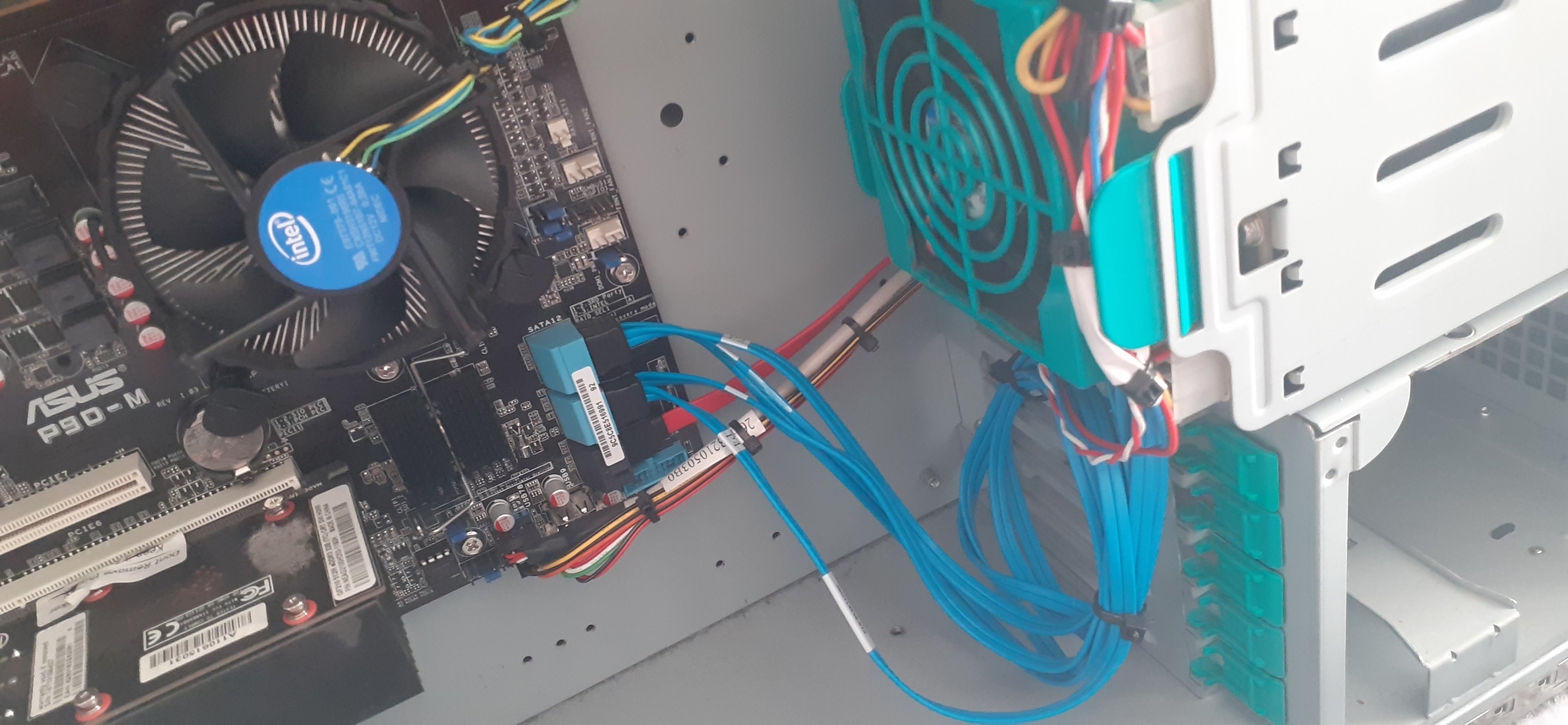

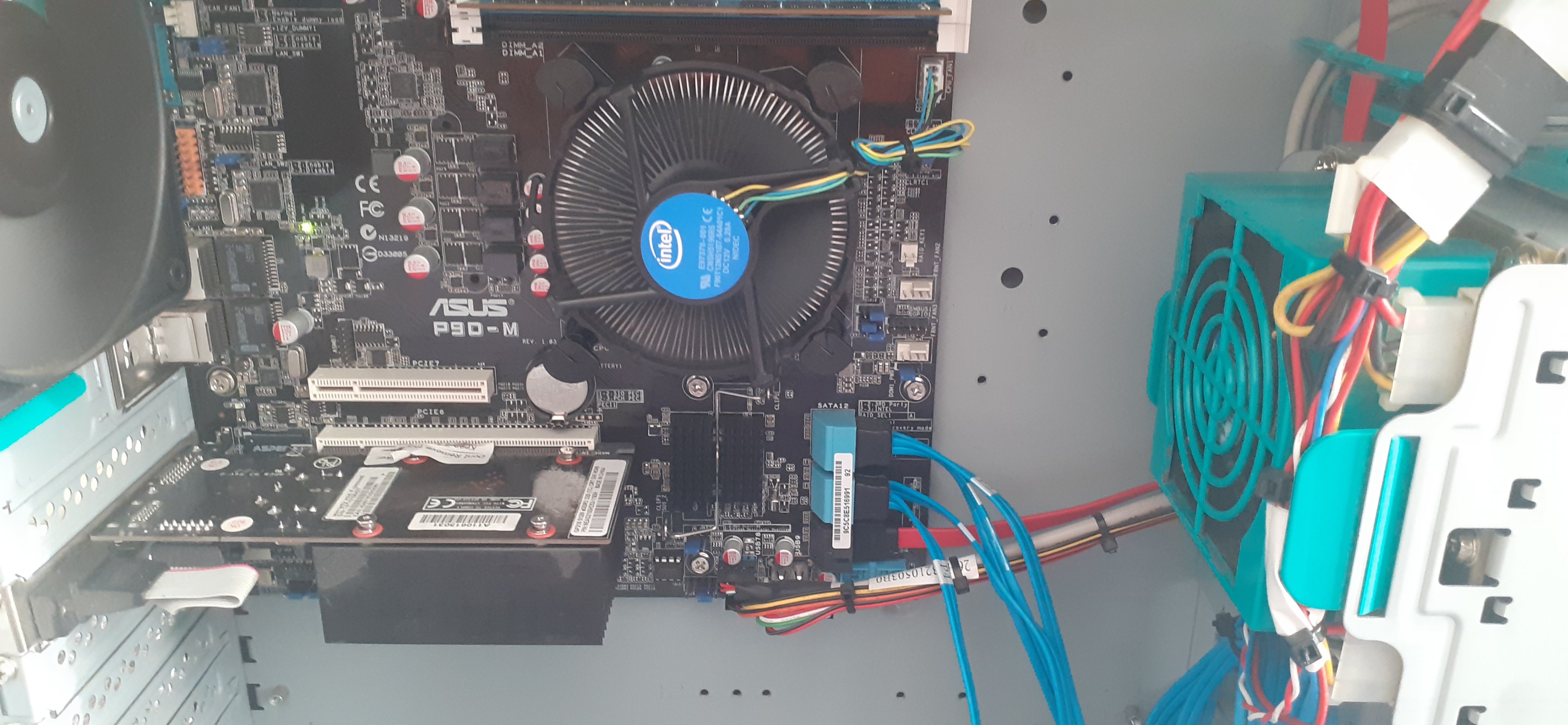

Ich weiß ehrlich gesagt nicht was für ein Raid Controller das ist und wie ichs herausfinde.
Evtl solltest Du dann mal mehr Infos zum System geben, sieht so aus als wenn es der Intel Onboard SATA Controller ist.
Ist ein terra Server intel xeon v3 1246
Ach du Schande. Ein PCI System. ->Das war Mist, sorry
Dann ist es ja so wie ich vermutet hatte mit Chipsatz-RAID.
