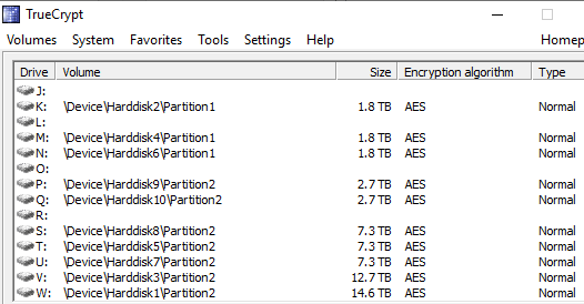

SMART:
Kopiervorgang 1:
Von T:
Nach S:
Kopiervorgang 2:
Von N:
Nach Q:
Die SMARTs dieser Festplatten von vor 2 Jahren (und damit die Veränderung über die Zeit) können hier bewundert werden: https://www.computerbase.de/forum/t...-defekte-sektoren-smart.2092511/post-27064802
wenn du jetzt noch so gütig wärst und würdest verraten, was nun "Datenträger 8" für eine Platte ist, könnte man vielleicht sogar eine Diagnose anfangen.
